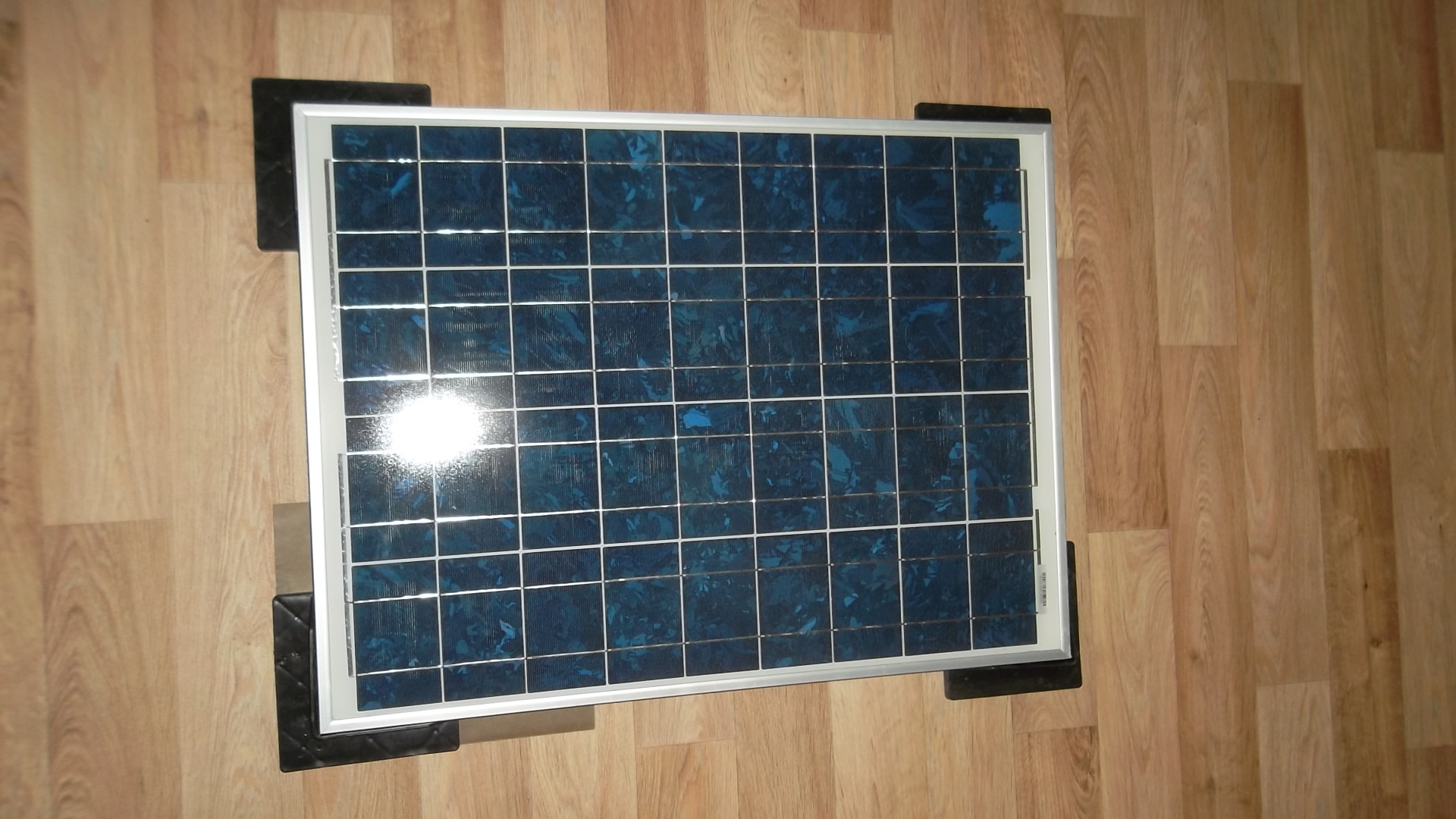

bleriot11bleriot11Člen
Přidáno před 13 let
Tak jsem zcela náhodou zachránil před popelnicí 4 plastové úchyty z nějaké palety.Myslím,že na montáž panelu by se daly použít.Každý má plochu 15x15cm.Na panel 50W by měly stačit.Držáky budou přilepeny ke střeše(vhodné lepidlo mám)a do něj bude panel přišroubovám.

Drzaky z popelnice budou drzet v pohode, ale 50 W bych zdvojnasobil pokud je misto .... tot ma rada

Přidáno před 13 let
Mě těch 50W stačí,baterka 27Ah Nicd.Na divoko nebydlím.Měl jsem tam tu baterku loni bez dobíjení(radio a pár led světel,čerpalo).Jednou za cca měsíc jsem jí dobil nabíječkou.Vestavěnou nabíječku nemám,tak jsem musel vyždy tahat kabel.Karavan mám na zahradě,a nechci ho mít stále na 23OV(trafo tam mám,tak 12V samozřejmě chodí).Ten panel mi mojí spotřebu pokreje a když je zaparkován na zahradě,tak si to bude žít vlastním životem i bez 230V.
PS:Ani nevím přesně z čeho ty držáky jsou,ale je to přesně co jsem potřeboval.
Přidáno před 13 let
Ok, proti gustu zadny disputat :)
252i prilepi temer cokoliv, toho bych se nebal, zvlast na karavanu, ktery se moc rychle pohybovat nemuze ...
