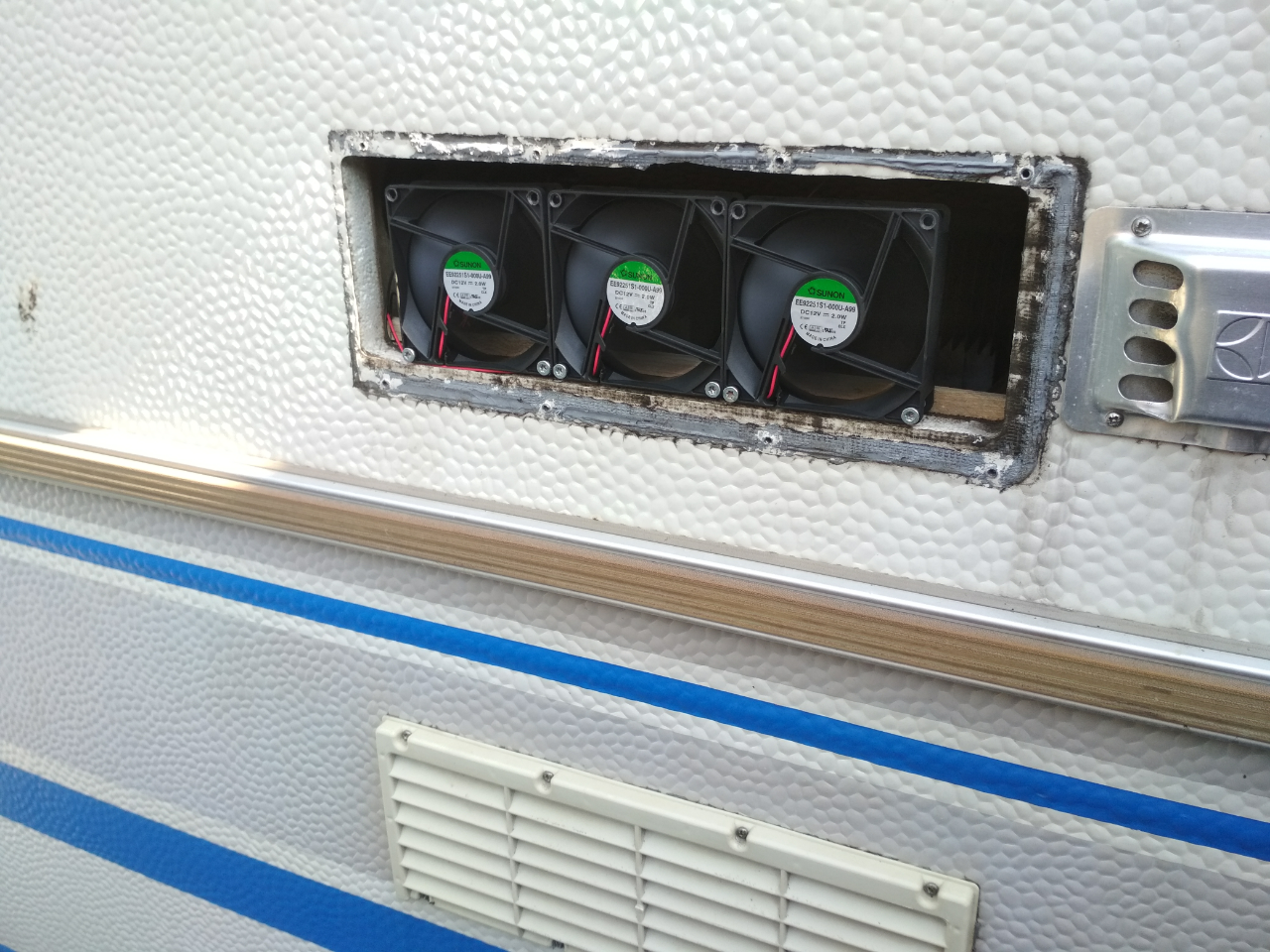

Sice to už nemá co společného s PLYNEM, ale třeba to může někoho inspirovat i tady. Ještě k tomu chci dodělat přepínač s polohama (vypnuto / 1 / 2 / 3 ventilátory).
Velikost 9x9cm, výkon 2W, cena 66Kč.
www.caravan24.cz/images/fota/gal13181/IMG_20170612_164432.jpg
