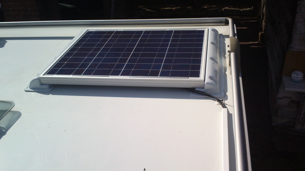

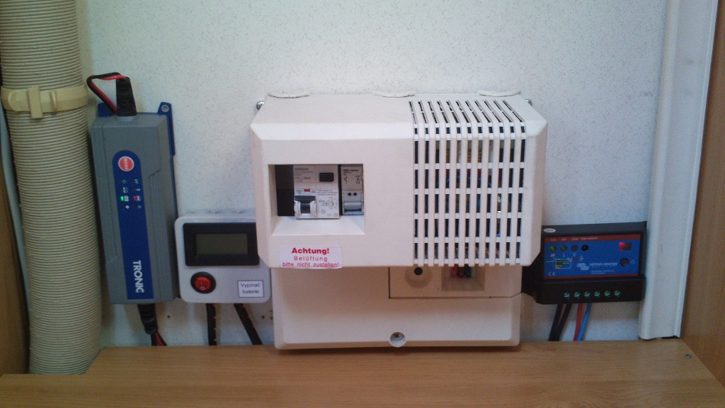

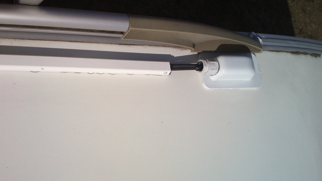

Tak jsem dneska úspěšně namontoval svůj 50Wp panel na karavan. Nechtěl jsem experimentovat, tak jsem koupil kompletní panel s držáky, kabely a regulátorem. Přemýšlel jsem jestli průchodku umístit hned u panelu a vest kabel skříňkami, nakonec jsem se rozhodl vést kabely v liště po střeše, průchod střechou provést šatní skříní a dolů vést originální lištou. Výsledek posuďte sami !)

Tak jsem dneska úspěšně namontoval svůj 50Wp panel na karavan. Nechtěl jsem experimentovat, tak jsem koupil kompletní panel s držáky, kabely a regulátorem. Přemýšlel jsem jestli průchodku umístit hned u panelu a vest kabel skříňkami, nakonec jsem se rozhohl vést kabely v liště po střeše a průchod střechou provést šatní skříní a dolů vést originální lištou. Výsledek vidíte sami !)
:g ... dobra prace, at slouzi

Jinak ta lišta na střeše není dobrá volba. Není na vekovní použití a po pár letech se rozsype.
Uvidíme, karavan stojí celý rok pod střechou a vyjíždí jen na víkendy a dovolenou, tak snad to chvíli vydrží. Ale díky za poznatek.
