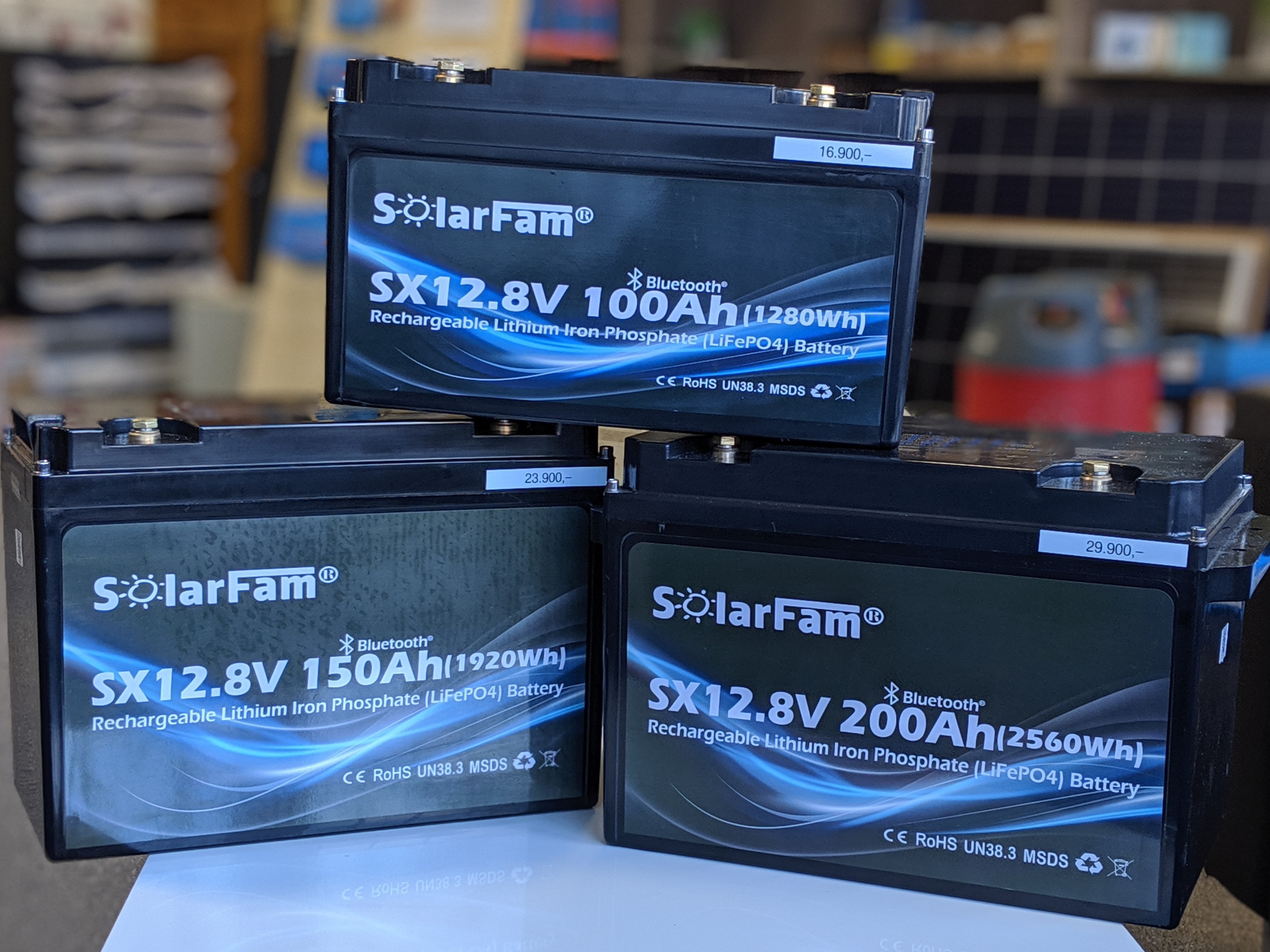

Máme stejnou zkušenost s bateriemi Solarfam, které prodáváme a používáme i v půjčovně. Baterie mají cylindrické články a integrovanou BMS, včetně teplotní ochrany pro zamezení nabíjení v zimě. Je možné je spojovat paralelně a instalovat v jakékoli poloze. Pod sedadlo Fiat Ducato se vejde 2x100Ah, 150Ah naležato, případně 200Ah ve speciálním provedení určeném přímo pro tuto aplikaci. Baterie mají integrovaný Bluetooth a ukazují aktuální napětí, teplotu, kapacitu, proud vybíjení/nabíjení a počet cyklů.
Na jednom testovacím kousku najeto za 3 sezony přes 100tis km a cca 400 dní. Baterie dobíjíme přes relé z alternátoru vozidla (cca 25A, s AGM baterií to bylo kolem 10A), solárním panelem 175Wp s MPPT regulátorem nastaveným na LiFePO4 a občas originál nabíječem vozidla CBE CB516 nastaveným na OLOVO s nabíjením 14,1V/13,5V.
100Ah ... 13,8kg ... 350×171×206mm ... 16.900,- včetně DPH
150Ah ... 19,8kg ... 350×171×258mm ... 23.900,- včetně DPH
200Ah ... 29,8kg ... 390×232×260mm ... 29.900,- včetně DPH
Přikládám foto 200Ah ve speciálním provedení pod sedadlo Ducata.

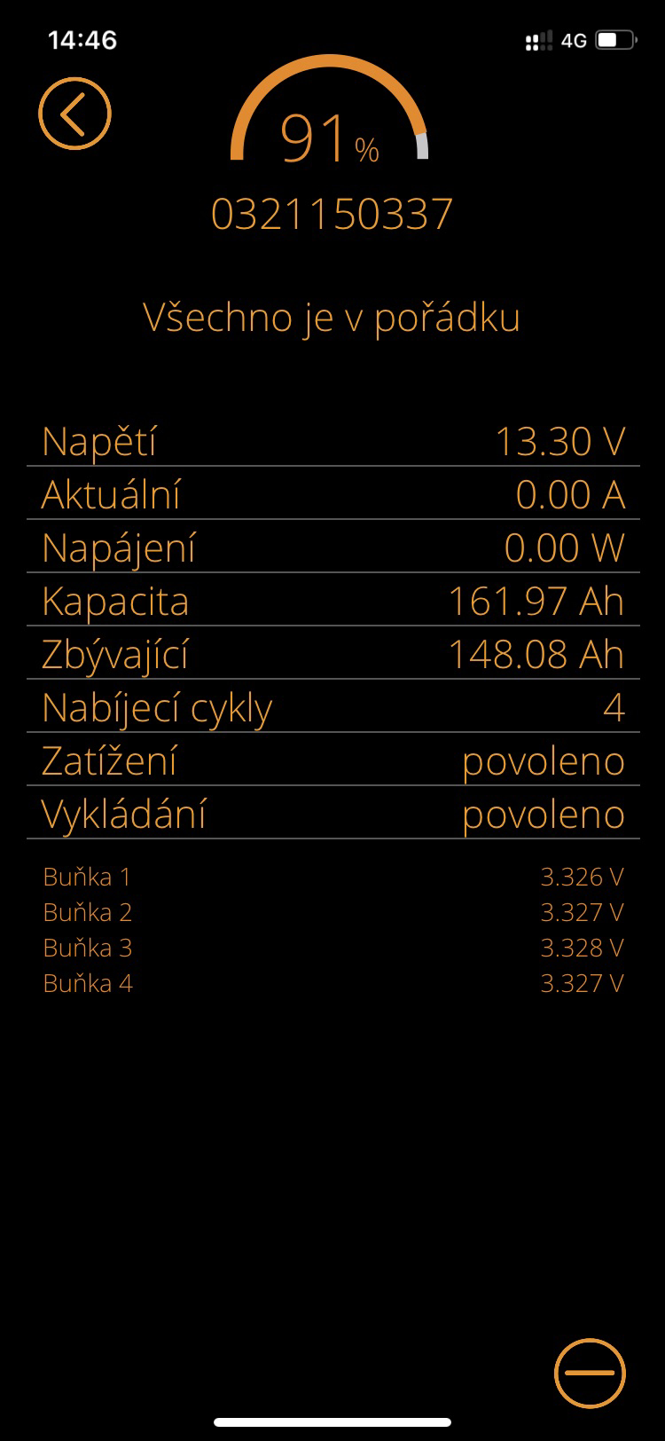

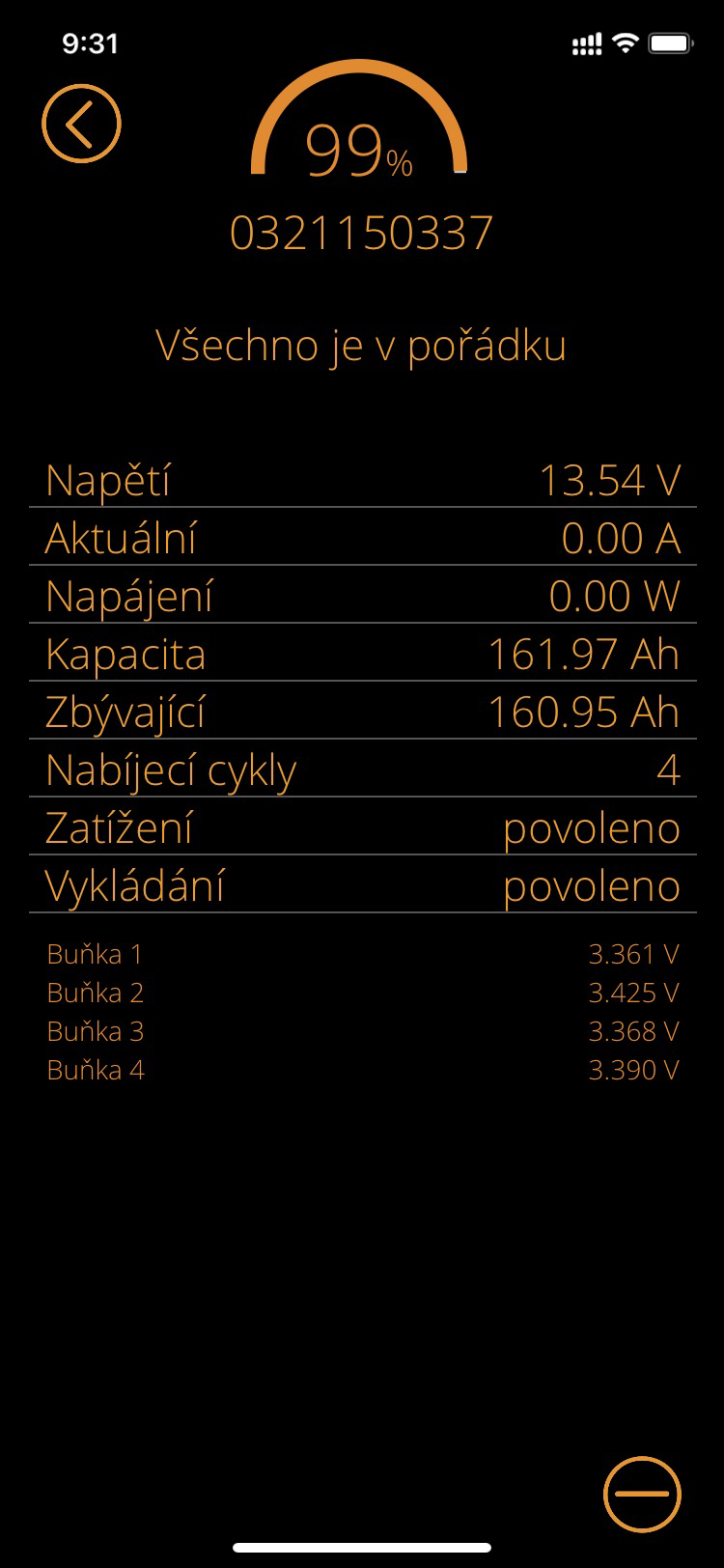

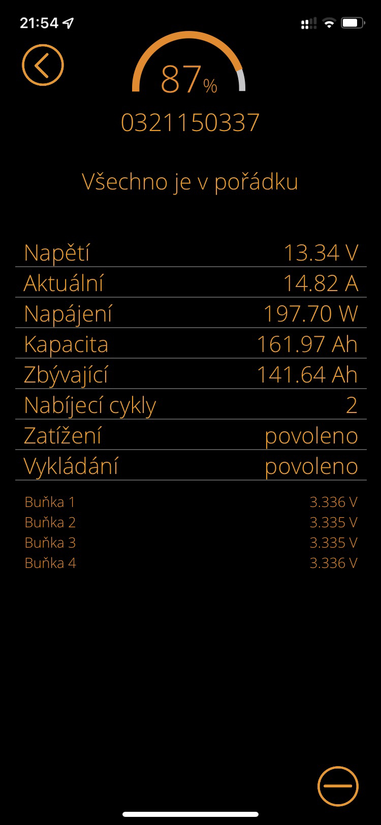

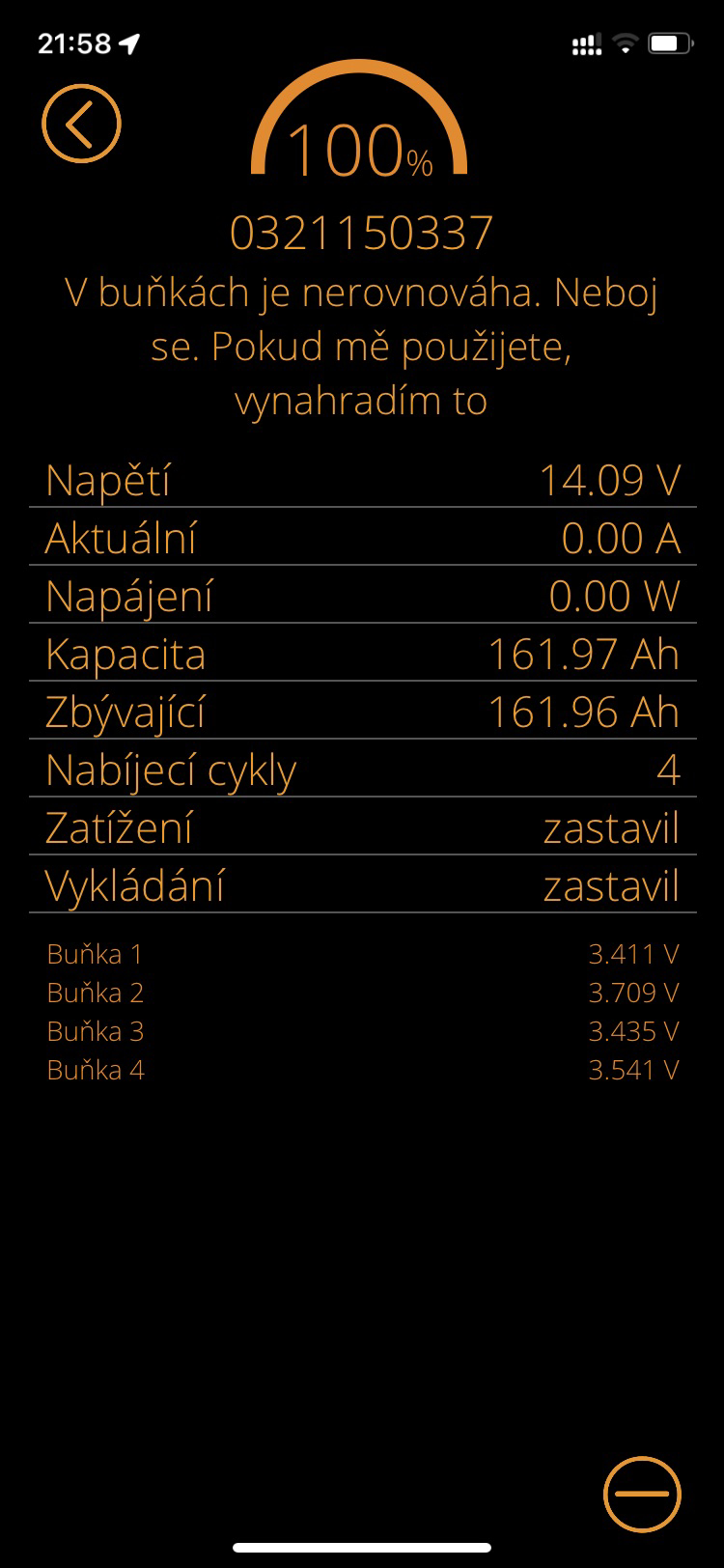

Ahoj, mám trochu starosti s LiFePO4 akumulátorem Liontron, jeden článek má při nabití o dost vyšší napětí než ostatní, při vybíjení se to srovná, ale co s tím? Mám to nějak řešit, aby nedošlo k poškození baterie? Nabíjí se buď z energobloku NE350, nebo boostrem 30A.
krabica Připojili následující obrazek:
mám obavy, že se to "samo" nikdy nesrovná. Jak vidíš BMS bezpečnostně zastavilo nabíjení při překročení bezpečné 3,65V meze nabíjení jednoho z článků na 3,709 Voltech. Toto má za důsledek, že je celá baterie nabita pouze na 14V místo standardního maxima u této baterie 14,6V.
Domnívám se, že jediné řešení bude koupit aktivní balancer třeba tento "Whole Group Balancer 4S 5A Active Balancer Lifepo4" https://www.aliexpress.com/item/40011...01818.html 3-4S Lipo lifepo4 a připojit ho k článkům. Připojení není žádná věda, je to pouze 5 drátků k článkům.
Řešil jsem úplně stejný problém u své dělané baterie a pouze aktivní balancer funguje a články sedí v tisicinách voltu.
Pravděpodobně je LionTron v 5ti leté záruce, tak bych řešil zárukou.

Ja som mal podobny problem s Ultimatron LiFePo4 baterkou. Nova baterka mala rozdiel cez 200mV.
Problem s factory nastavenim BMS co som mal bol, ze BMS vykonava balancing len pocas nabijania. Teda ak detekuje ze do baterky ide prud. A naviac pod cca 0.4A to nemeria, vsetko co je pod ukazuje ako 0 a teda nebalancuje. Balancovat zacne nabijat az ku koncu nabijania ked prekroci clanok 3.4V a ak sa nabija silnou nabijackou, velmi rychlo potom ten nevybalancovany clanok dosiahne hranicu 3.6/3.7V ked to BMS odpoji. A teda prestane nabijat a aj balancovat.
Na vybalancovanie je potrebne odobrat z baterky z toho najsilnejsieho clanku nejake "Ah". Da sa to silnym balancerom za kratky cas, ale dokazu to aj BMS so slabym balancnym prudom, len to chce nasobne dlhsi cas..
V baterke mam JBD (Jaibada) BMS, v nej som vypol "Charge balance". To sposobilo, ze BMS mi prestala balancovat "pocas nabijania", ale balancuje az ked nabijanie skonci, ked ukazuje ten nulovy prud do baterky.
LiFePo4 nabijacky su bezne nastavene na Float 2h, takze tieto 2h mi udrziava 14.2V co mam aktualne nastavene a baterka ma vpohode cas cca tych 2h na vyrovnanie rozdielu. Po dennom cykle jej to trva ale ovela menej.
Pri novej baterke co som spominal a rozdiele 200mV mi to po vypnuti "charge balance" trvalo 10 hodin, kym sa to uvodne zrovnalo pod nastavenych 15mV. Da sa to spravit bud jednorazovo, cez noc, alebo by myslim to slo aj ponechat na tych 2h float a po tyzdni pravidelneho denneho dobijania solarom by to mohlo byt tiez vyrovnane.
Idealne by bolo mat balancing aj pocas nabijania, aj po, ale to mi nastavit nejde. A nie na vsetkych BMS ide ten "charge balance" vypnut.

Nicméně pokud by to byla moje baterie, tak bych ten aktivní balancer koupil a natrvalo ho tam přidal, protože balancer v baterii umí balancovat pouze nizoučkým proudem 35mA, ale ten aktivní balancer proudem 5000mA. Dále je to jen připojení 5ti drátků a hotovo.

Vsadil bych se, že to nedopadne Sad Já udělal hodně pokusů a pokud je jeden článek časem "jiný" , tak nepomůže nic jiného než balancovat a to pořád a aktivně. Na tom balanceru co jsem ti poslal je možnost použít vypínač a balancer vypínat. Pokud jsem ho vypnul, tak po týdnu rozhozeno na setiny a po delší době dokonce na desetinu V. Po zapnutí do druhého dne pouze 1 tisícina V a tak to drží stále.
U tvé baterie LionTron je navíc další problém, který jsem si uvědomil až teď, že to není poskládané ze 4 prismatických článků, ale z bambilionu cylindrických článků, kde se pravděpodobnost problému zvyšuje s počtem článků.
Jediné co by si "zadarmo" mohl zkusit je vytáhnout baterku z auta, odmontovat celé BMS a rozpojit všechny články, které jsou spojené v sérii u prismatických článků a ve tvém případě u cylindrických článku serio/paralelně.
Poté všechny články spojit paralelně to je všechny + (plusy) spojit jednou propojkou a všechny - (minusy) spojit druhou propojkou a nechat 2 dny "odstát". Pokud by si měl speciální nabíječku, zdůrazňuji speciální, nesmí to být standardní nabíječka na LiFepo do auta, musí být na napětí jednoho článku, tak ještě klidně nabít na 3,6V
Po této proceduře bude pravděpodobně na nějaký čas, tipuju 10 cyklů vše v pořádku a pak se ti to zase na 100% rozhodí.
Největší "rozhazovač a zabíječ" článku je odběr obrovských proudů, typicky měnič a používání 2kW rychlovarných konvic a kávovarů. Články podle technických údajů mají velmi vysoké proudy ustát a opravdu ustojí, ale za cenu změny vlastnosti jednotlivých 4 článků a tím rozbalancování a trvalé změny kapacity jednotlivých článků.
Pokud LiFepo4 baterii LionTron máš v 5ti leté záruce, kterou dává standardně výrobce LionTron, (někteří prodejci se této prodloužené záruce chtějí vyhnout) tak doporučuji reklamovat. Pokud vyreklamuješ, držím palce, tak dej vědět, jaký byl přístup prodejce a jak si dopadl a co měnili nebo dodělávali. Není mi vůbec jasné, kdo by chtěl trávit šílený čas a hledat, který z těch bambilionu cylindrických článků je vadný a chtěl ho měnit. Moc by mě zajímalo, jestli má význam koupit hotový drahý produkt s prodlouženou zárukou nebo je to pouze obchodní slib, ale v praxi to je jinak. Pokud by tě chtěl někdo od reklamace vyšoupnout s tím, že na kapacitu je pouze 6 měsíců záruka, tak na to nepřistupuj, reklamuj, že nelze nabít baterii na maximální napětí dané technickými parametry, kapacita že je oprávněně nižší.
