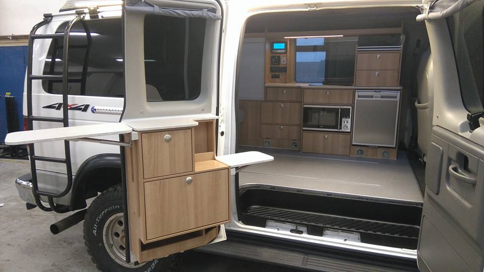

Pěkné inspirace, díky. U těch fotek mne napadlo, jestli je umístění kuchyňky proti bočním dveřím optimální. Přítelkyně Drákula ji tam chce, protože i přes zvýšenou střechu není uvnitř místo na vzpřímené stání a v tom místě, tj. hned za předními sedadly, je střecha nejvyšší, směrem dozadu se mírně snižuje. Optimální umístění kuchyňky mi přijde u pravé strany za bočními dveřmi s přesahem do obrysu zadního křídla bočních dveří. Linka by musela být trochu kratší, možná už by se do ní nevešla lednička (popř. skříňka s kuchyňskými potřebami a střecha je tam o cca 3 cm nižší, což jsou mínusy. Ale na skříňce by mohl být výklopný pult do strany i ven, některé práce by se mohly dělat zvenku, tedy zcela vzpřímeně (a protože se bude vařit během zastávek v kempu i volné přírodě, popř. při stání na schodu a pak už by bylo místa nad hlavou dost. Lépe by byla odvětraná plynová bomba. Vzniklý prostor u levého boku by se dal využít variabilněji na skříňky, stolek, sedadlo atd. a otočné by mohla být obě přední sedadla, což opět zvyšuje možnosti. To považuji za plusy. Ale nevím, viděl jsem cca stejný počet kuchyněk na obou místech, co si o tom myslíte vy?
