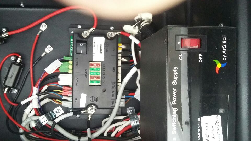

Je to nabíječ AL-BK20, nabíjí trvale 13,8V a 20A, má charakteristiku IU.
Sám výrobce nedoporučuje trvalé připojení na síť.
Pro GEL a AGM není vhodný.
Pokud chcete více informací klidně mě kontaktujte...

Poradi nekdo ,ma tento blok?
Nema zadny prepinac..
DadkaLČlen
Přidáno před 7 let
Mám v RImoru tento blok+
nabíječku (20A),nikde ale není žádné přepínání,
pouze hl.vypínače.Mám to chápat ,že je určené pouze
pro kyselino.bat.?,
kdyby jsem chtěl Gel,příp.Life ,tak novou samost.nabíječku?
(umí tento blok při 220V i paralerně nabíjet startovačku?)
