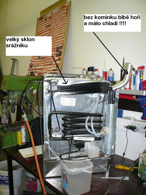

Dnes se mi sešly na ponku dva kousky lednic:
starý (odhad cca 18let) a novější (cca 8let) - na nich je krásně vidět jak rozdílná konstrukce srážníku (kondezátoru) kde se kondenzují plyny čpavku a stékají dolů a jak je stará lednice cimprlich na křivost a nová už ne tolik.
Jedná se téměř vždy o úhel stání z kopce dolů (motorem, ojí) tam stačí trochu a chladí málo, nebo vůbec. Na jiné úhly tak moc háklivá není.
Na obrázcích je to pěkně vidět.
Třeba to někomu pomůže.
Karel, Váš servisák v aktivní službě :_
P.S. i při zkoušení má komínek význam, když tam není regulátor tahu a ta alu trubka se sítkem , výstup tepla z varníku přehřívá vstup do srážníku a opět to blbě chladí. Na vstupu do srážníku nesmí být víc než 84°C. Viď Pepo ? (kdyžtak mě prosím oprav, stejně sem se to naučil od Tebe:))
Pak se totiž celá aparatůra přehřeje a míchání "vodiček" se zpomalí až zastaví (což znamená omezené nebo zcela zastavené chlazení).
