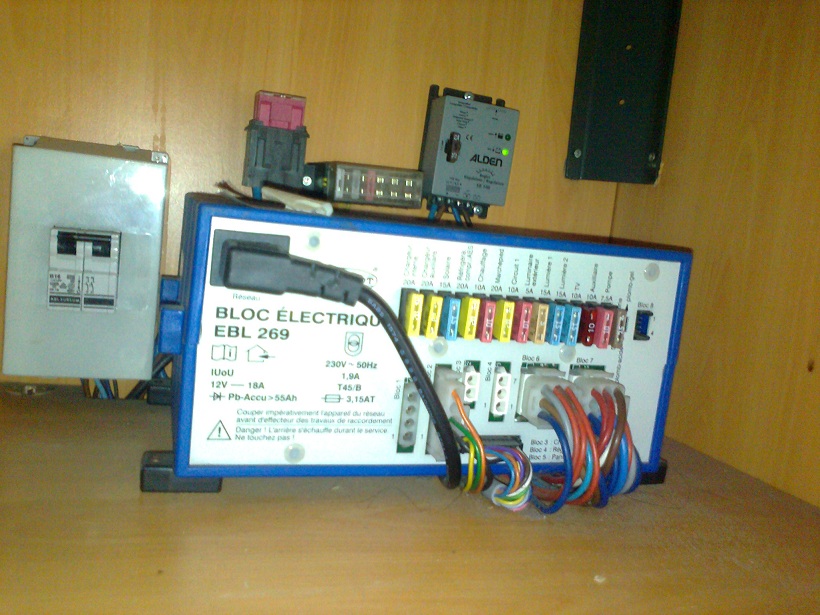

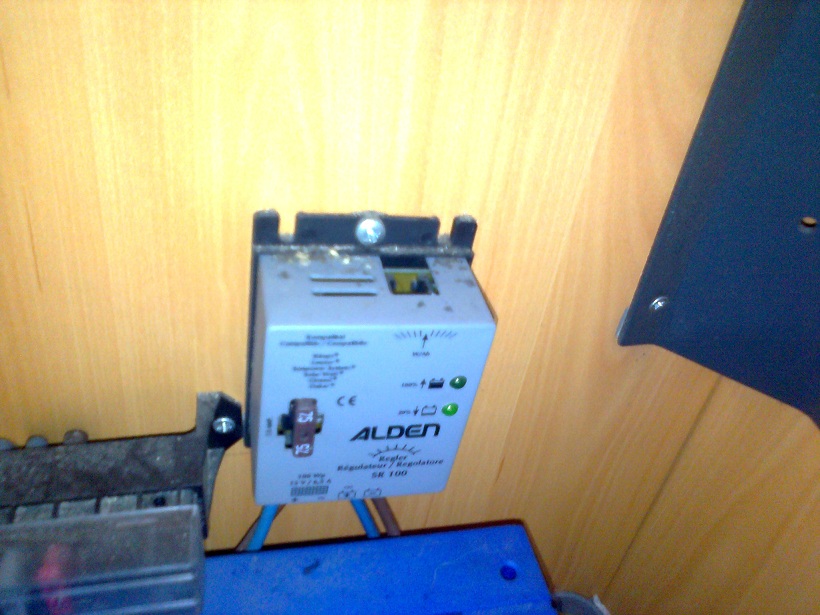

Ještě bych měl dotaz ohledně regulátoru a výměny aku.
Jak jsem se tu někde dočetl, před odpojením aku je nutno vypnout (odstavit) regulátor, jinak se může zničit.
Přikládám fotky z mého auta (snad se povedou upnout) - co mám konkrétně vypnout? Bude stačit shodit ty dva jističe nalevo a vytáhnout z regulátoru tu 7.5A pojistku?
A jako bonus ještě 2 dotazy:
Na třetí fotce je vidět, že se k regulátoru dá nejspíš připojit ampérmetr nebo něco, je to tak? A dá se to někde koupit?
A na poslední fotce je ovládací panel ledničky, asi jsem blbej, ale neví někdo k čemu slouží to tlačítko s červenou LEDkou vlevo? Jde zapnout i při vypnuté nástavbě, ale nevím co to má dělat.
Díík

čau Mildo jen krátce:
k soláru-
- ty jističe jistí jen obvod 220V, takže neshazovat
- ta 7,5A pojistka nevím jak je vřazená v obvodu čili spíš nechat
odpoj solár (vstup do réglu) stačí jeden drátek, panelu se nic nestane
bonus dotazy :)
- ten konektor je patrně na přídavý panel (netuším jestli se dá sehnat a kde) my tam dáváme LCD displej stojí 460 kč můžu ti vzorek poslat na zkoušku (to dáme po SZ)
- to červený tlačítko je myslím odmrazování (vypíná AES systém) vyzkoušej to

Odpojit samotný solár na réglu, OK, teď už je to jasný :^
Dík za odpověď, píšu SZ :)
