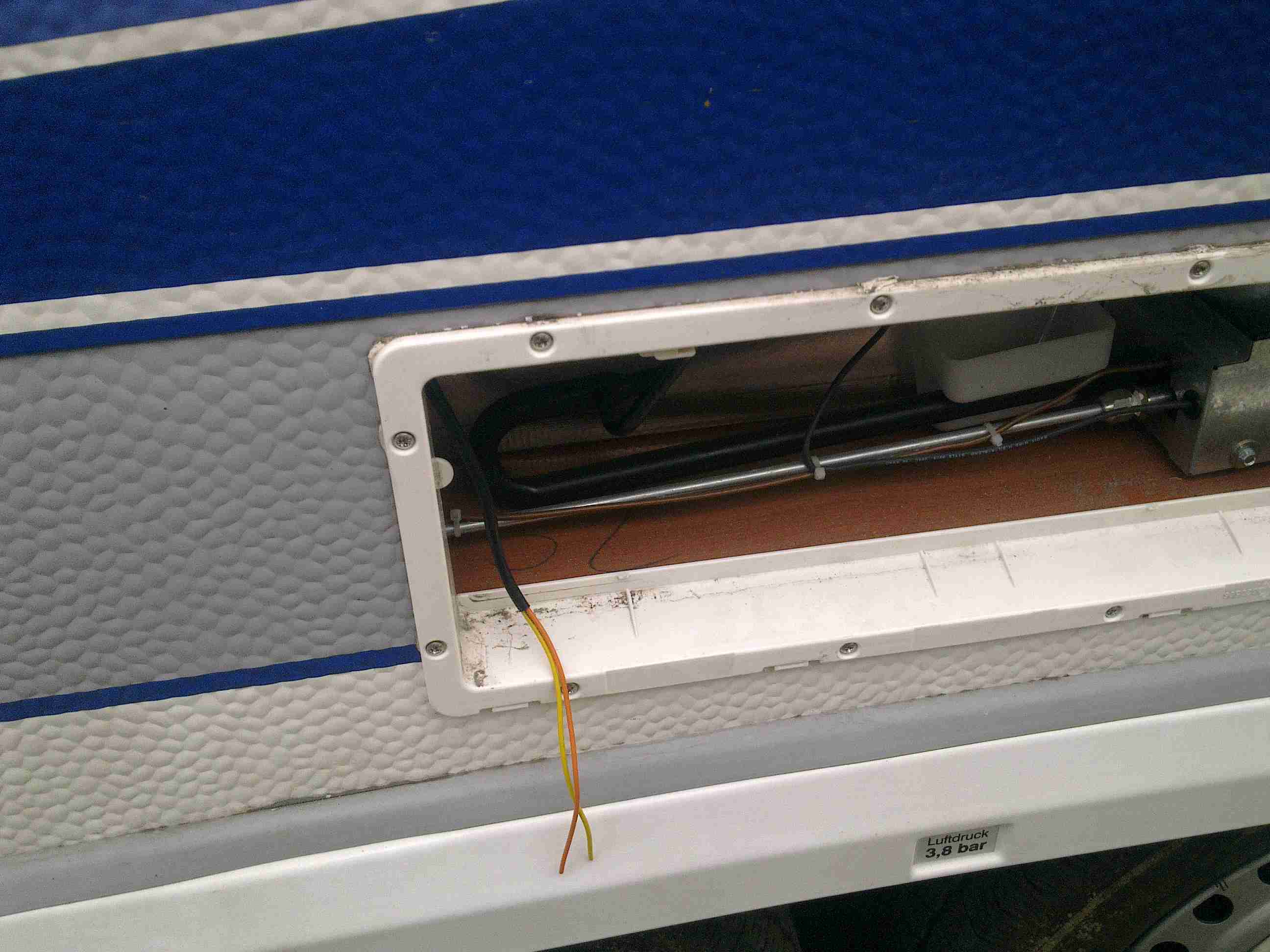

Ahoj, káble som ťahal nové, do série som vonku zapojil bimetalový termostat, ktorý mám namontovaný pri spodnej mriežke.
Na ňom mám nastavených 28C kedy sa mi sám spúšťa ventilátor z PC, ktorý tlačí vzduch smerom hore.
Dôležité, treba dať poistku na začiatok vedenia !!! Ako je vidieť na fotke trafil som pri montáži šróbom akurát káble a ten sa roztavil na dĺžke 2m. Potom som zistil že origo auto poistky od Frankany sada kúpená v DE sú vadné a takmer neodpálitelné!
Takže istiť a pre istotu jednu poistku obetovať na test.
Miro
