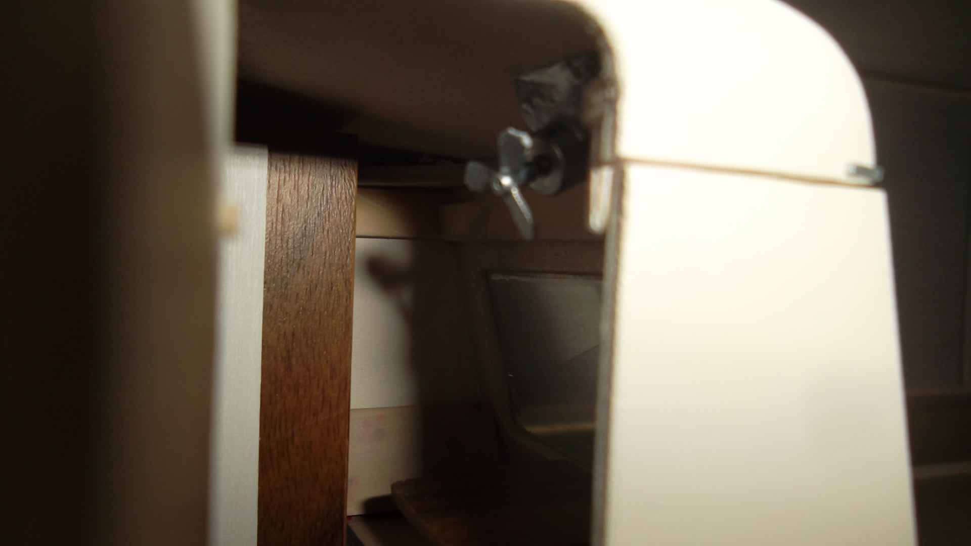

Já jsem k montáži panelu použil nějaké plastové držáky,co jsem našel v popelnici s plastem.Bohužel jsem se nevyhnul vrtání do střechy a byl jsem nucen držáky chytit ještě čtyřmi vruty.Panel je sice přilepený,ale plech co je na střeše po těch letech už nedrží na dřevěné kostře.Pokud tam teda někdy vůbec držel.Zkrátka panel aby panel "nevlál" i s plechem.Zatékání se nebojím,šrouby jsem taky přetáhl tmelem.Jako průchodka na kabel posloužil komínek odtahu(nemám plyn)
K panelu mám obyč regl za pár kaček,jen jsem ho doplnit digi voltmetrem.Ten je přes vypínač,aby to pořád nesvítilo.
