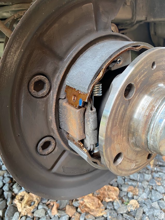

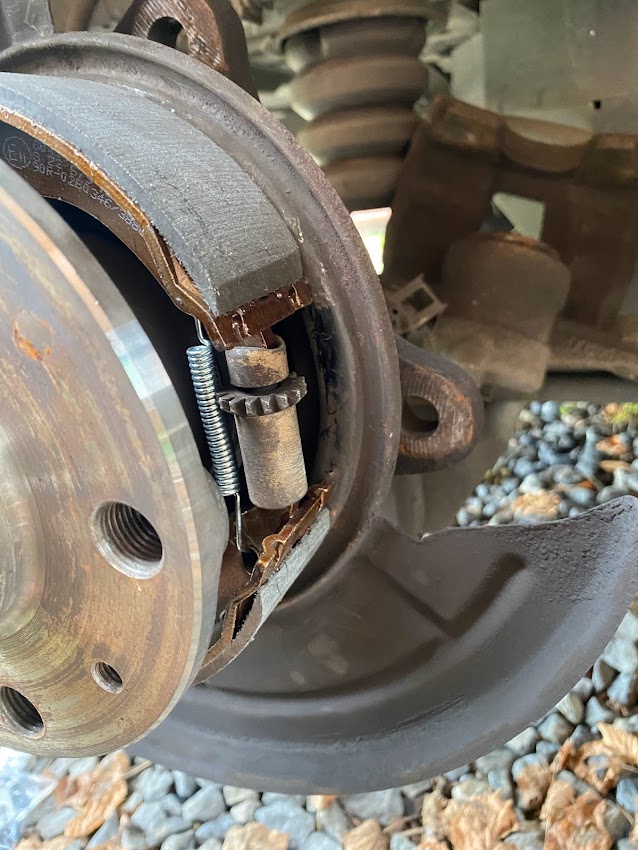

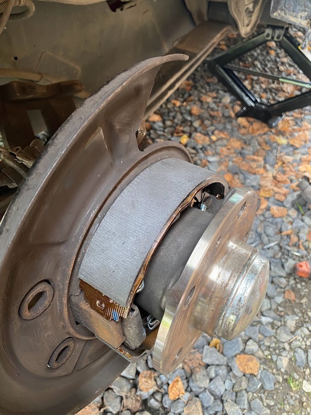

Dann83Nováček
Zdravím, řeším problém nebrzdící ruční brzdy. Pakny nové od Brembo. Pakny přitáhnuté na samostavech i lanka pod autem. Lanka pohyblivé a přesto auto nebrzdí. Řešil někdo takový problém?
Upravil Dann83 dne 26.09.2022 13:40, před 4 roky
Ze zkušenosti nejlíp ručka brzdí pokud jsou tam originál pakny. Potom je potřeba zkontrolovat v jakém stavu je štít brzdy, ten umí taky dost pozlobit pokud už není dostatečně tuhý. Ozubené kolečko mezi paknama si dotáhl nadoraz a pak povolil o 5zubů? Potom až doladit lana aby brzda byla zatažená na 6tý zub.
Dann83Nováček
No, pakny jsem dal Bremba a bohužel nebrzdí i když jsem ozubené kolečko přitáhl celkem hodně, že jde s kolem točit už s odporem jako když přibrzďuje. Lanovody ke kolům jsem taky skoušel přitáhnout více, ale bez úspěchu. Objednal jsem pakny od ATE, které jsou od výroby taky ATE, 3 nové lanovody a dokonce i sadauna opravy-automatické nastavení ve kterém je nasazen lanovod a ovládá pakny.Tak jsem zvědavý jestli to bude úspěšné. Při sledování videa na youtube jsem zjistil, že dokonce to uchycení lanka na paknách mám naopak. Přikládám foto. Štít brzdy je co??
Dann83 Připojili následující obrazek:
