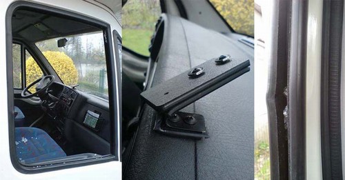

pres vikend me byla odcizena navigace Mio 520. Bydlik stal na zahrade za zavrenou branou. Zlodej nesmyslne vypacil a rozbil prave okenko a vzal Mio navigaci. Protoze spustil alarm, tak uz nestihl urvat couvaci kameru. Pouceni: Vse z auta odnest i kdyz stoji na soukrome zahrade se psem :@
A jeste dotaz: vi nekdo jak se vymenuje okenko u Ducata?

Je to každopádně nepříjemné.Vidím z fotky,že je to boční.Sundáś čalounění ,pokud máš kličku NEULOMIT plast pod kličkou.Vyjedeš oknem do té části ,abys jsi se dostal na jezdce v lištách a vyvlékl. Možná budeš muset povolit šrouby ve dveřích co drží lišty okna co v nich jezdí okno . Nevím ,jaký máš přesně system. Sklo, bych asi koupil v replice pro další případ rozbití . U Fiata to bude trošku dražší. At´se dílo zdaří . Příště poradíš ty, JAK NA TO .:_:_:_
