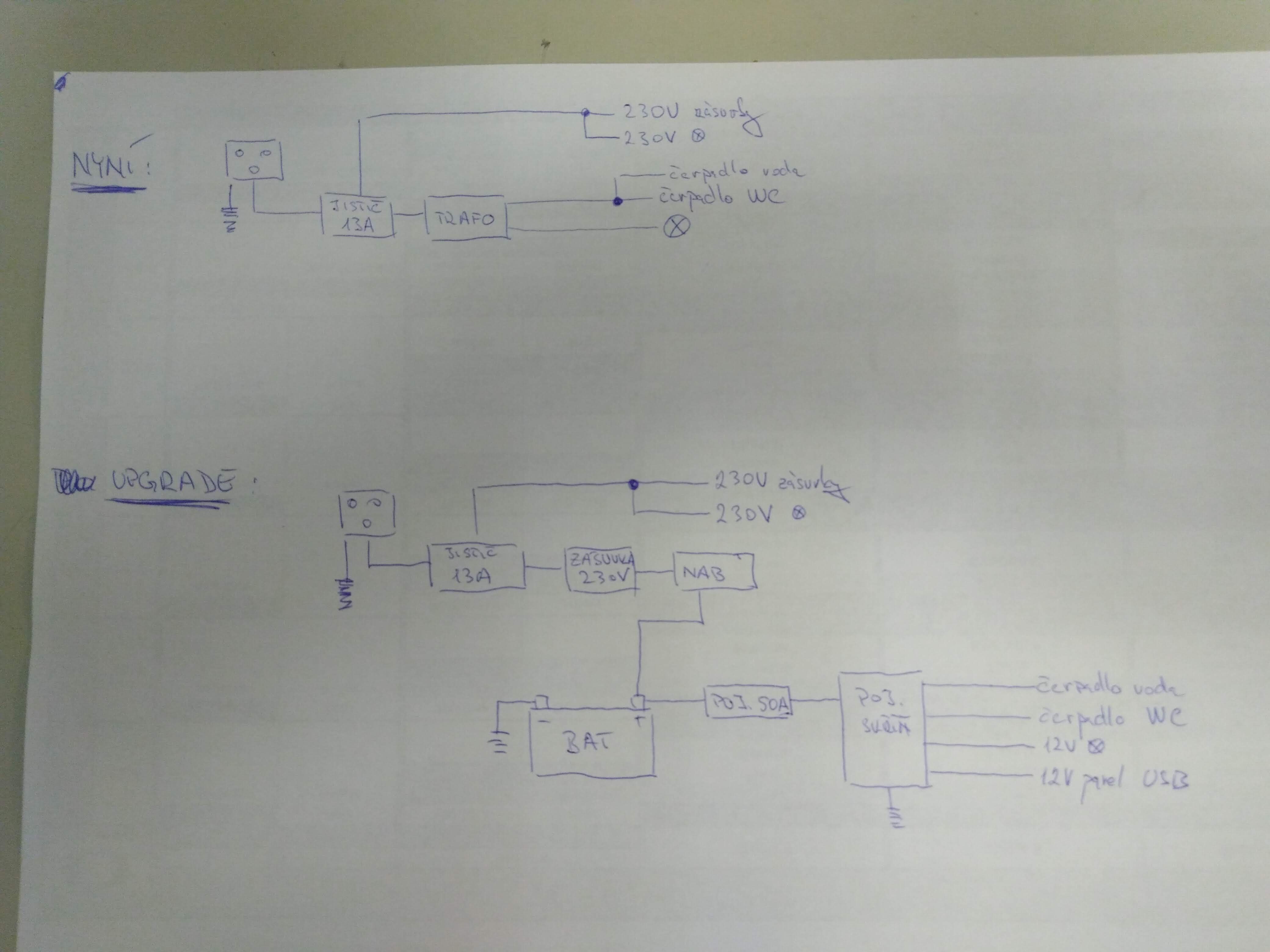

Zdravím pánové,
mám prosbu. V karavanu mi odešlo trafo a proto jsem se rozhodl ho definitivně odpojit a místo něj krmit 12V rozvod z trakční baterie, kterou dodatečně namontuji. Zamýšlený postup je následující (viz. příloha):
Z vývodu jističe 13A odmontuji trafo a na jeho místě zřídím 230V zásuvku. Do té připojím nabíječku, která povede přímo k trakční baterii. Z baterie povedu 10mm2 kabel k hlavní pojistce (zvažuji jistič místo pojistky). Za hlavní pojistkou bude pokračovat 10mm2 kabel k pojistkové skříni. Z té bude napojen původní 12V okruh, tedy 2x světlo, 2x čerpadlo + nově připojím USB panel, abych mohl dobíjet mobil, když budeme někde na divoko. Vše jištěno dle výpočtu: celkový odběr spotřebičů na dané větvi * 1,3= výsledná pojistka (resp. nejbližší vyšší možná pojistka).
Potud mám celkem jasno. Nicméně nerad bych vyhořel, proto otázka zní:
1) Je výpočet hodnoty pojistky správný nebo je třeba počítat zkratový proud? Pokud ano, jak ho vypočítám?
2) Jak naložit s tou hlavní pojistkou, která bude jistit de facto jen vedení mezi akumulátorem a pojistkovou skříní. Sečtu celkový odběr všech zařízení za pojistkovou skříní a dle něj + nějaká rezerva předřadím velikost hlavní pojistky?
Co jsem tak koukal, často bývá hlavní pojistka 50A, jenže na ní neexistuje (nebo jsem nenašel) pořádné pojistkové pouzdro - všechny v prodeji mají obvykle 2,5mm přívodní kabel, což je dle mého málo. Proto zvažuji elektronický jistič - ty se dají sehnat 40A či 60A v ceně kolem 300,-
Díky všem za radu! Joo a klidně si kopněte, pokud je to celé blbý nápad :-)

Když jsem potřeboval 50A poj. dal jsem dvě 25 paralelně myslím, že by to zafungovalo OK.
Upravil Zdenek a Alena dne 28.04.2021 19:08, před 5 let

Zdenek a Alena napsal:
@Zdenek a Alena - Když jsem potřeboval 50A poj. dal jsem dvě 25 paralelně myslím, že by to zafungovalo OK.
Připojuji se taky k příznivcům tohohle řešení.
Podle mě asi cokoli nad 20A trvale nejde nožovkama jistit, dřív nebo pozdějc se pojistka nebo patice vyhřeje a rozteče skoro bez ohledu na to, jestli je pojistka 25ka nebo 40ka :-(
Takže kde předpokládám delší dobu vyšší proud, dávám víc slabších pojistek paralelně. A žádný kupovaný pofiderní pouzdra, ale vždycky jsem to odřezával z vyvrakovaných pojistkovek z favorita nebo felicie :-) Sice žádná svorka pro připojení kablíků, ale 10mm2 se k tomu dá taky přiletovat.
allfaallfaČlen
existují pojistky Maxi, jsou i na 50A a dají se na ně sehnat solidní pouzdra na velké průřezy. Hledej na autohifi.
Třeba tohle https://www.autohifi-jean.cz/pojistko...-6228.html
Existijí i jističe https://www.hadex.cz/l209b-proudovy-j...m-pouzdre/
Upravil allfa dne 29.04.2021 07:24, před 5 let
Bery napsal:
@Bery -
Bery,
proč to dělat jednoduše, když to jde složitě, ale mám z akce zážitek na celé odpoledne GrinGrinGrin.
Chápu, že párkrát ťuknout do klávesnice z pohodlí domava je nudné, to se s výetem na vrakoviště nedá srovnávat.
Taková normální midi pojistka od 30 A do 150 A stojí 33,- Kč s DPH a pouzdro asi 300,-.
Nožová, určená pro vetší proudy od 25 A do 100 A, tzv. nožová maxi je za 27,- Kč plus pouzdro za 100,- a určitě se nevyhřeje ....
https://www.elancar.cz/elektroinstala.../pojistky/
tomasmladekNováček
Diky za tip na eshop - vypada to, ze tam si bez problemu vyberu. Nicmene, jak zvolit spravnou velikost teto hlavni pojistky. Je muj predpoklad s vypoctem celkoveho odberu - viz.vyse spravny?
BeryČlen
sipadan napsal:
@sipadan -
Bery napsal:
@Bery -
Bery,
O těchhle možnostech samozřejmě vím.
Běžných náhradních autopojistek bych ve svým autě i přívěsu našel desítky skoro v každý přihrádce, takže už kvůli kompatibilitě u nich chci zůstat, přecijen občas dojde na potřebu výměny a pak opravdu nechci na cestě hledat kdesi tu jednu konkrétní náhradní jinýho formátu, než mám všude jinde.
Výlet na vrakoviště jsem nezmiňoval, tam bych kvůli tomu samozřejmě nejel, zrovna Elan mám kousek od domu.
Naopak pojistkovky byly mezi dílama, co jsem si nechal při likvidaci přechozích aut pro budoucí využití :-)
Dalším hlediskem je, že když něco kutím, tak obvykle v době, kdy není možnost cokoli koupit, takže mi nezbývá, než vymyslet řešení "ze šuplíku", musí to přece být hotový teď hned :-) A tak to mám se vším, když mě něco večer napadne, tak to do rána prostě bude fungovat :-) Na druhou stranu, pro takový případy mám i (zatím) průběžně doplňovanou bednu všemožnýho elektronickýho harampádí z Aliexpresu, abych na něco v případě potřeby nemusel čekat týdny.
A v neposlední řadě jsem škudlil a jsem za to rád :-) Každá ušetřená kačka dobrá a třeba se příště hodí na něco potřebnějšího.
Přece nemůžeme bejt všichni stejní :-)
