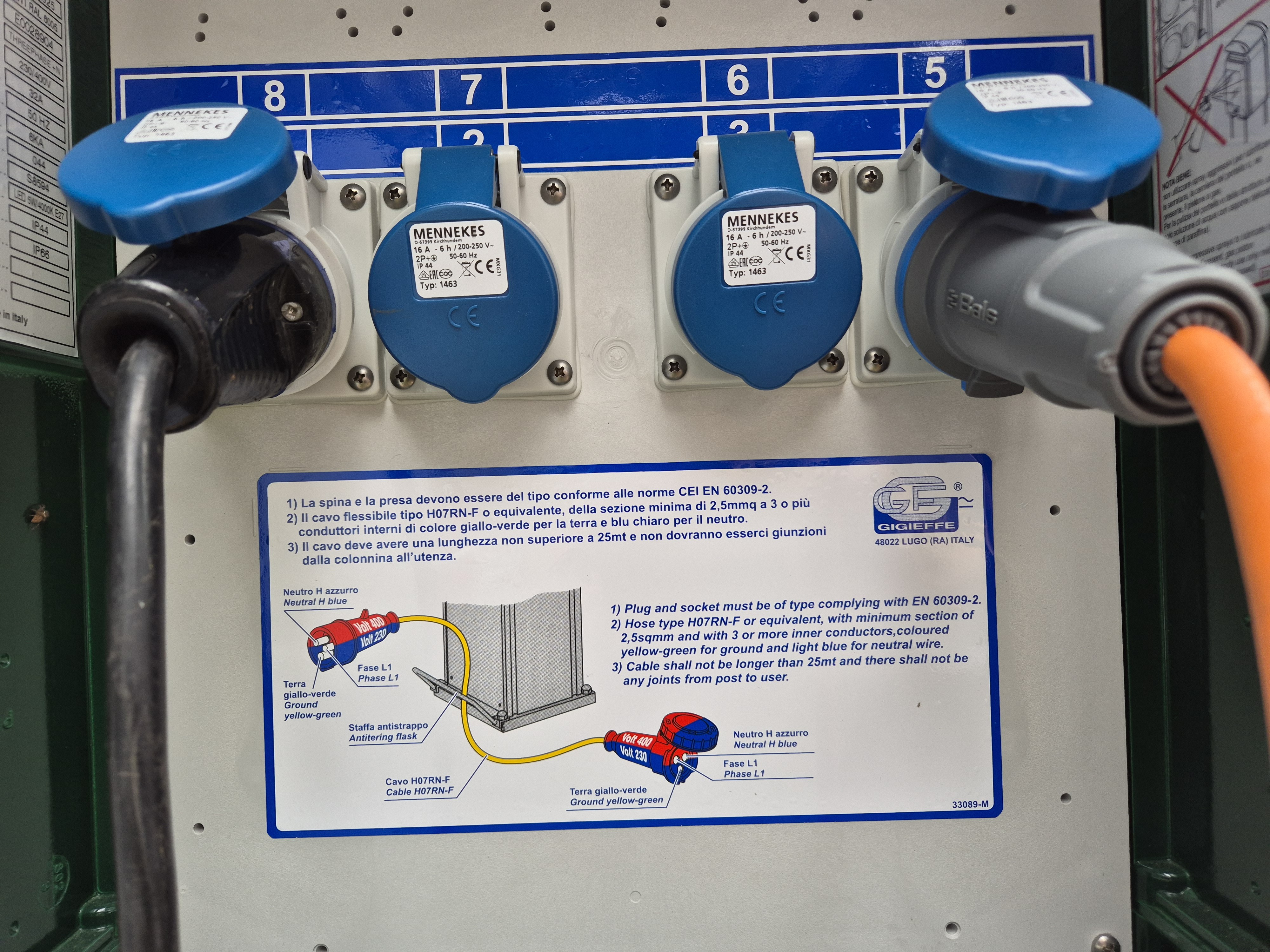

Podla europskej normy ma privodny kabel do karavanu v kempe splnat nasledovne kriteria:
- kabel typu H07RN-F (gumovo/neoprenovy) alebo s ekvivalentnymi vlastnostami
- minimalny prierez 3G2.5
- dlzka 25m +/- 2m
- na oboch koncoch konektory CEE, modre 230V, 16A, 6h s minimalnym krytim IP44
- kable je zakazane nadpajat, musi byt vcelku
- ak kemp nema CEE zasuvku, vynimocne je mozne pouzit rekuciu na CEE zasuvku o dlzke 1.5m
Odporucane je tiez mat kabel v signalnej farbe, neviem ci v Taliansku nie je vyzadovana.
Brennenstuhl robi aj oranzovy h07rn-f, maju ho na frankana.de
Ja mam jeden 25m, jeden 10m ak je zasuvka blizsie a 1.5m redukciu na euro-schuko zastrcku.
Je to spomenute v normach DIN VDE 0100-721, STN/CSN 33 2000-7-721
Kable H05VV-N s plastovou vonkajsou izolaciou ci H05RR-F s gumenou nie su povolene.
Ako ekvivalent sa predavaju aj H07BQ-F kable s PUR izolaciou. Su lahsie, ale drahsie. A neviem ci nie su tuhsie a lahsie sa prepalia napriklad od odprsknuteho uhlika z grilu.
Ci niekto v obytke kuri 3kW, alebo pouziva len chladnicku a osvetlenie tu nie je dolezite. Vlastnosti kabla su dane kvoli UV, mechanickej, chemickej odolnosti ci nizkemu odporu pri skrate medzi L a N.
To je teoria, ale aj tak casto vidat pouzivat v kempe predlzovaky za 30 eur z hypermarketov.
V Chorvatskom kempe co som bol bolo na stlpikoch aj varovanie ze smu byt iba taketo kable. Splnalo to mozno 10% karavanistov. Staci ale raz natrafit na kemp ktory to bude aj realne vyzadovat, potom budem rad ze mam zo sebou poriadny kabel. Na zahranicnych forach som aj cital, ze niekde nevyhovujuce kable odpajali. Ale vacsinou to asi nik neriesi, kym sa nic nestane, az potom nastava problem.

Shrnul som aj pre ostatnych poziadavky co spomina norma a v pravidlach ziadaju zahranicne kempy. Dat tu odporucanie neriadit sa nimi a kupit nieco lahsie, s mensim prierezom alebo inym plastom, si ja netrufam, aj ked to vela ludi tak robi. To nech si zvazi kazdy sam prinosy a rizika.
Ja napriklad som si kupil druhy rovnaky ale 10 metrovy kabel a dost casto dociahne, takze nemusim ten 25 metrovy rozmotavat. To mas pravdu ze je to s nim opruz. Ak clovek nema reel, treba ho vediet dobre zmotat, inac sa bude rozne krutit a nicit. Kazdy druhy zavyt dat opacne:
https://www.youtu...eLrxXUbq0g
A ked sa bavime o poziadavkach, ten emos z linku v jednej veci norme nevyhovuje - nema na oboch stranach velku modru CEE zasuvku/zastrcku. Typ kable je ale vporiadku. Nebolo by ale treba kupovat novy, staci dat prehodit koncovky, ak by si ho chcel mat 100% ok. A k nemu potom mat opacnu redukciu zo schuko zasuvky na CEE.
