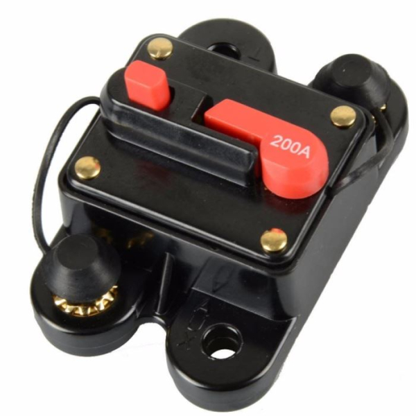

Já mám jiný model, ale jen doplním, že jsem zapojení doplnil ještě jističem 200A, Je možné ho použít jednoduše i jako odpojovač.
