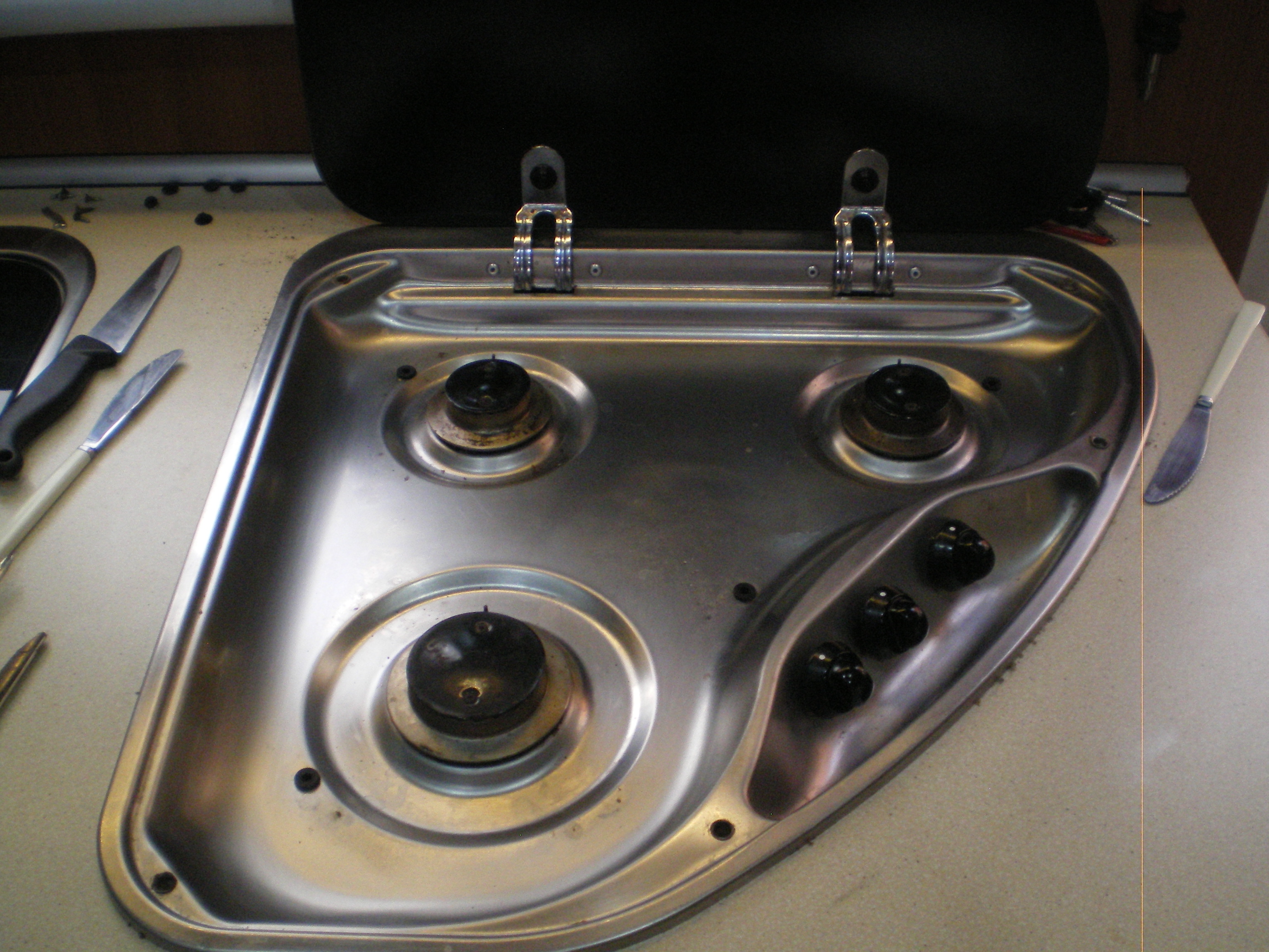

Ahoj, chtěl jsem shodit Trojvařič (varianta dva šroubky v každé lotýnce) a on se mi po odšroubování vrutů (z vrchu do desky - jsou pod gumozátkami) nechce zaboha hnout. Je tam někde dole nějak ještě přikotven?(třeba přes plotýnky) nebo mám použít větší sílu? Zatím u těch co jsem měl v obytkách stačily ty horní vrutíky a odpojit plyn.
Á dotaz druhý - jde vypíchnout přední ovládací kryt na lednici Dometic RM 7401 , nebo ji musím povytáhnout celou a pak teprve... už si to nepamatuji.
Díky za radu, nechci nic urvat.

jestli máš všechny horní šroubky (vruty) povolené tak to bude asi ,, přilepené´´ nemyslím lepidlem ale časem gumové tesnení se může přisát k povrchu, skus pod to těsnení strčit např. šroubovák a mírně zapáčit
a přední ovládací panel je přišroubován k ledničce ke šroubkům se dostaneš až sundáš plynovou desku - ledničku nemusíš povytáhnout když budeš mít dole tu plynovou desku (kdybys ji chtěl povytáhnout stejně bys musel sundat plynovou desku a odpojit plyn, jinak bys ji nevyndal)

Zpětná vazba o co šlo - aby si další nenaběhli. McLouis r. 2011( a tím pádem i Rimor, Ci, Chauson, Roller, Ahorn....a další ze stejné fabriky) varná deska neuložena do gumového těsnění, ale na pár bodech prasecky přilepená na silikon (zatékalo), urvat to byl problém. Ale co dalšího !!!! pod ním lednice z vrchu dokola zase z fabriky origo zalikonovaná, tudíž vytáhnout ji třeba k opravě by byl docela problém. Kdyby vás něco z toho potkalo, opatrně, zaběhlé logické postupy používané v karavanech asi vystřídal šlendrián a rychlozisk.
