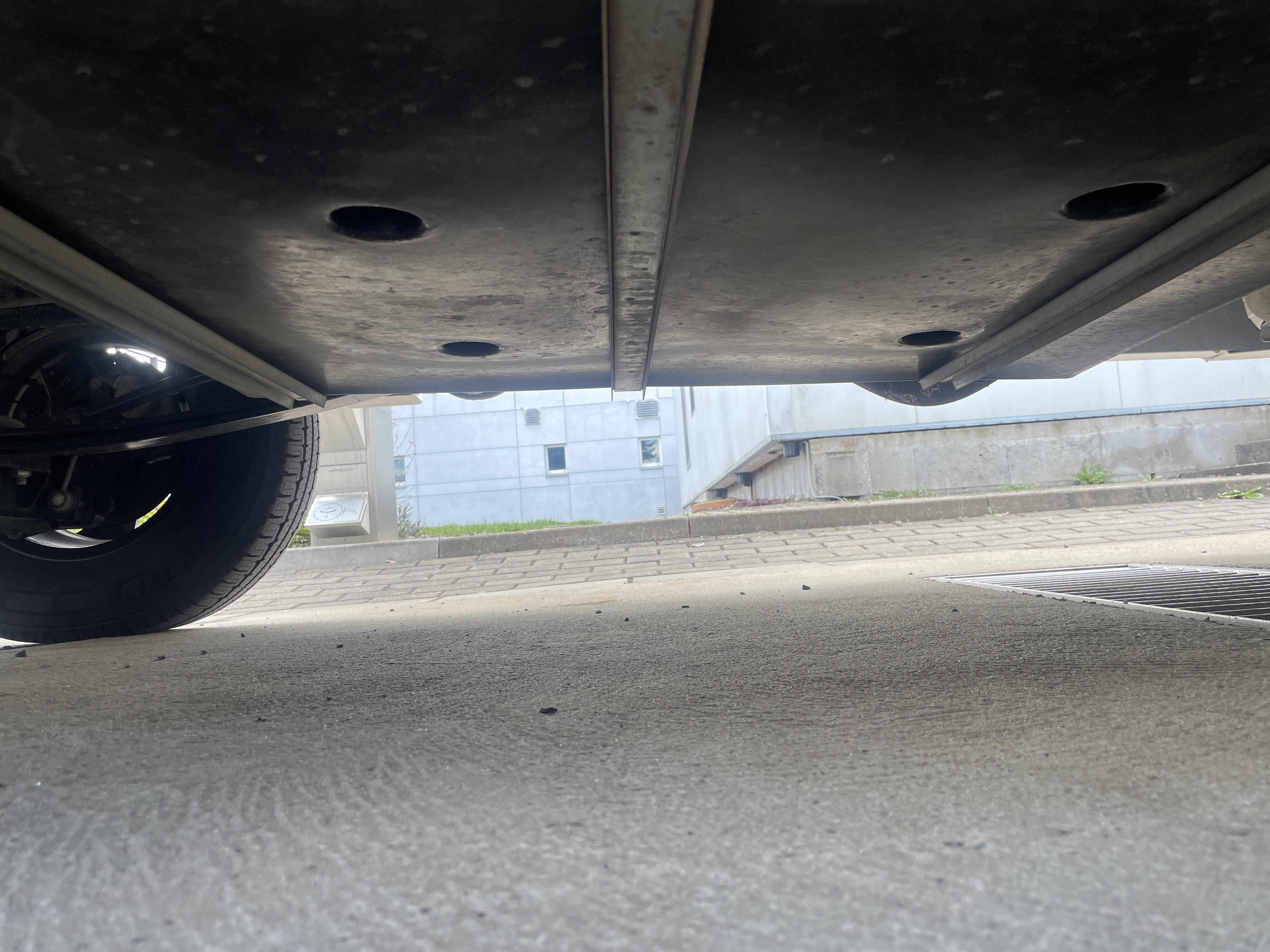

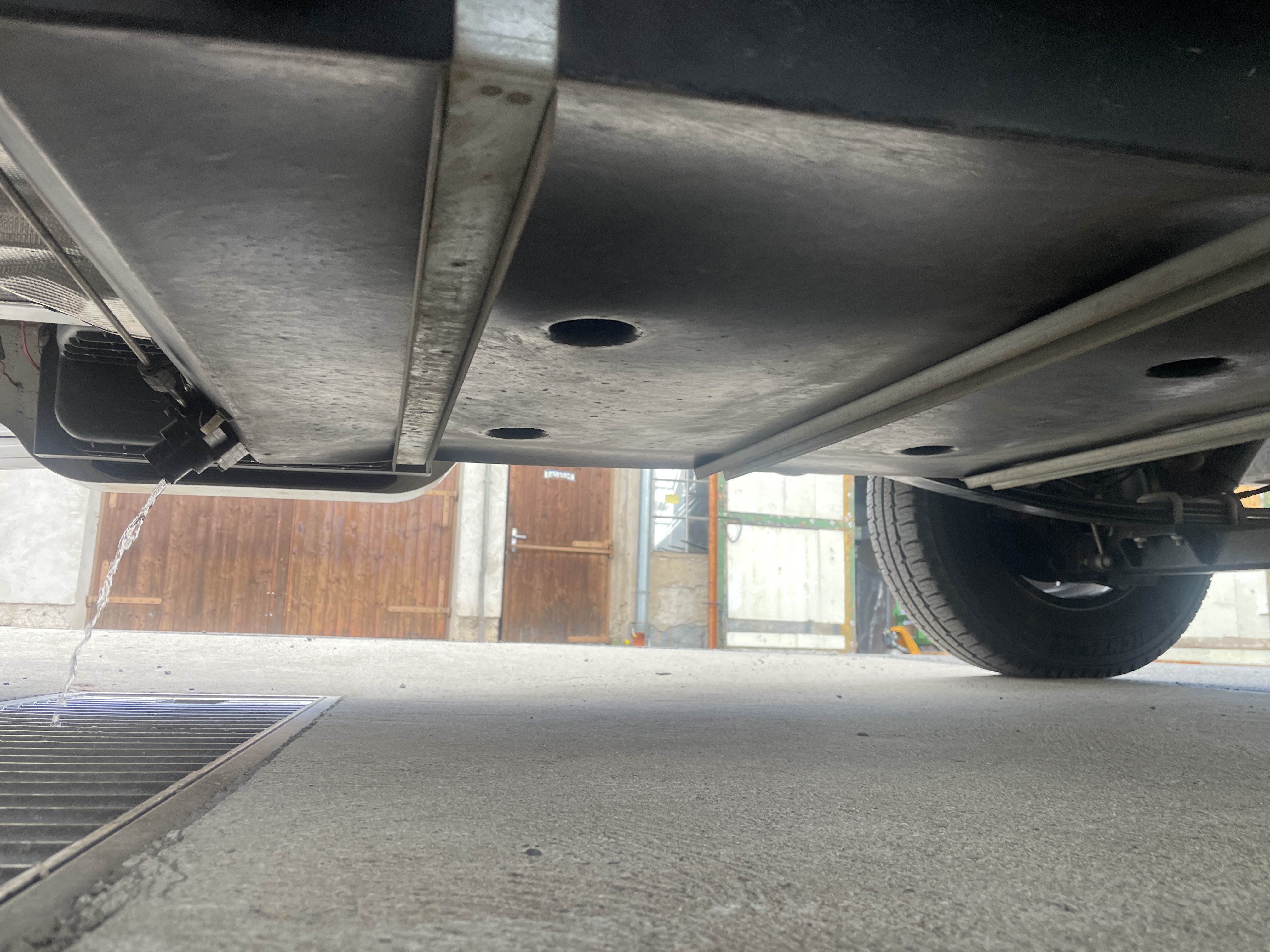

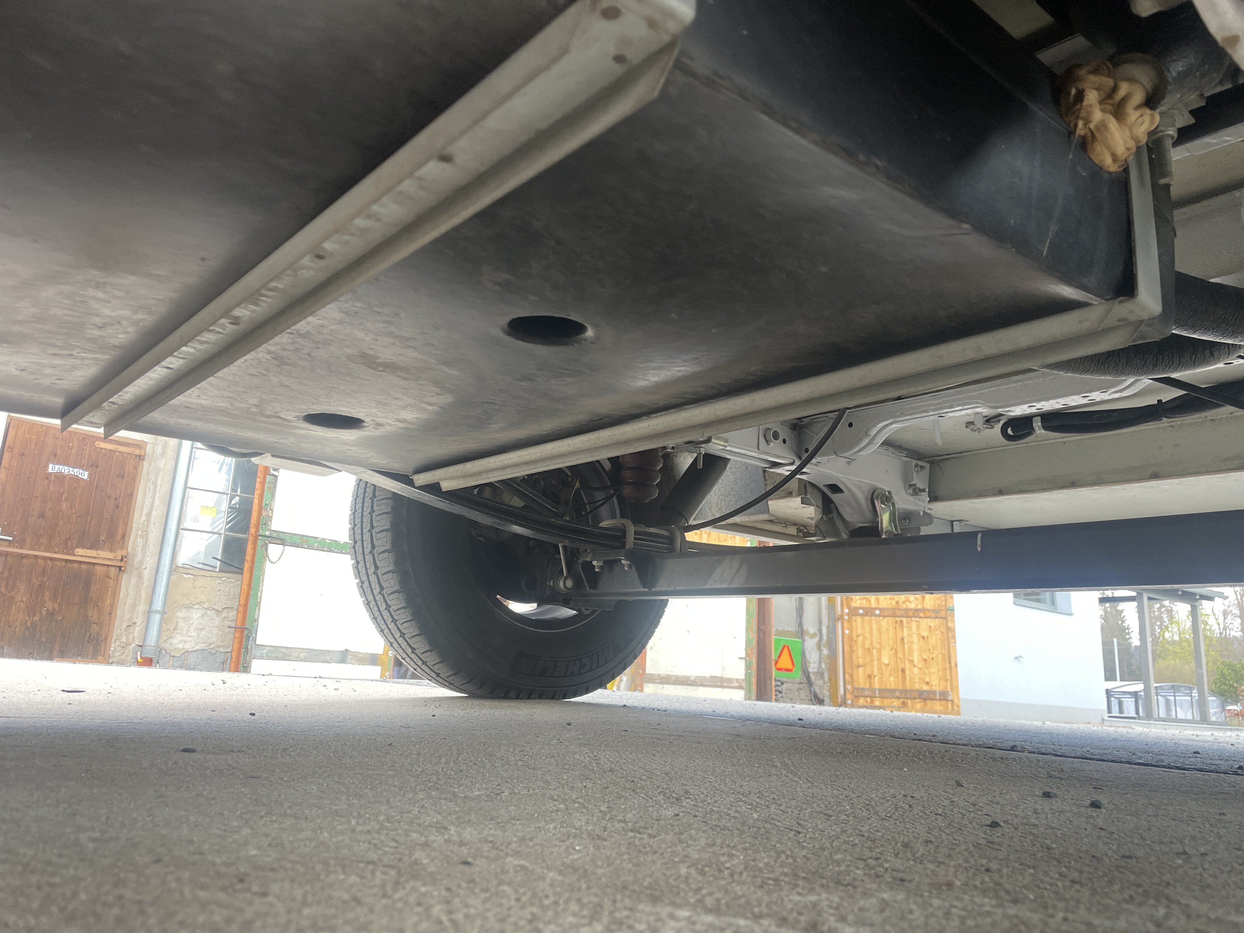

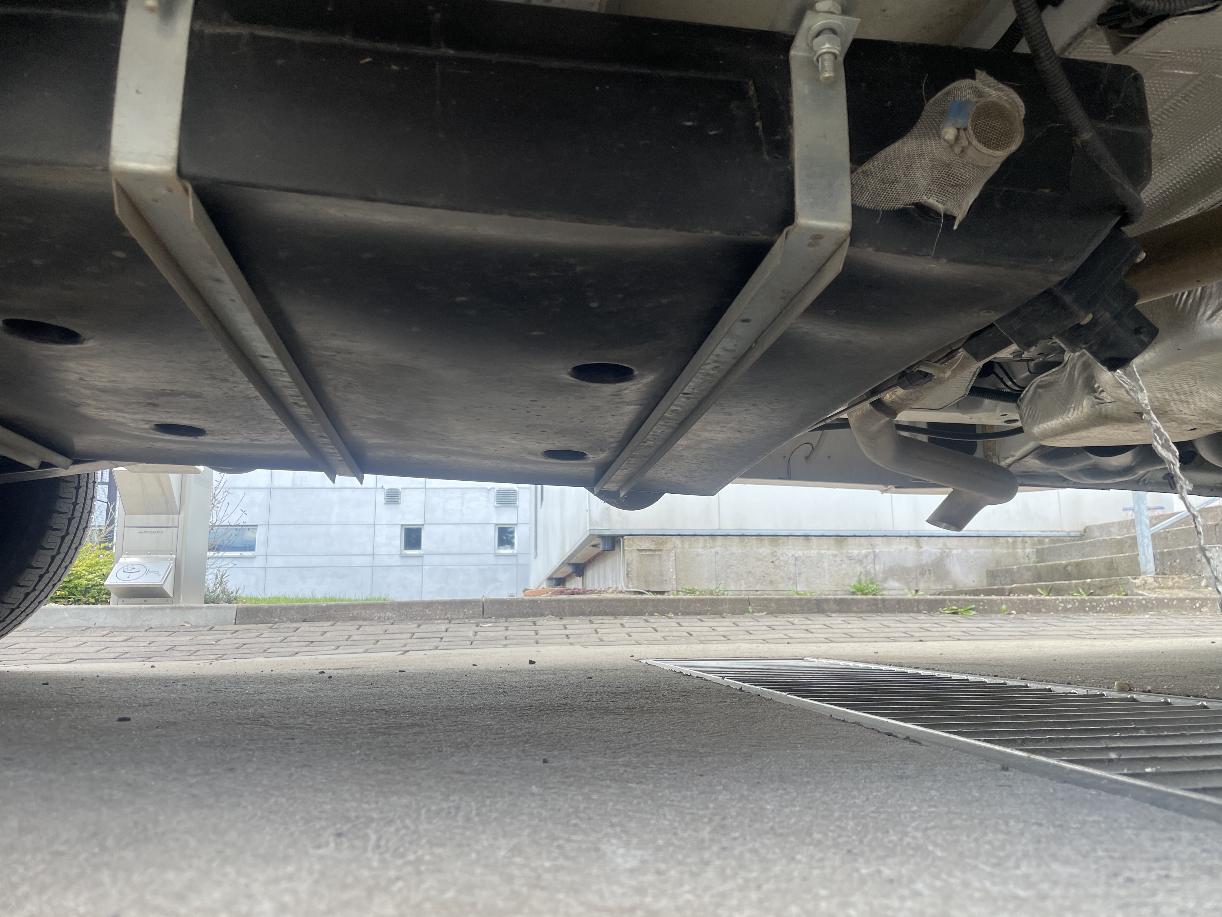

Zkoušel jsem po koupi ojeté OA napustit vodu do nádrže, přepustit ji přes kohoutky do odpadní nádrže a pak na místním stellplatzu vypustit šedou vodu do příslušné kanalizace.
Zjistil jsem, že šedá voda začne vytékat z nádrže až poté, co je v ní více litrů vody. Mám podezření, že určitá část vody (nedokážu odhadnout kolik) v nádrži zůstává, protože dno nádrže není ploché. Udělal jsem fotky, ale není to z nich moc patrné.
Má někdo s tímto už zkušenosti? Jak jste to řešili? Je to vůbec vada nebo spíš vlastnost?

Asi bych tu nadrz nejprve vymontoval a zkusil, jestli v ni neni nasedany bordel, at uz na dne, nebo nekde u vytoku. To je takovy oblibeny fyzikalni zertik, ktery ale zna kazdy instalater a klempir. Cim rychleji voda vyteka, tim vice se oddeluje od pevnych casti a ty proste neodtecou. Takze prilis velky spad okapu v nich necha blato a prilis velky spad odpadnich trubek v baraku v nich necha... vis co. Zadouci tedy je, aby voda, ktera obsahuje svincik napriklad z kuchyne, nevytekla prilis rychle. Pokud se to deje, tak se stava, ze v ruznych zahybech a nerovnostech se pak hromadi nudlicky, ryze, kousicky zeleniny, cely se to pekne slepi gelem ze sprchy (vsimli jste si, jakej sopel dela v odpadu myci gel na rozdil od mydla?) a muze to vytvaret ruzne nerozpustne bariery, pres ktere se pak voda pri odtoku nedostane.
Samozrejme spekuluju, ale sel bych po tom a nadrz nejprve poradne vycistil, nez bych zacal neco dalsiho resit.
Taky bych vzal vodovahu a omrkl spad. Ja mam napriklad 110 l odpadni nadrz vysokou jen 12 cm, je namontovana v mirnem spadu smerem k odtoku (a na opacne strane odvzdusnena) a vytece vzdycky vsechno.

A nevíš, co zakrývá ta světlá kovová síťka na boku nádrže na fotkách? Nejdříve jsem si myslel, že to je odvzdušnění, ale je to hodně nízko a blízko výpustí... tak nevím.
Přidáno před 6 měsíců
když se podívám na tu třetí fotku tak to je zcela jasné proč jak píšeš že voda začne výtékat poté co je v ní více vody.
Nebo můžu to napsat trochu jinak, po vypuštění nádrže zustane nekolik litrů vody v nádrži
Je to hlavně zapříčiněno tím že výpustný ventil není uplně na spodním dně nádrže, je na boku a když si uvedomíš že vnitřní otvor tohoto ventilu je menší než venkovní otvor ventilu tak je logické že mezi vzdáleností tohoto vniřního otvoru a vzdáleností ode dna nádrže je nějaká vzdálenost i kdyby byl rozdíl třeba 2 cm tak na dně nádrže budeš mít rozdíl 2cm což může být pár litrů. a navíc když nestojíš trochu šikmo aby voda natekla na stranu kde je tento ventil
Já měl tenhle samý problém a vyřešil jsem to tak že vespodku nádrže jsem vyřízl otvor a dal jsem tam L přírubu a nato nasadil hadici na bok auta a nato jsem dal ventil. Výhoda pustím oba ventily, voda vyteče daleko rychleji a vyteče celá nádrž
A to sítko je jakési ,,čudné´´ odzdušnění to určitě není určitě ten otvor bude uvniř ucpaný, typoval bych jestli ve výrobě nepočítali že by se případně mohl napojit další přívod vody do nádrže, nebo jestli to není na napojení pro nekoho kdo jezdí i v zimě pro dodělání na vyhřívání nádrže
