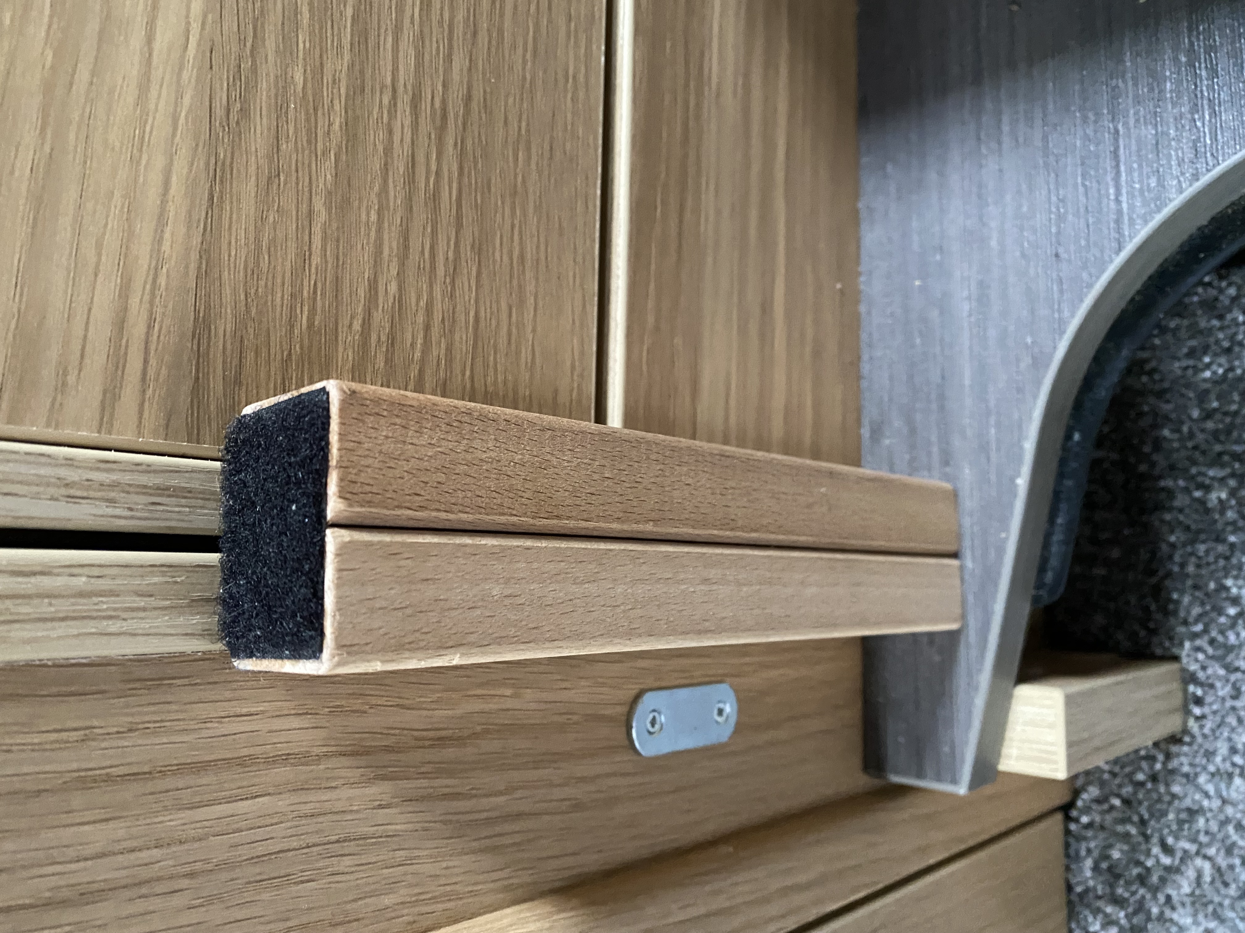

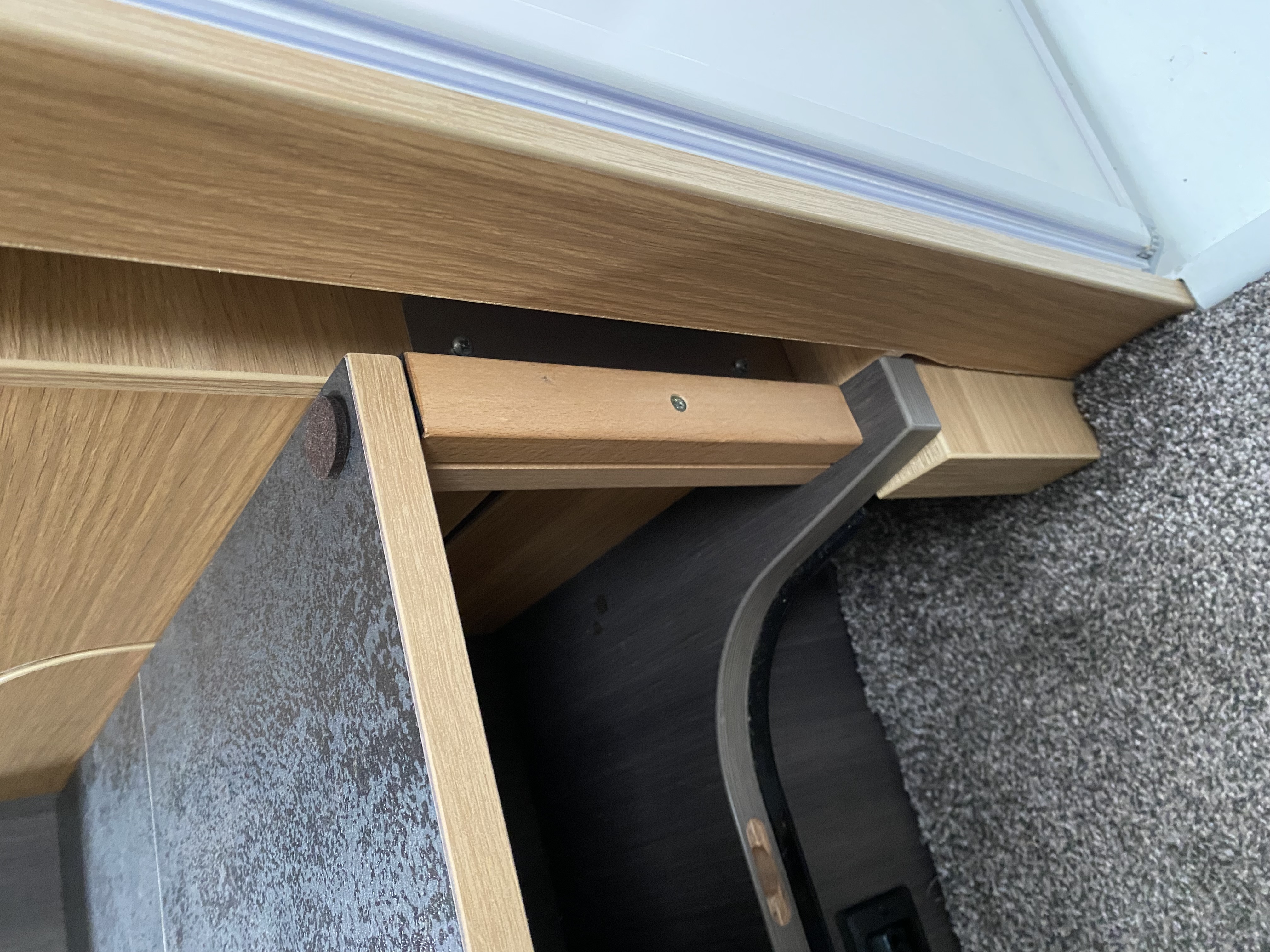

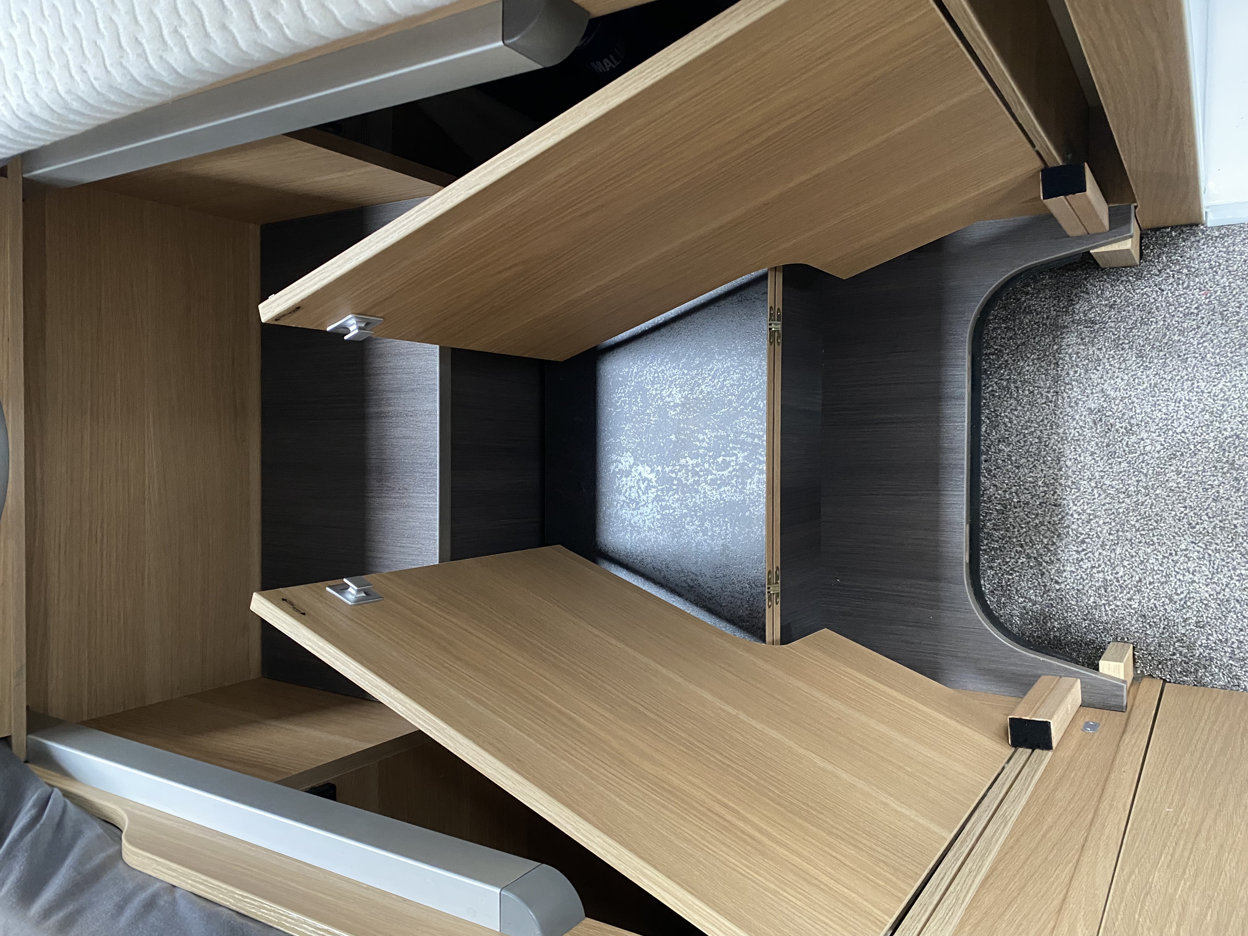

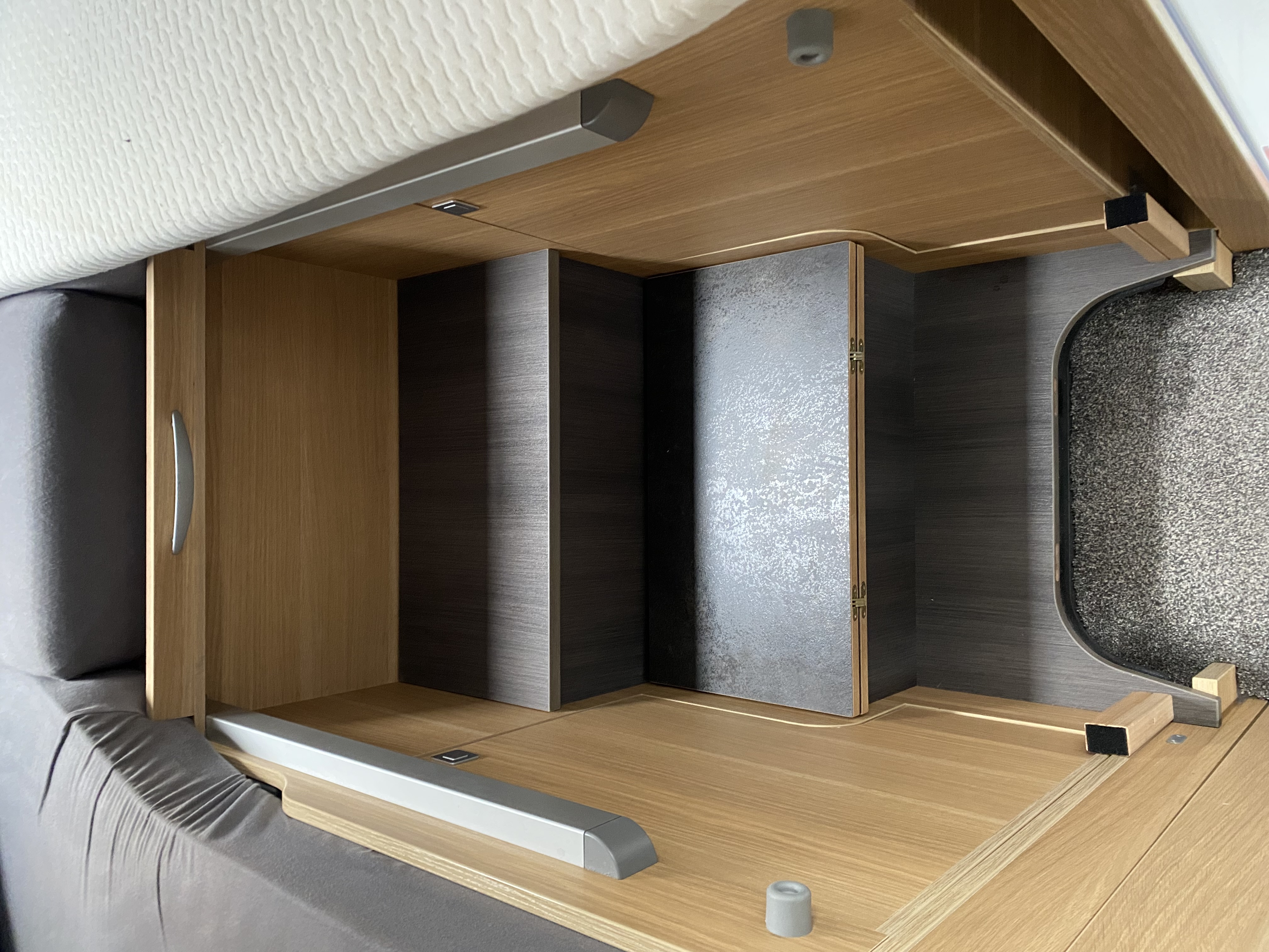

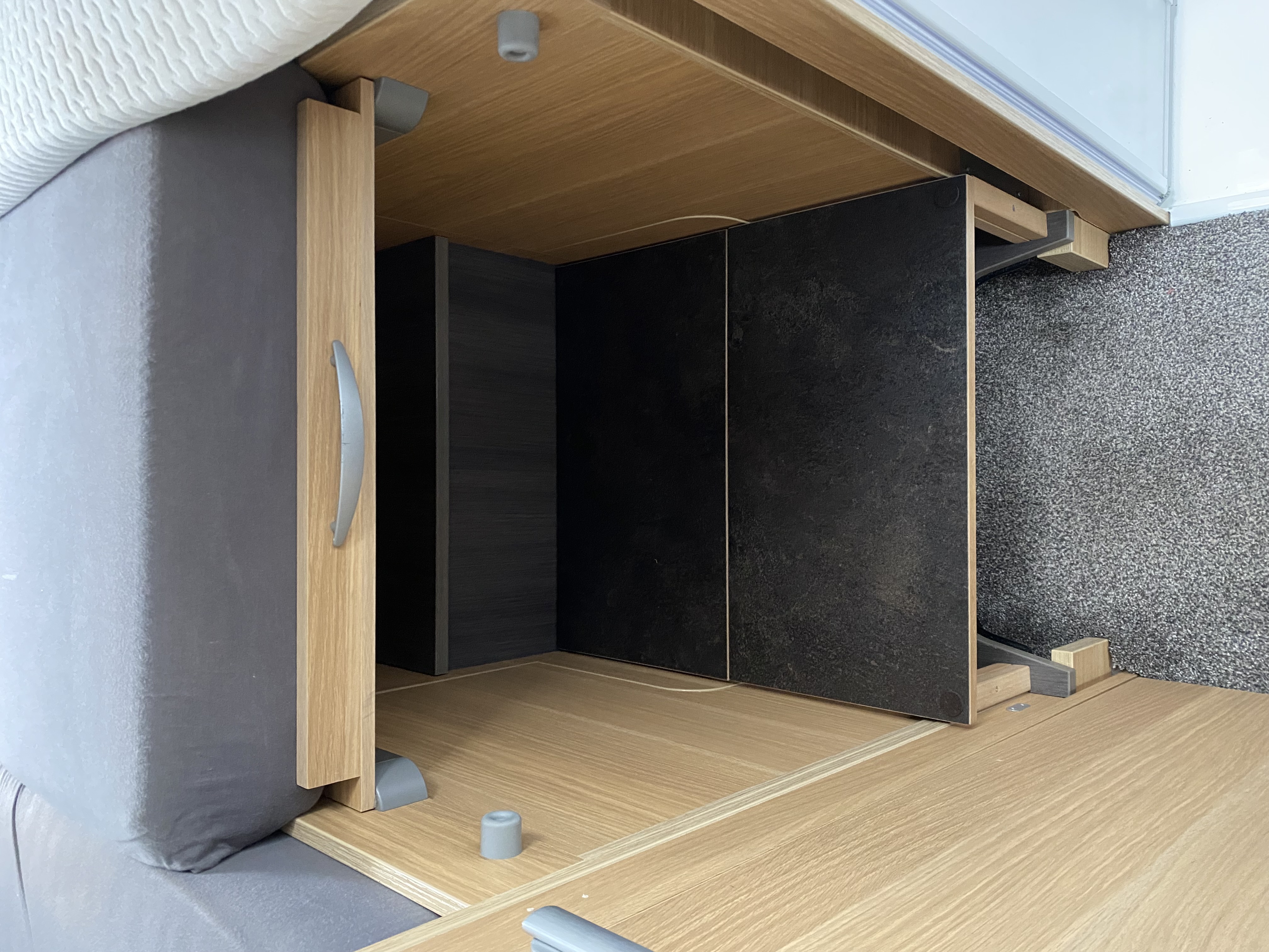

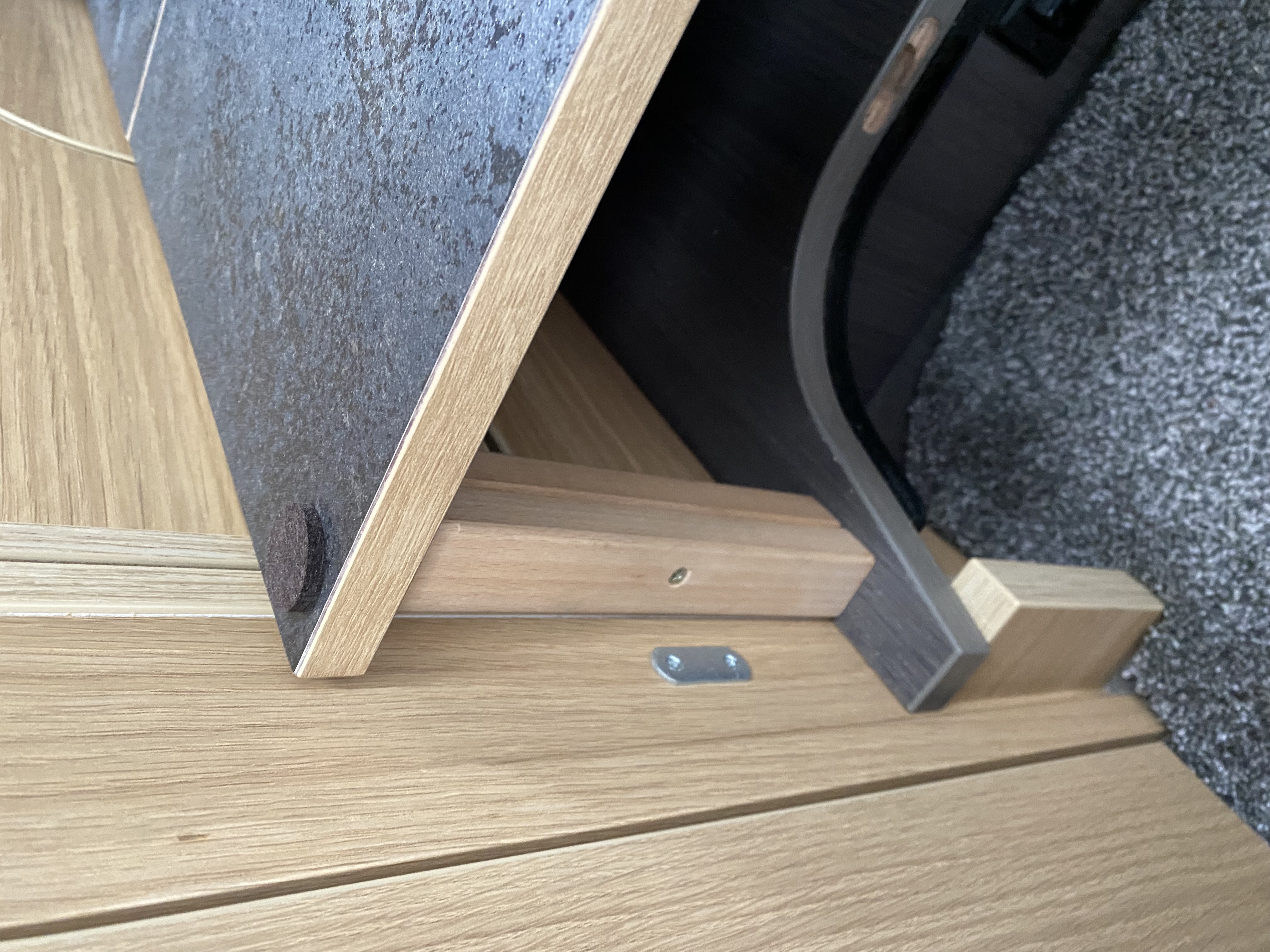

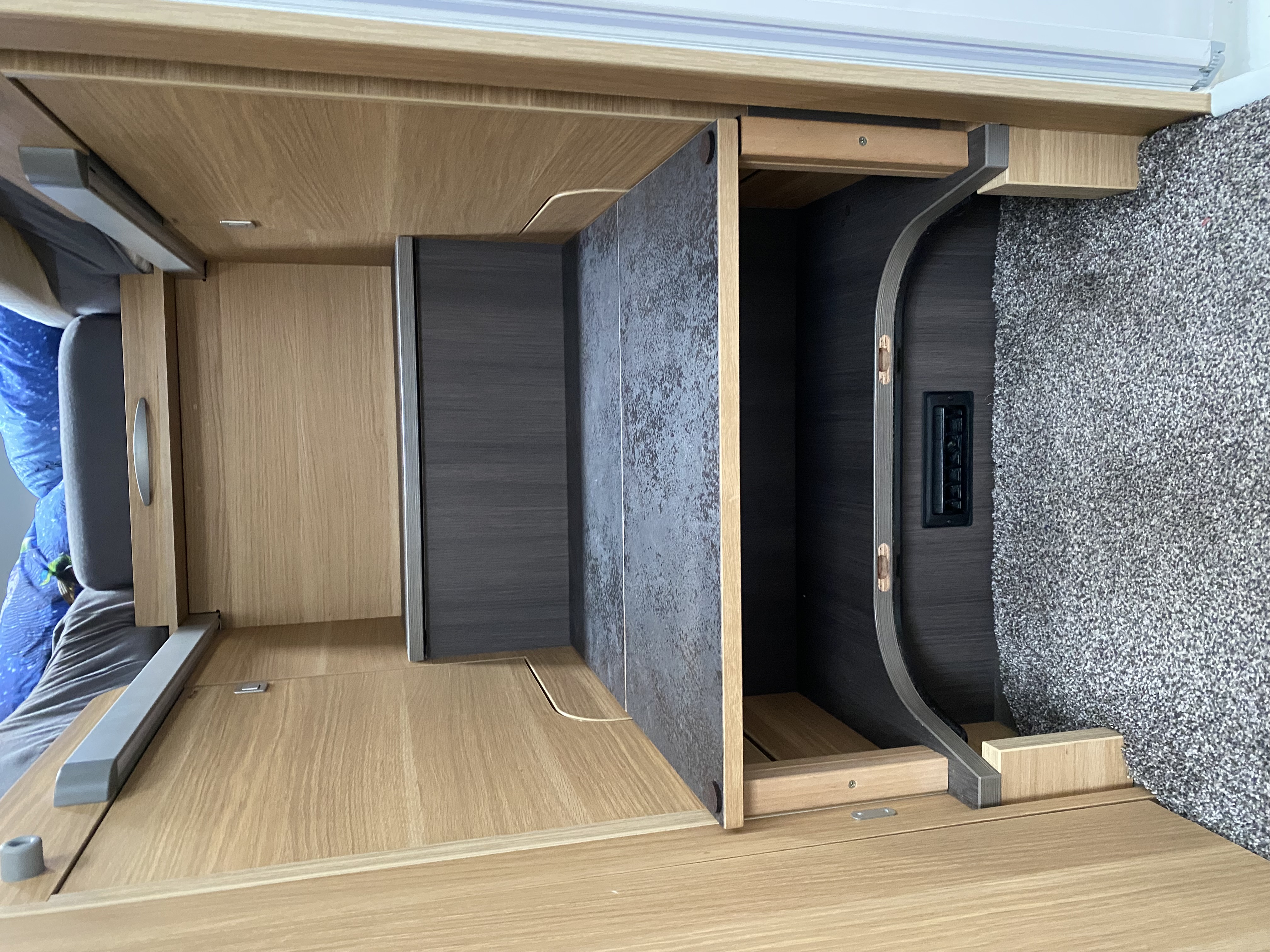

Velikonoce se blíží a někteří z Vás možná potřebují trochu inspirace. Dovolte mi představit Vám můj nápad. Předesílám ,že vše je upraveno a vyrobeno pro naše obytné auto Adria Coral 670SL
Na cestách pro spaní z různých důvodů vždy používáme rozloženou postel. Vystupovat po schodech a nahoře rozkládat malou matraci se nám jeví jako nepraktické a v noci chodit z rozložené postele na toaletu je podle nás velmi nebezpečné, a kdo by chtěl v noci matraci zase skládat?!? Proto jsem se rozhodl pro následující úpravu.

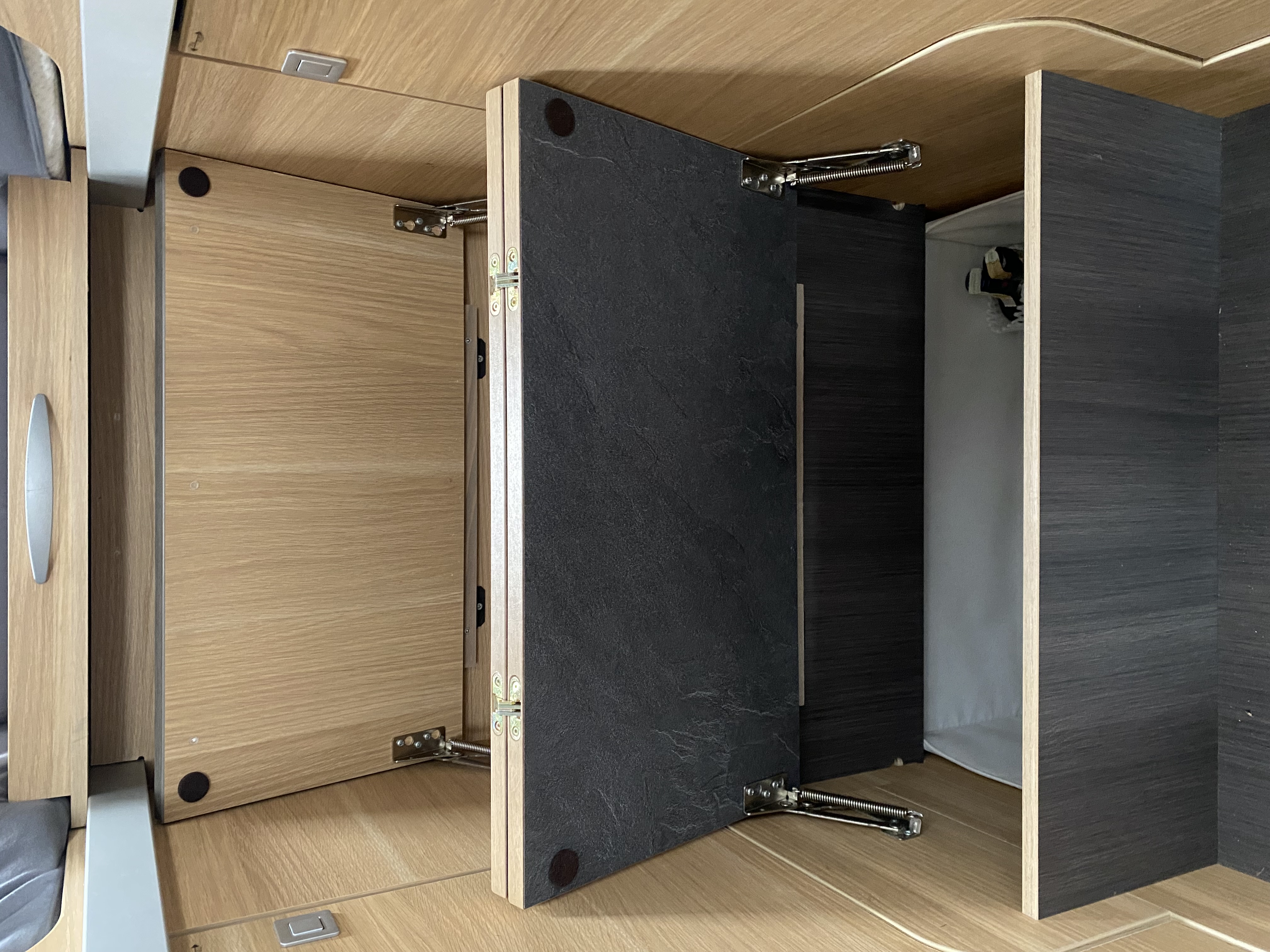

1. Otočil jsem výsuvnou desku, aby malá střední matrace neustále nespadala dolů. Okraj velmi dobře zabraňuje vyklouznutí.
2. Vyrobil jsem dvě podpěry ze dvou kusů dřeva, mezi které jsem vložil tenký hliníkový plech a zajistil jej šrouby. Nahoře jsem nalepil filc pro měkké dosednutí.
3. Demontoval jsem prostřední schod a podle toho vyrobil o něco delší schod, do kterého jsem vyfrézoval otvory pro panty. Poté jsem změřil druhý sklopný schod, rovněž vyfrézoval otvory pro panty a přišrouboval je k oběma dílům.
4. Ze spodní strany jsem na všechny schůdky nalepil filcové podložky, aby schůdky při jízdě neklepaly a já měl při zavírání lepší pocit.
5. Jelikož se snažím zbytečně nezvyšovat hmotnost auta, demontoval jsem spodní schůdek. (Vůbec mi nechybí.)
6. Přes den, když využíváme úložný prostor ve schůdcích, je tento schůdek sklopený dolů a nijak nebrání otevření obou dveří do prostoru pod postelemi.
Jako materiál jsem zvolil lehkou překližku, na kterou jsem nalepil podobnou dýhu. Z mého pohledu se přestavba povedla a pro nás starší je noční slézání už méně nebezpečné. Je mnohem příjemnější šlápnout bosou nohou na rovnou desku než na příčky nějakého žebříku nebo v našem věku skákat přímo z postele.
