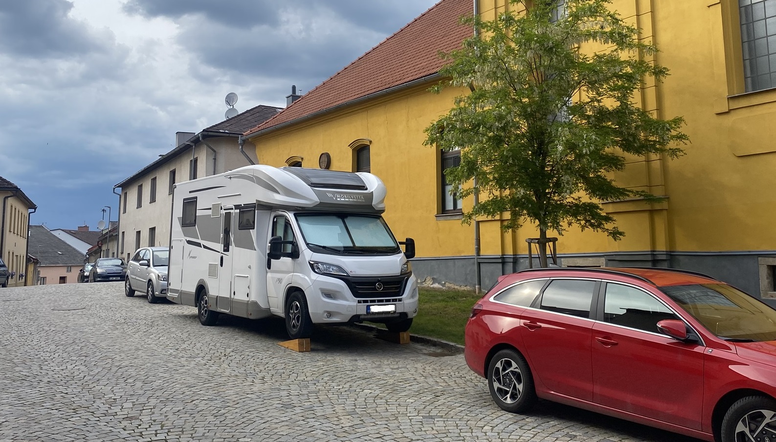

Už se to tady probíralo, koukni do dřívějších diskuzi, dával jsem tam i fotky.

Tady je příspěvek od @Kalimero kde je i foto domácího klínu: https://www.carav...ost_305362

Oba dva mají dohromady asi 18 kg, určitě by se daly udělat i lehčí, ale já chtěl vysoké a bytelné.
Od té doby co je mám, tak jsem plasťáky nevytáhnul.
Vlastně jednou ano, stál jsem skoro v centru města na ulici na "kočičích hlavách", nechtěl jsem zbytečně poutat pozornost, a tak jsem vytáhnul plasťáky.
Při prvním pokusu ustřelili po kostkách asi dva metry před auto, při druhém pokusu jsem je doloval zpod přede mnou zaparkovaného osobáku... , na třetí pokus už nedošlo, hodil jsem je do auta a vytáhnul dřevěné.
A plasťáky by na ten sklon stejně nestačily.

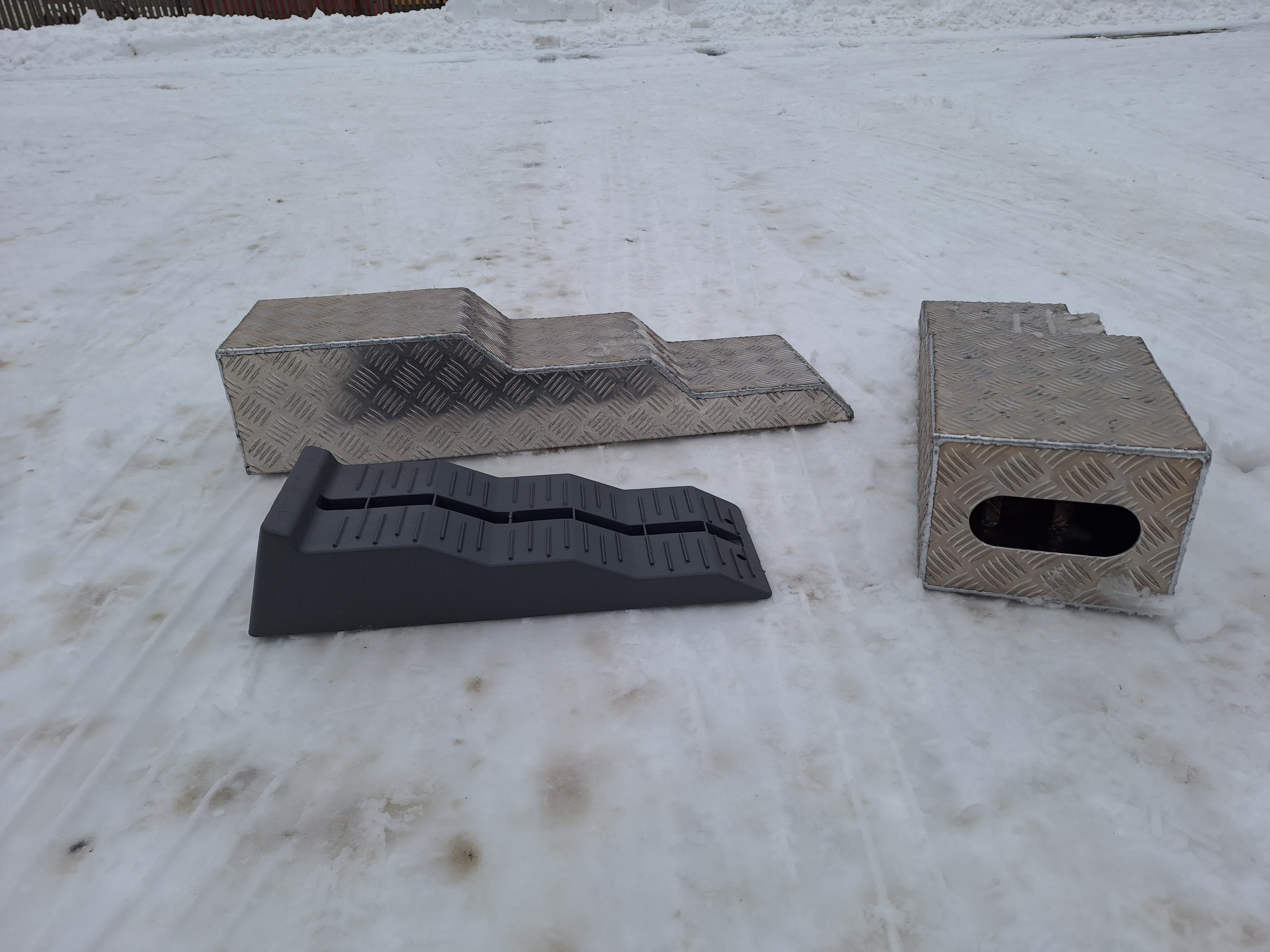

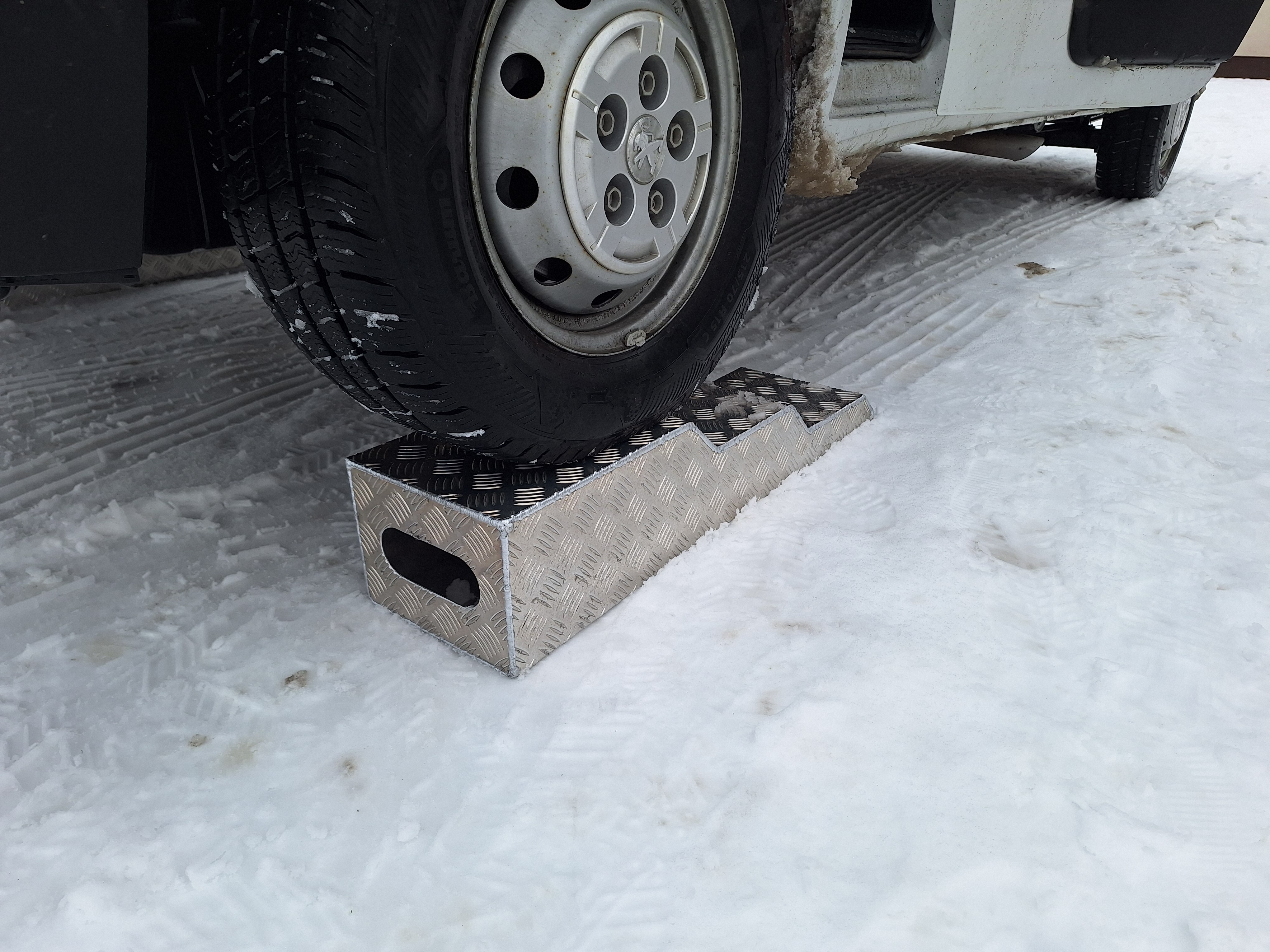

Já mám takové trochu turbo nájezdy samodomo výroba.
Prodejce auta mi k němu přidal plastové miniatury, které jsou snad dobré pro přívěs na třináctkových kolech, ale pod dodávkou se trochu ztrácely.
Mají třikrát 6 cm, zadní nepoháněná náprava na sněhu nechtěla najet, pomohl by proužek koberce připevněného na první stupeň, aby si jej kolo zatížilo a potom už neujede. Poháněný předek je v pohodě.

Pěkná práce, to se asi fakt nerozláme Smile, jen bych na to dal něco neklouzavého, třeba ten perforovaný plech jak jsem psal výše. Ale pokud je to ověřené, super. Like

On není problém v tom, že by poháněné kolo na nájezd nevyjelo, ale zadní nepoháněné jej tlačí před sebou. Nakonec to nebylo tak složité, stačilo před nájezd položit cca 3 cm tlusté prkýnko, aby zadní kolo najelo na první stupeň a v ten moment už je nájezd zatížený tak, že ani na sněhu neuhne a na ostatní stupně najede. Na trávě předpokládám, že se to bude chovat normálně, slzičkový profil má i spodní plocha. Oba váží celkem 13 kg. Mohlo by to být o něco lehčí, kdyby třeba horní stupňovitá plocha byla z tenčího plechu. Já to udělal z 3,5 mm silného plechu a jednotlivé stupně jsou zpevněny uvnitř navařenými čtvercovými sloupky 80 x 80 mm.
