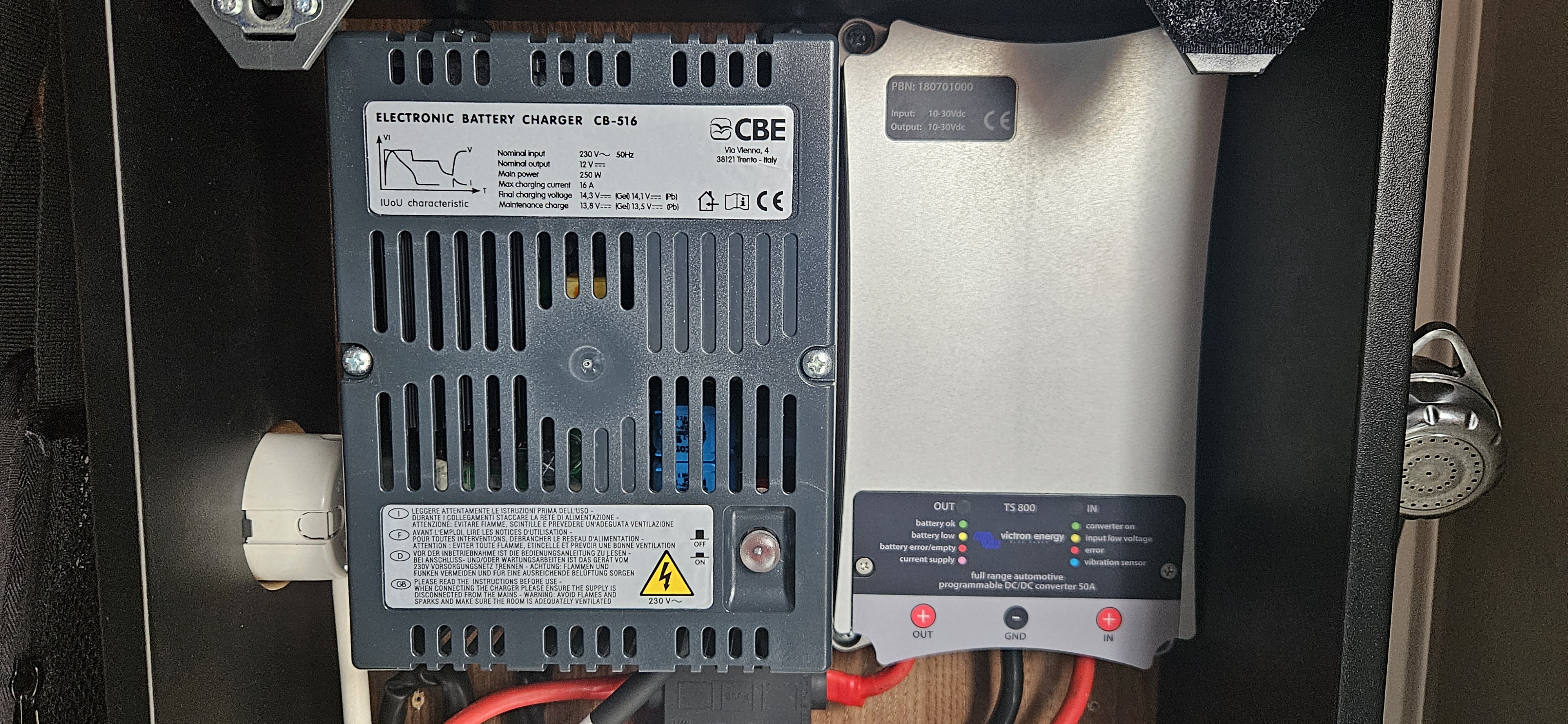

Jen skromny dotaz pokud se zobrazi priloha, je nabijecka na fotce vlevo a laderbooster vpravo urceno pro nabijeni baterii Lifepo4 ?
ramtlah1 Připojili následující obrazek:
Přidáno před 10 měsíců
není optimalizována přímo na lithium.

Co to znamena ? Co to udela s baterkami lifepo4 ?
Znamená to, že nemá nabíjecí fáze (délky) optimalizované pro lithium.
Budeš lithium, nabíjet jako GEL 14,4 V, což je napětí správné ve vvětšině případů, ale délka nabíjecí fáze bude jiná.
V praxi přežije lithium určitě nějaký čas, odpovídal jsem na otázku.
Nabíječka optimalizovaná pro lithium, má lithium křivku nastavitelnou na svém přepínači, což tato nemá ...

Cili to baterky degraduje a znici cca odhaduji do 4 - max 5 let je to tak ? Touto nabijeckou se mne totiz nabijely lifepo4 240Ah a je po nich.
Upravil ramtlah1 dne 02.02.2026 17:52, před 10 měsíců
To je individuální otázka, já tu italskou CBE nabíječku nastudovanou nemám.
Obecně ale, nabíjecí fáze GELu je výrazně delší než lithia, tudíž např. je nastavena na 6-12 h při 14,4 V (v závislosti na teplotě akumulátoru), oproti lithiu kde Ti stačí i 1 hodina při 14,4 V na plné dobití.
Záleží na nastavení BMS, záleží na konrétní baterii, záleží na tom jak často dobíjíš, těch parametrů je poměrně dosti.
Pokud převážně dobíjíš pouze přes solar a alternátor, tak tolik škody neuděláš.
BMS by mělo přebíjení chránit.
Záleží prostě na tom, jak je to celé nastavené a prodrátované.
