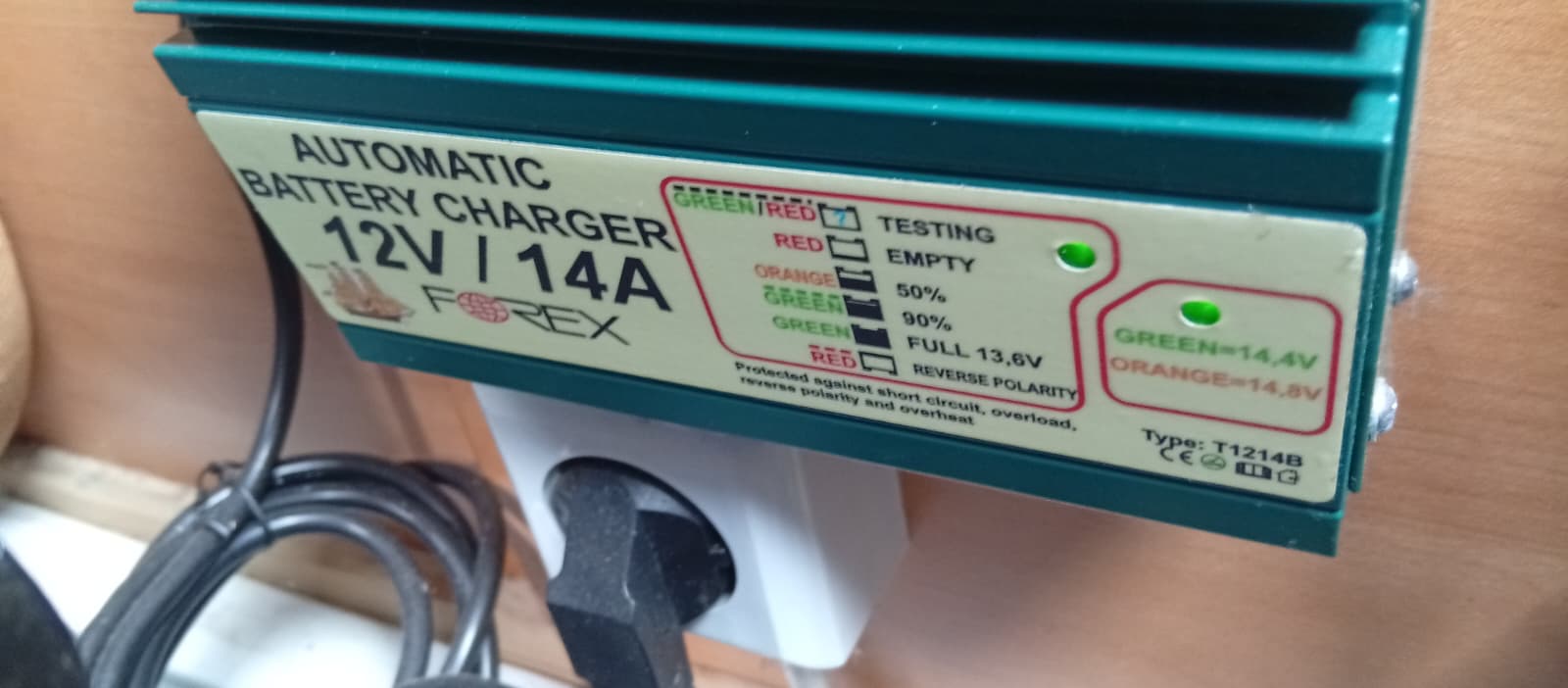

v mojej dodavke Iveco Daily (rv 2007), existuje el. úložisko postavené na 80ah PB batérii, nabíjačky, nejaké ističe, autopoistokvá krabička, NAGARES RL/180-12 12V./100A, infopanel zvyšok inštalacie nemá nijaké viditeľné značnie. Napája to Truma C 343-E, svetlá, 1x 230V zásuvka + 1x12V zásuvka. Nabíja to z 230V a z alternatora. Cele to bolo postavené kolo roku 2009. Chcel by som to upgradovať na LiFePO4 200Ah so zachovaním oboch spôsobov nabíjania.
Rozmiem že stávajúca nabijačka FOREX automatic charger 12V/14A nie je vhodná.
Stačí vymeniť nabíjačku a baterku? Pridať nejaký monitoring a pozapajať to naspäť?
Ak chýbajú nejaké ďalšie údaje skúsim to nejako rozlúštiť.
rozýšľam o tejto Victron Nabíjačka autobatérií Blue Smart 12V / 30A IP22 popripade poraďte inu?
Ďakujem

Solar teraz neplanujem. to chcem nabijat cez sieť a počas jazdy. Počítam stým, že 200Ah vydrži min 2 dni bez nabitia. Ta spomínana nabijačka ma dve LED s voltami 14.4 a 14,8 V. Ako som spominal jedná sa o starší výrobok. zatiaľ všetko funguje ako ma. Auto je na sieti, a viac ako Trumu teraz nepouživam. V budúcnosti by som chcel hlavne nabíjať zariadenia (mobil,laptop,aku naradie), rychlovarnú konvicu (viac krat denne), možno kompresor (občasne).
Mám ešte jeden dotaz, ako je to s vetvením obvodov v takejto inštalácii. Môžem z existujúcej zásuvky potiahnuť prívod do ďalšiej? Tak ako sa to robí v domových inštaláciach?

MatusKacenak Připojili následující obrazek:

Tahle nabíječka ti lifepo opravdu nenabije, nabíjí se na 14,6V to znamená že ti ji nabije max na 90procent cca a když to budeš dělat pravidelně tak to tu baterku zničí, protože to co tam máš nabíjí uplně jiným algoritmem ....to znamená že potřebuješ dvě nové nabíječky -jednu ze sítě a druhou z alternátoru ev nevim jestli máš solar nebo bude - tak mppt regulator,................... s 200ah baterkou musíš vydržet při tom co chceš min. týden

Rozumiem, vedel by si odporučiť ake nabijačky? Solar nie je.
