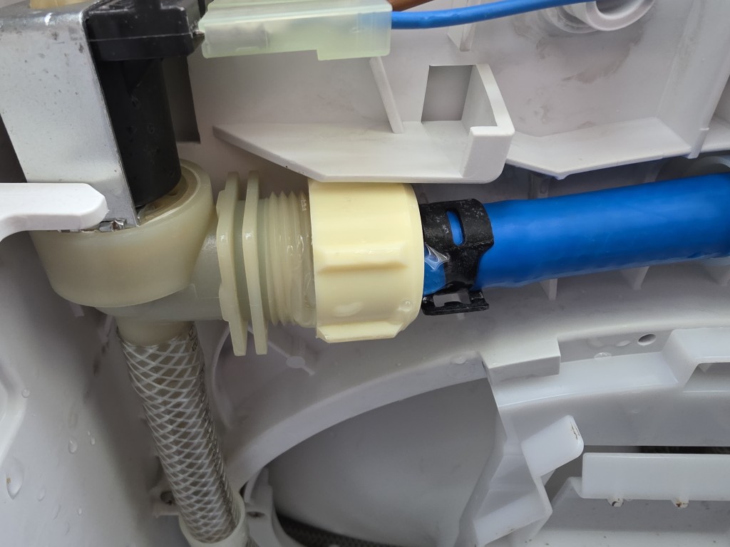

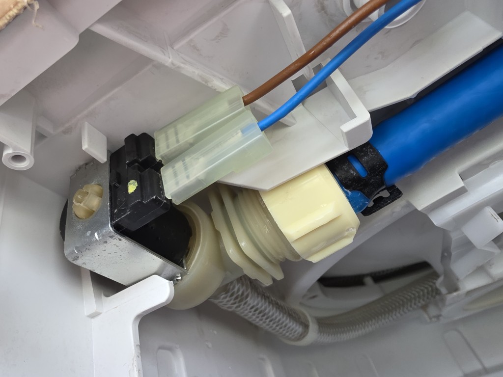

Teplota pod -20°C neodešla jen tak bez následků. První problém byla uvolněná hadice u splachování WC. Přišel jsem na to při kontrole kazety. Byla na ní voda. Ne moc, ale trklo mě to. Naštěstí stačilo odšroubovat, zkontrolovat, narovnat těsnění a pečlivě znovu utáhnout.
