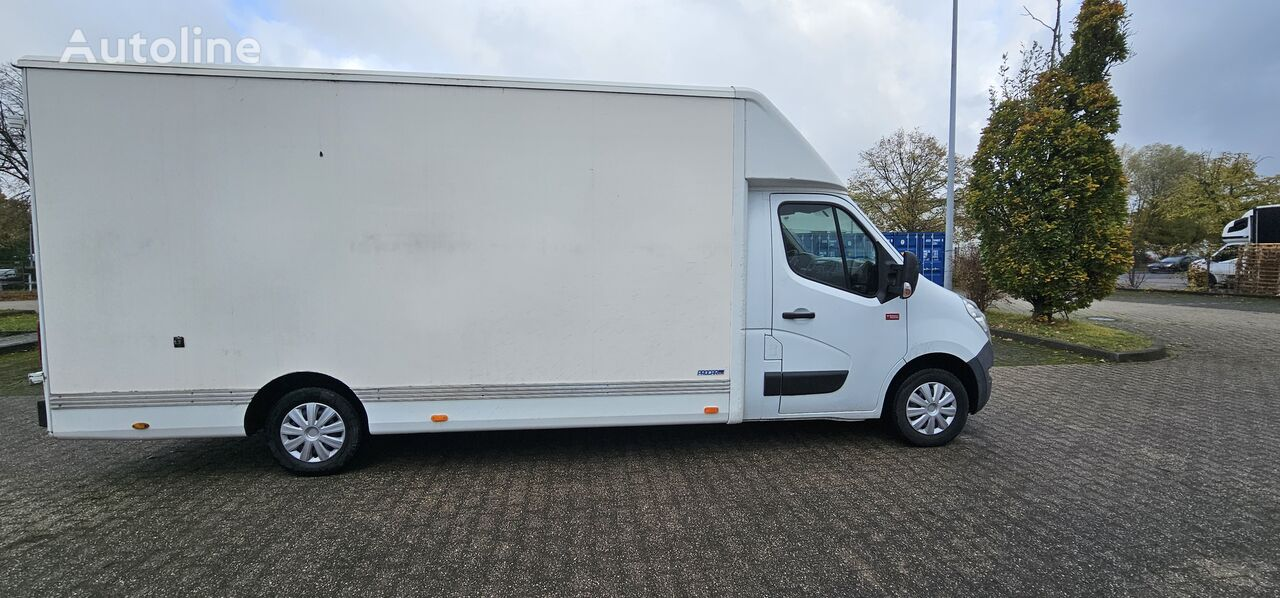

zajímalo by mě jestli jste někdo už realizoval vestavbu do auta tohoto typu. přijde mi to lepší než klasická dodávka, protože stěny jsou rovné a i vnitřní rozměry jsou lepší 3,5m délka 2m šířka 2,06 výška. Hlavně ta šířka umožňuje dát postele na šířku a vejdou se tam i vyšší lidi. Chci si udělat obytňák pro dva a aktuálně se rozhlížím po vhodném autě.
předem děkuji za odpovědi

Termobox super nápad, jen si zjisti jak je to v tomto případě s homologací - pravidla se přitvrzují. Vnitřní prostor plus, cena za boční dveře a okna mínus. A jiná šířka na okreskách, holky s tím mívají pocitový problém. Ať ti to vyjde tak či jinak.
Přidáno před 5 měsíců
nebylo by lepší si koupit starší pěkný a zachovalý obytnák? jednak když sečteš celkový náklady a navíc práci kterou tomu budeš venovat a nejhorší je birokracie kvůli schválení na obytné auto (v případě že nebudeš si to nechat přetypovat tak jednak určitě budeš mít problém na STK a dále pořád je to vedený jako nákladní) tak když koupíš nejaký ten obytnáček tak budeš tohoto vše ušetřen

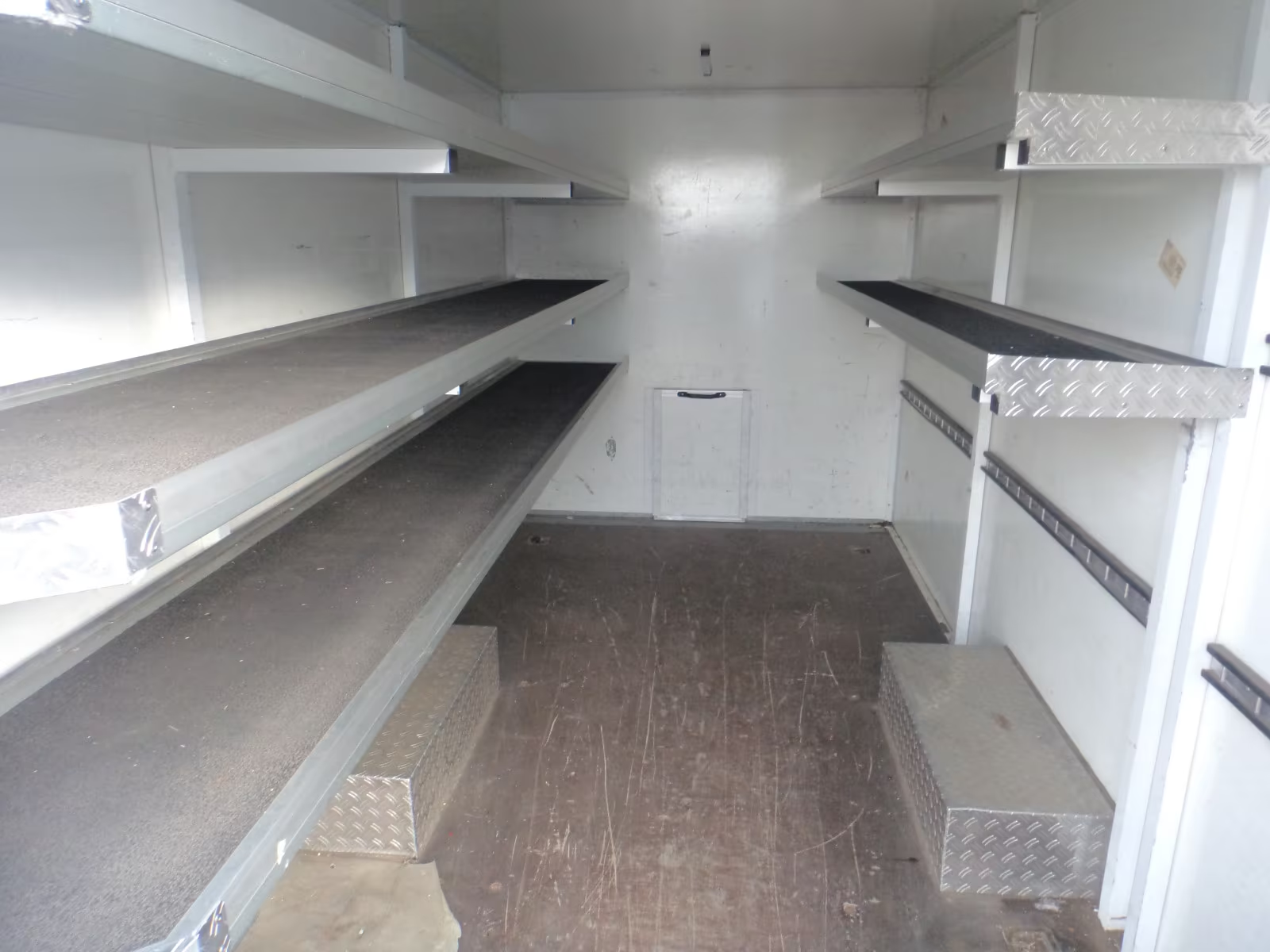

Jinak pro DZIZI - tohle konkrétně není chlaďák (izoterm), ale má to nějaké dílenské regály. Ale koukal jsem i na chlaďáky, které mají velkou výhodu že už jsou výborně zaizolované. Co se týče dveří tak to mi poradily, že se někde na nomadem.cz dají koupit za cca 16 tis což není zas tolik (ale dají se najít i levnější Grin ).
Pro mě pořád největší výhoda je, že i do relativně kratší nástavby od 3,3m dokážu naskládat všechno pohodlně. S menším autem se púak lépe parkuje ve městech a tak. Spaní můžu dát na šířku a pořád mám postel dlouho 2m což při mé vyšší postavě je nutné, ale v nástavbě zabírá jen 160 cm 2x80 cm matrace + pár cm na konstrukci (140 v případě užších matrací).
jinak pro sarik - starší obytňák se dá kopit ale i starší auto z roku 1996 stojí 350tis a za tyhle dodávky, které jsou +/- okolo roku 2020 dáš 8500 - 11000 EUR a to je sakra rozdíl Sad
Spíš jsem chtěl vědět jestli jste to už někdo přestavoval a máte zkušenost s tím jak dobře se to dělá (řezání, ukotvení nábytku a tak), ale pokud ne tak budu asi průkopník a pokusím se to zdokumentovat.

Pana Kahouna zná většina vestavbařů já jsem u něj dělal již několik aut. V tvém případě bude nejlepší zajet k němu a z konzultovat představu jak chceš ukotvit nabytek do polystrenove stěny s hliníkem.Rozhodne to je prvořadé co bych udělal, on ti řekne co si o tom myslí a co bude požadovat aby to schválil .

to plánuju. Až to pořídím tak se tam zastavit a zkonzultovat to. Dokonce mi to myslím i nabízel, že až budu mít auto tak mám přijet Smile Jinak určitě nábytek ukotvit půjde protože na fotce je vidět že tam aktuálně jsou regály a jsou uchycené do těch železných konstrukcí, takže o to, že by to nešlo uchytit nemám vůbec obavy Smile

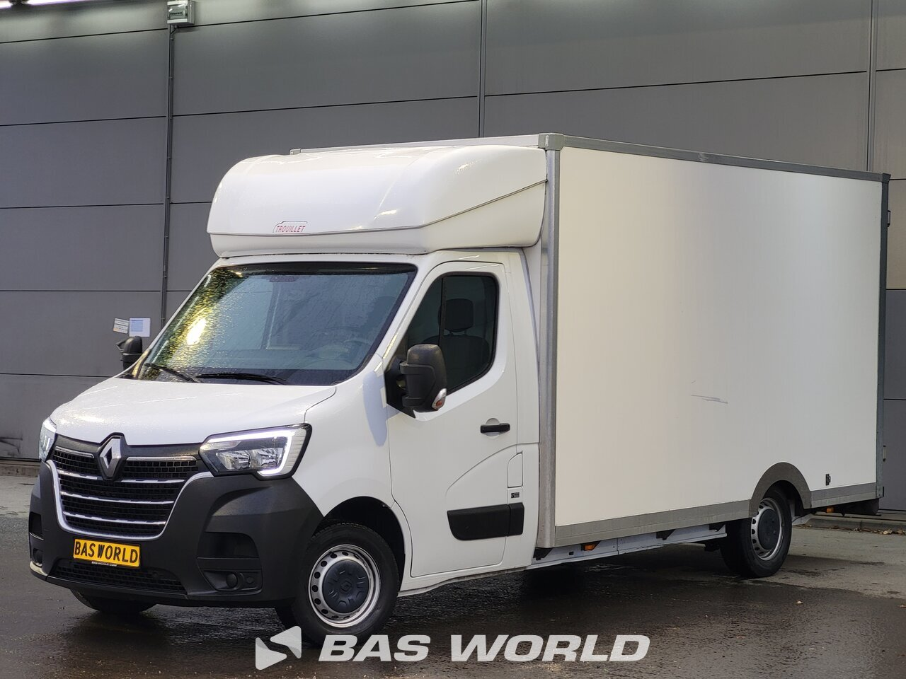

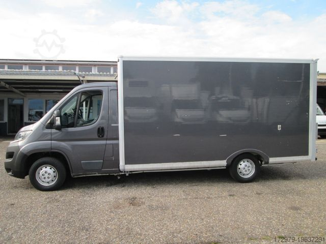

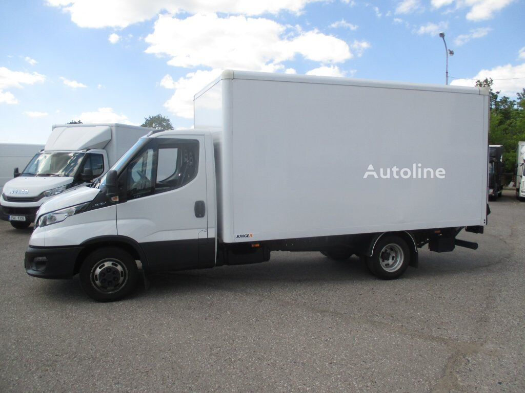

sarik - u těch co vybírám já, je podlaha stejně nízko jako u klasických dodávek a mají nástavbu spojenou s kabinou, takže tam lze udělat průchod. viz ilustrační obrázky. To co myslíš ty je na třetím obrázku, ale ty mají vysoko podlahu a mezeru mezi kabinou a nástavbou. Ty sice lze také přestavět, ale nemají průchod a nejdou zařadit do M1 ale zůstávají jako N1 obytné auto. Ale všechny tři auta na obrazcích jsou označována jako "BOX" nebo němci tomu říkají koffer
