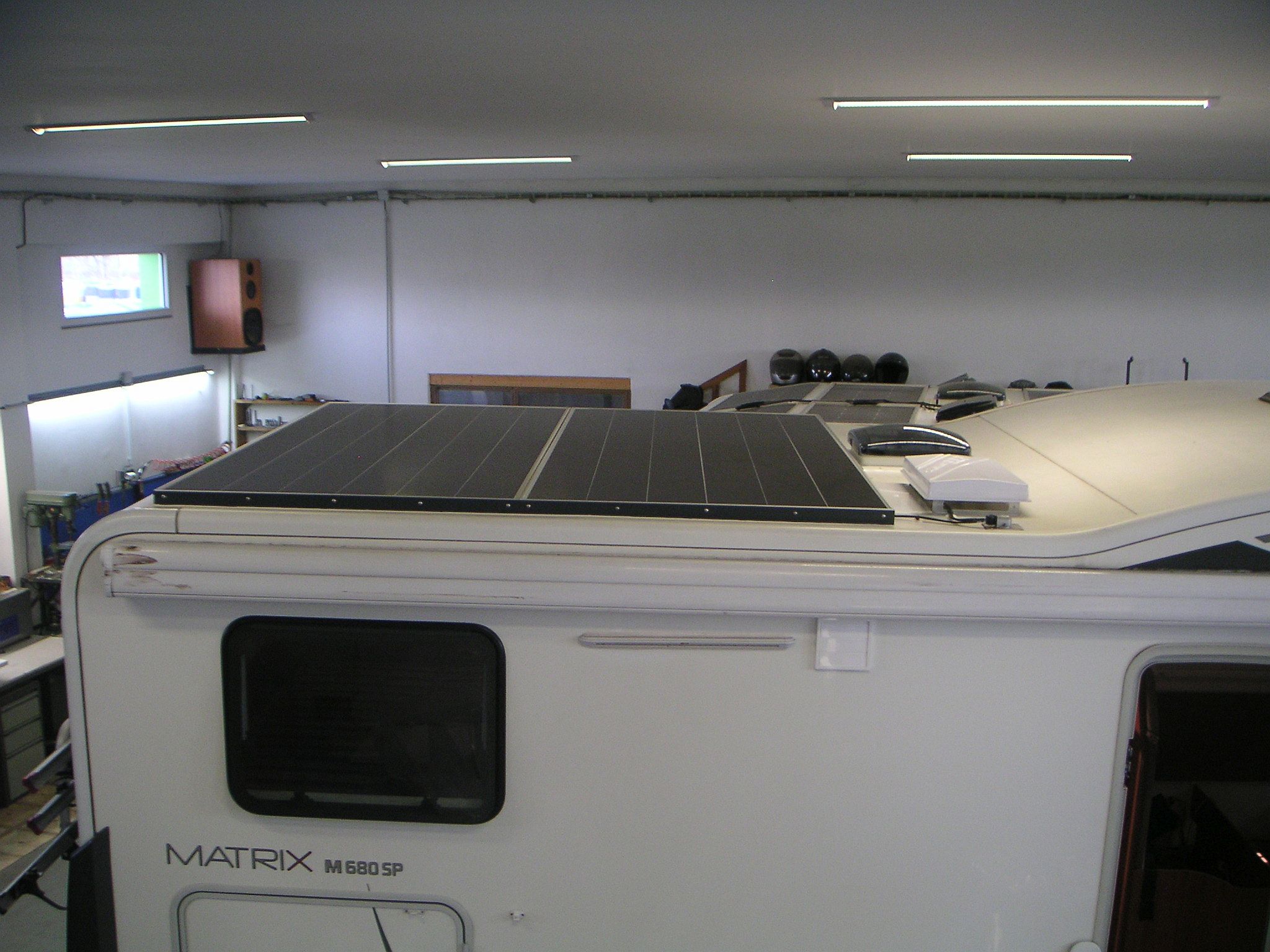

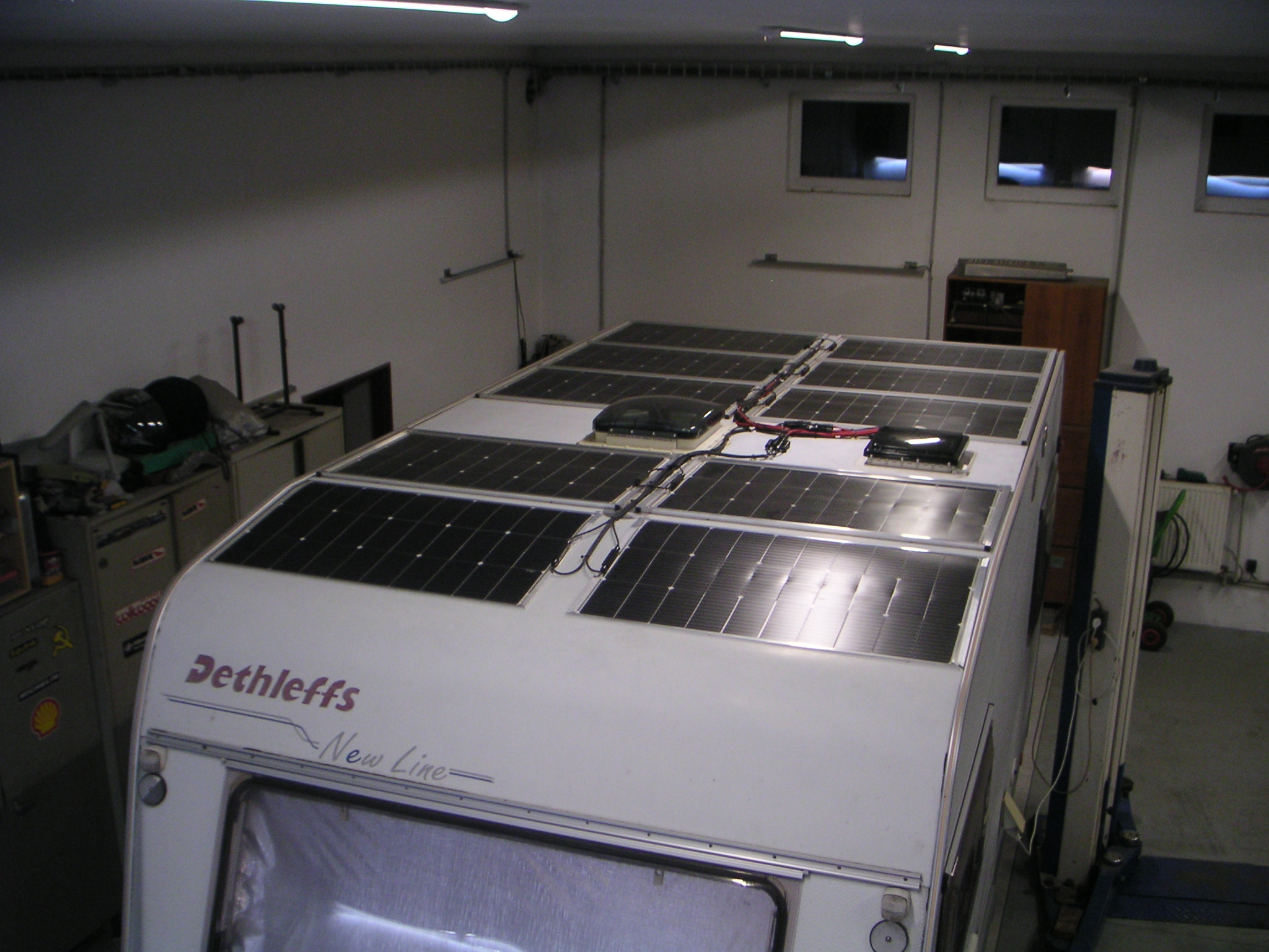

Učinnost tak nějak neřeším. Na střechu naflákám, co se do ní vejde. V podstatě dva panely po cca 450W + 300Ah LFP a s elektrikou je vystaráno téměř nezávisle na počasí. Skoro vždy překáží různá všelijaká větrací okna, no tak se holt odmontují a zaslepí. Větrání řeším maxfanem v místě, kde panelům nepřekáží. Funguje to jako fík...
Na Šneka jsem dával flexi, jsou tam 3 roky a vypadají pořád stejně, dávají taky stejně. Uspora hmotnosti je dost velká. Nelepím je, strkám do přilepených rámečků, i z důvodu teplotní roztažnosti, takže jsou snadno vyměnitelné. Cenově vychází na kW mnohem dráž, než sklo, s velkým krupobitím zatím zkušenost nemají.
Ovšem dalším faktem je, že se mi tu válí jeden Victron s rozsypaným sklem, takže odolnost sklo/ folie proti kroupě = ?.
Rok jsem používal pouze paralelní zapojení ale přešel jsem na sp, protože MPPT při slabém světle dává větší štrom, kdežto zastínění panelů zas taková potíž není.
Upravil adner dne 15.10.2025 14:20, před 1 rok

Pekny. Na karavan rozhodne flex. Ten rozdil hmotnosti muze byt klicovy a pak calovat nekde v Rakousku ranec, by mohlo byt vic, nez rozdil sklo-flex. Podle mne to mas idealni reseni.
