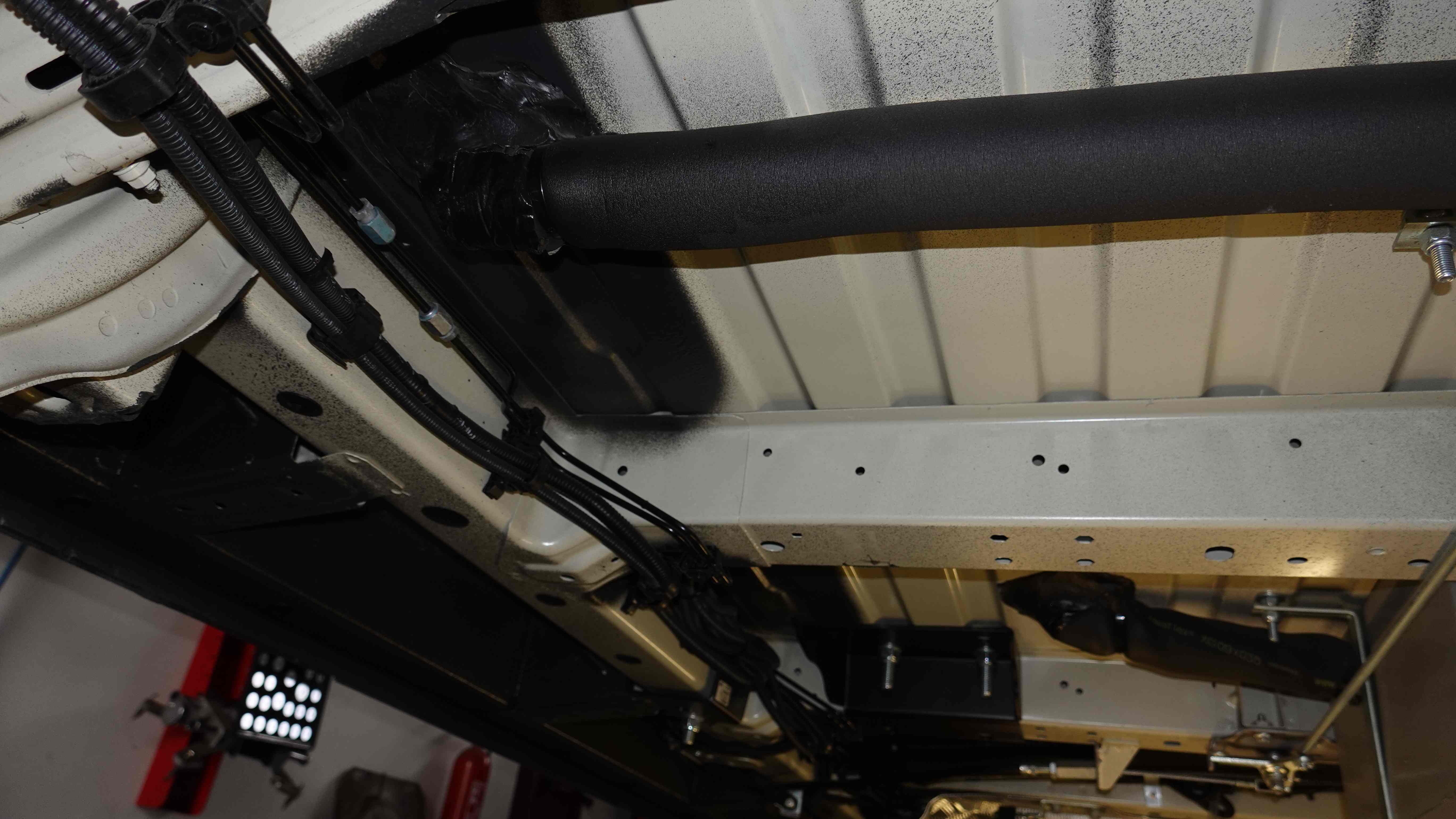

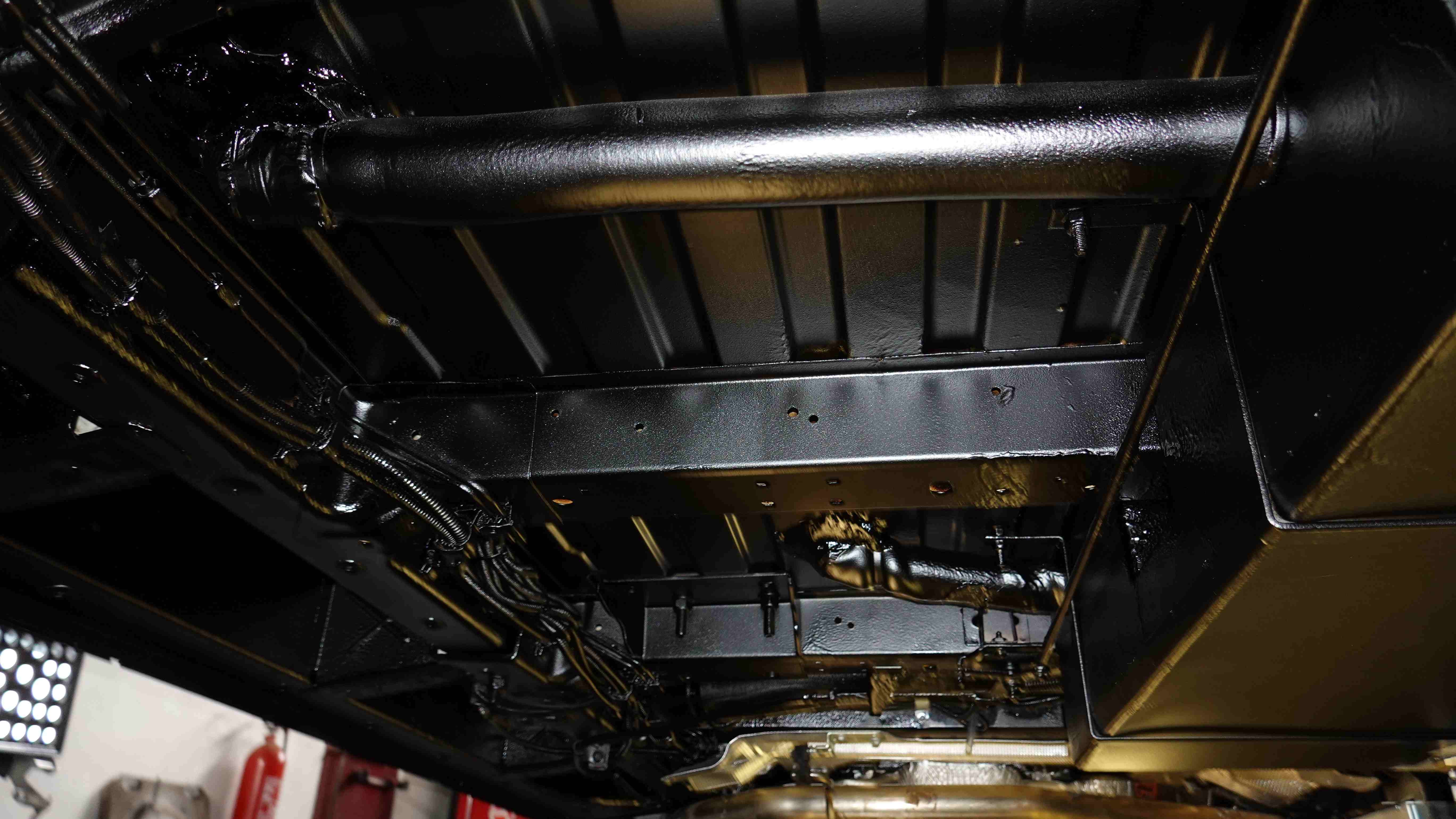

A nějaké foto před a po nástřiku.

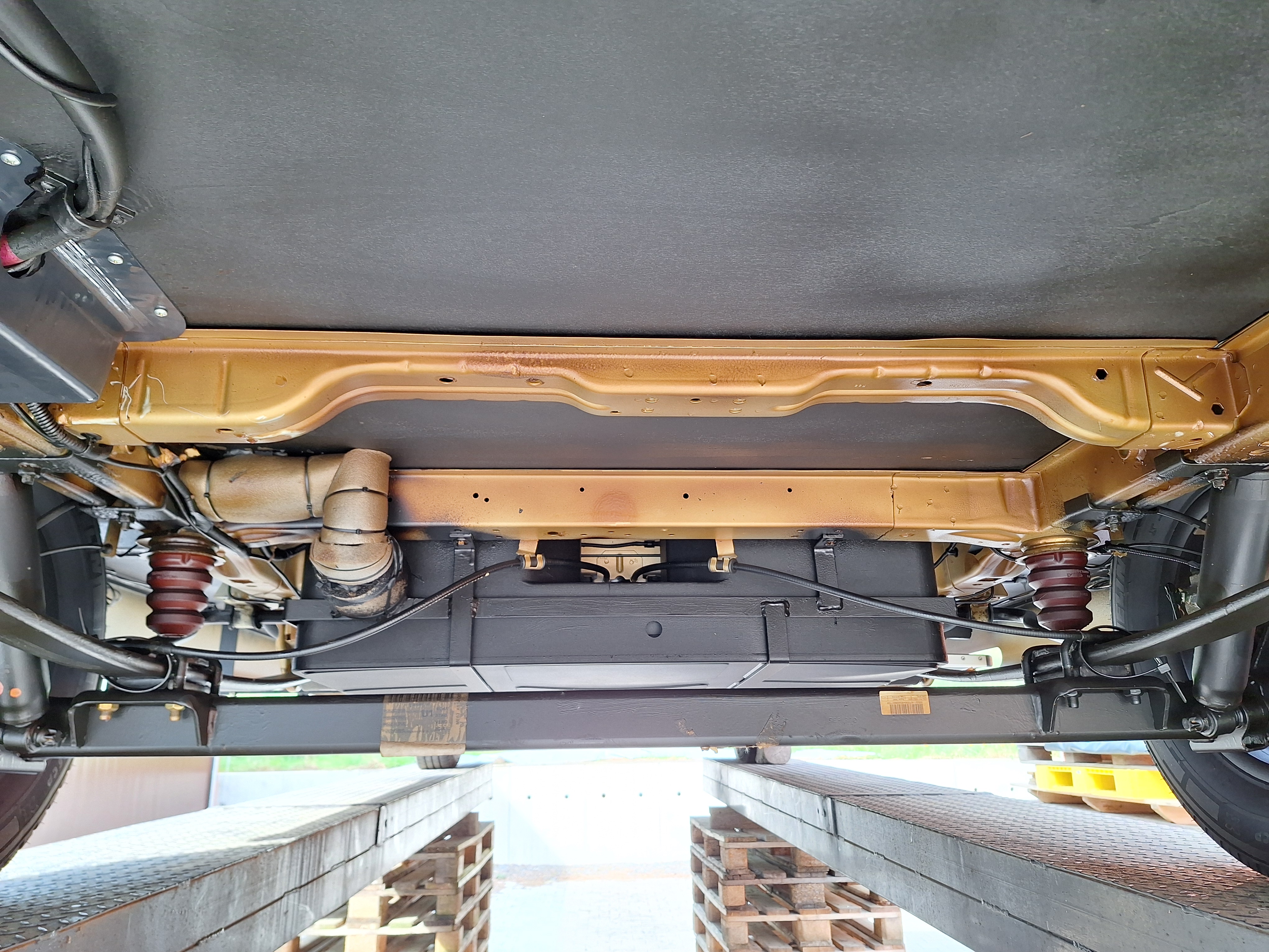

S korozí spodků aut se potýkám dlouhé roky. U nás v CHKO se sice nesolí, ale zato se sype štěrkem, který karoserii pěkně otluče a potom o pár kilometrů dál se stejně patřičně nasolí.
Pokud už je podvozek napaden korozí, nevěř na zázračné barvy, které se mohou natírat na rezavý povrch. Je nutno alespoň zhruba očistit a neutralizovat odrezovačem a přetřít kvalitní barvou, používám Alkyton. Před započetím prací auto pořádně oper tlakovou myčkou a hlavně jej nech náležitě vyschnout, ať si nezatřeš vodu někde ve štěrbinách. Nejdříve dělám dutiny konzervačním olejem a potom spodek konzervačním voskem. Používám výrobky od 4CR a nepoužívám černé, ale medové, nebo hnědé, pod kterými je vidět původní barva a případně nějaký začínající problém. Největší chybu jsem před lety udělal, když jsem auto v zimě nechal ošetřit ve firmě, kde se na to sice specializovali, ale neměli čas a způsob jak jej vysušit po umytí a spodek nastříkali tlustou vrstvou asfaltového BODY. Při předání to vypadalo moc hezky. Za dva roky jsem měl slzy v očích.

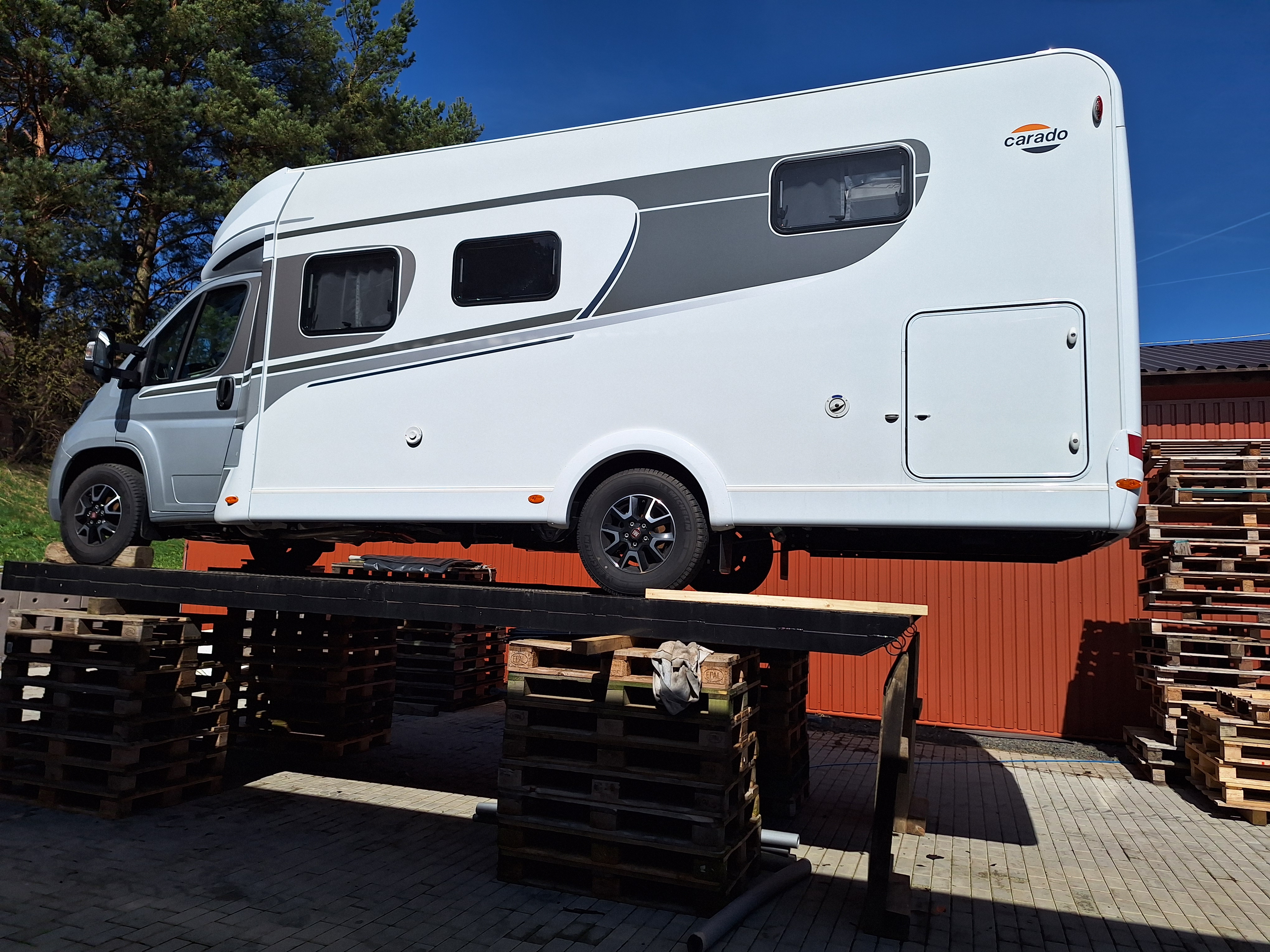

Bohužel dnes ani u nového auta už není protikorozní ochrana spodku řádně provedena. Když jsem si dovezl fungl novou obytku na podvozku Fiat, výrobek Capron, tak už na jaře, auto jsem dovezl před vánoci a jenom ukryl do jara do garáže, jsem na nástavbě našel rezavý rám pod garáží. Co bylo bílé Fiat, bylo v pořádku, ale díly nástavby byly už v novotě rezavé. Auto bylo na rarmpě skoro dva týdny, než jsem byl spokojen.

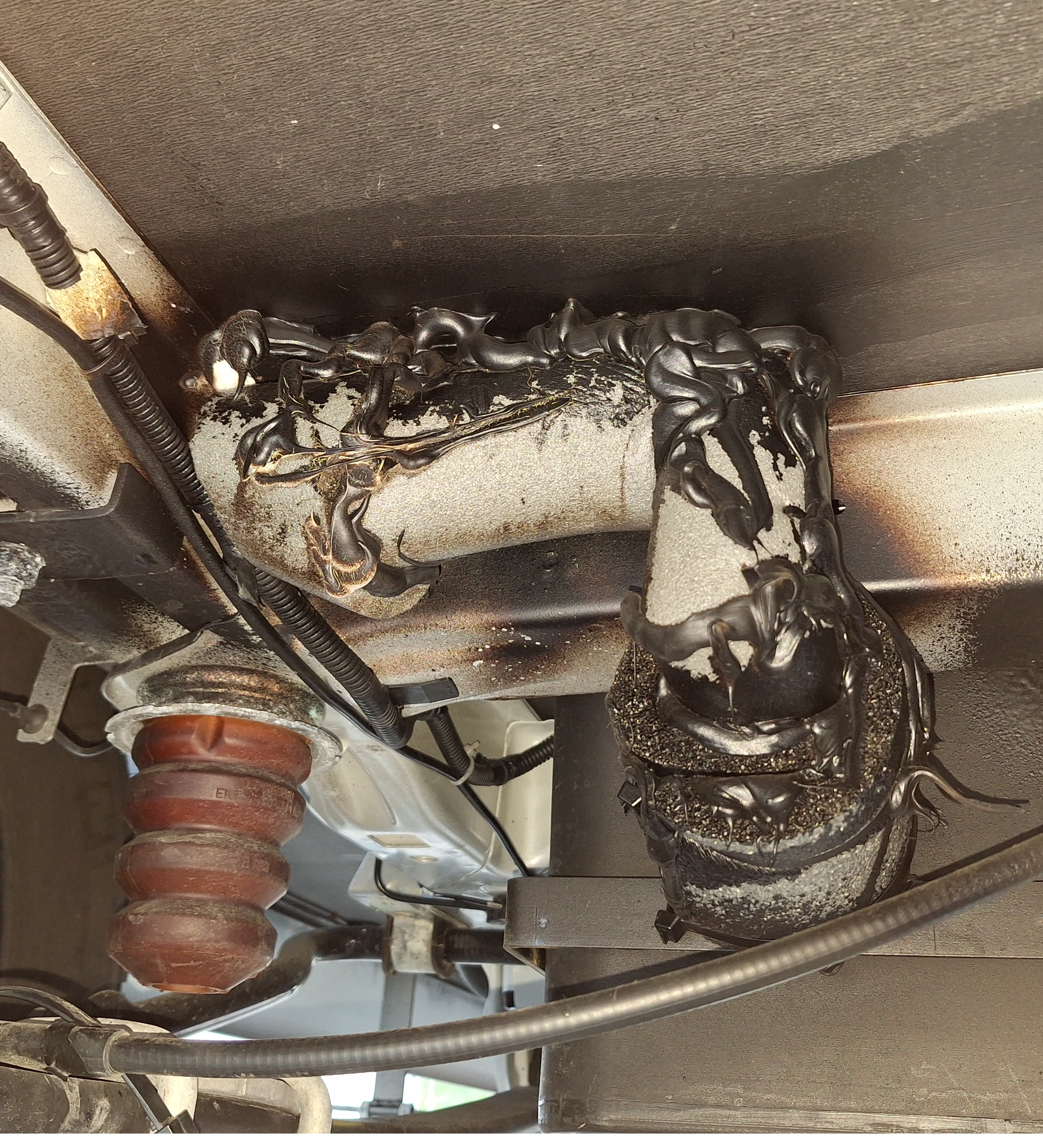

Pro pobavení uvádím fotku zateplení odpadní trubky šedé vody tak, jak to dělají soudruzi v NDR a po mém zásahu.
