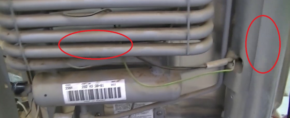

nejsem odborník - ale včera jsem náhodou v jednom videu narazil na:
(už se mi to nedaří najít :-( )
autor videa porovnával teplotu dvou oblastí - viz obrázek - a dle něj by teploty obou oblastí měly být podobné.
Pokud je plášť ohřívání výrazně teplejší - přicpaný obvod chladiva nečistotou
pokud je plášť chladnější než trubky - ztráta některé složky chladiva z okruhu
(nevím zda jsem to neprohodil)
= výrazný rozdíl teplot znamená neopravitelnost

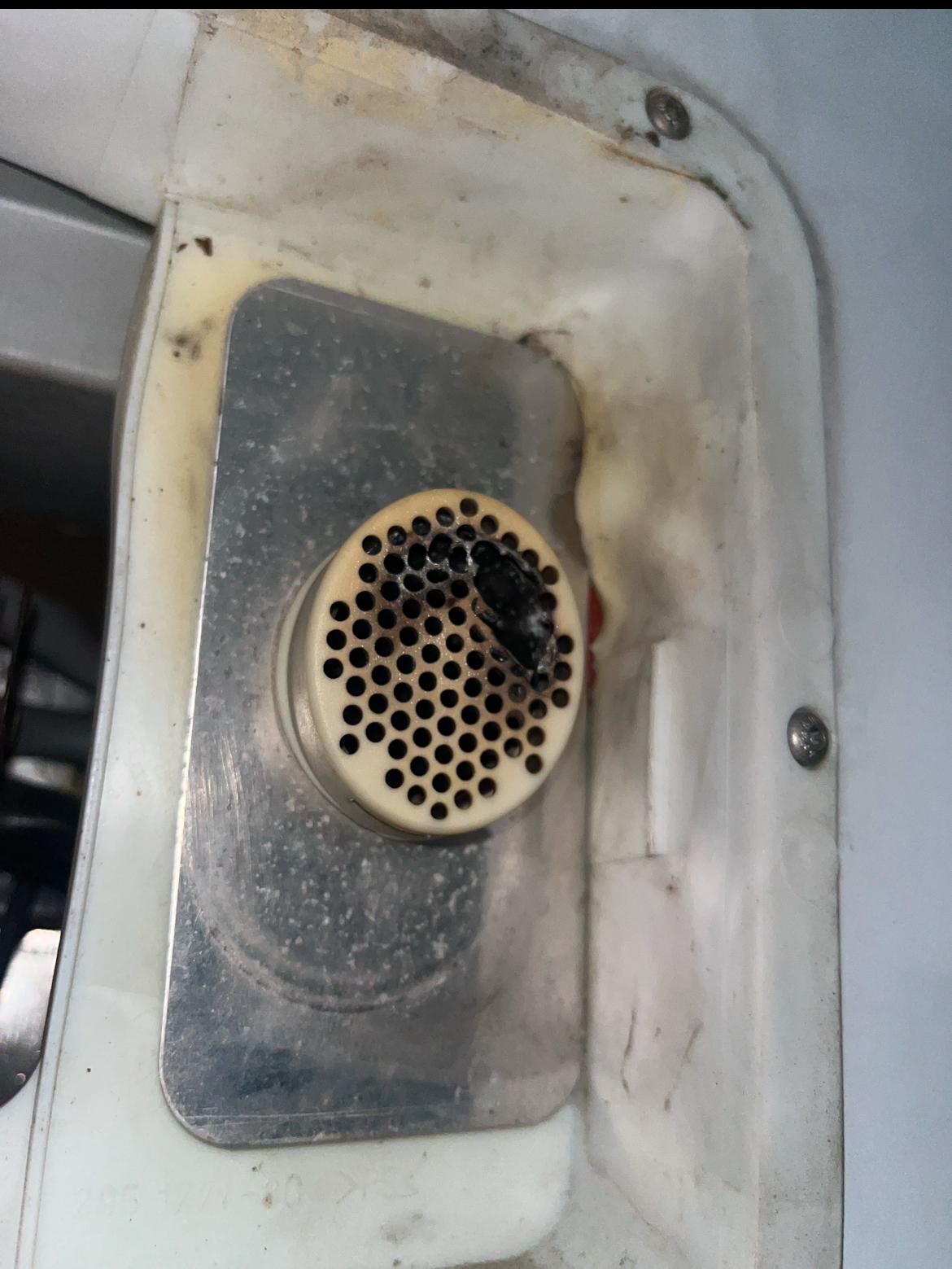

No, nakonec se ukázalo, že na plyn chladí lednice celkem obstojně, na elektriku je to bída. Co mě však zaujalo po sundání mřížky lednice, že mřížka je okolo vývodu spalin úplně roztavená. Stáva se to běžně nebo je něco opravdu blbě a takové teplo by tam být nemělo?
PapaFoxtrot Připojili následující obrazek:
