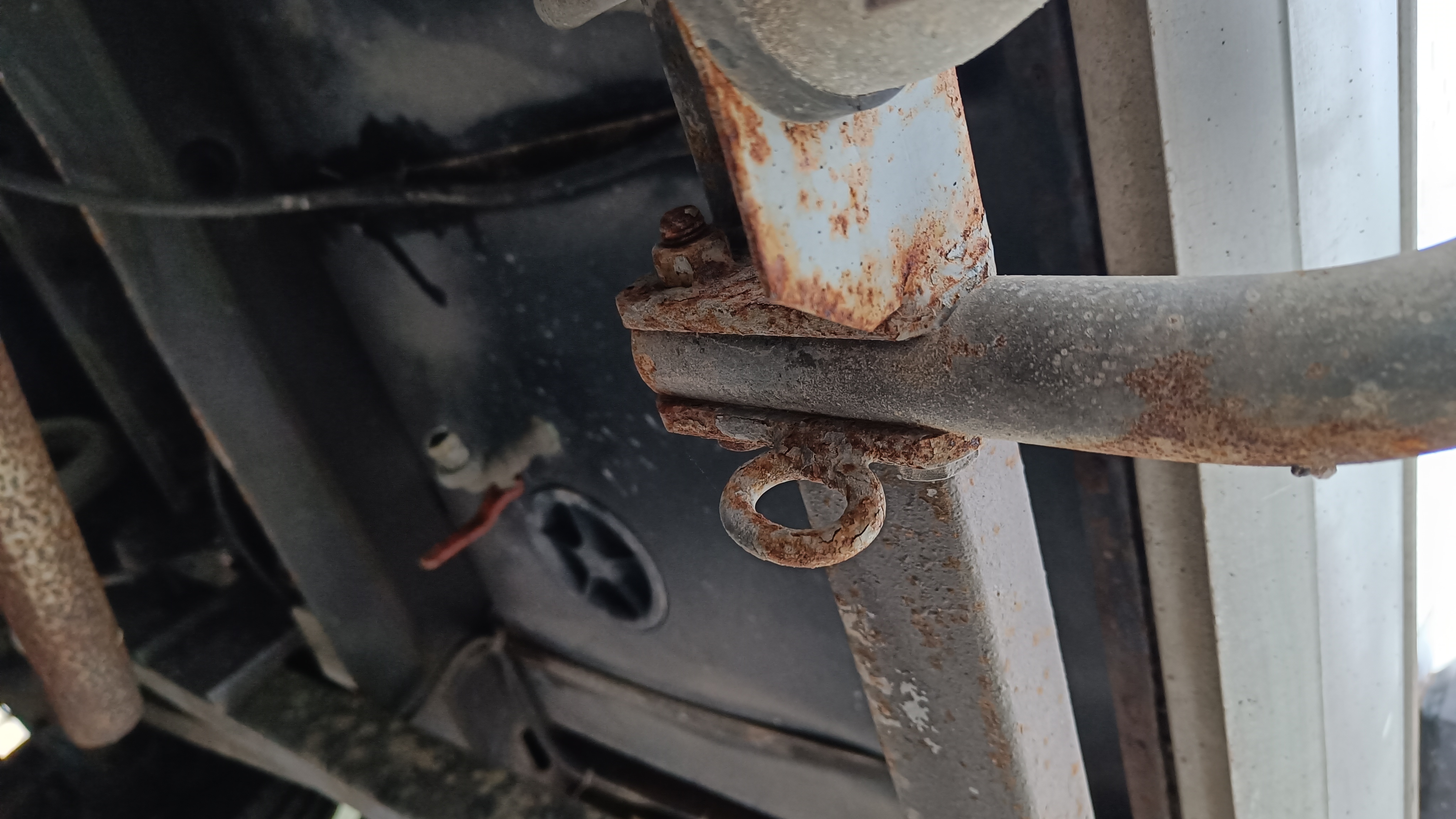

Ahoj, mám Forda z 93. Tažné je tam dělané bůh ví jak. Netuším, co to unese, není k tomu nic v tp, žádný papír, nic. Co si o tom myslíte? Když bych tam chtěl dát bednu a věci, cca třeba 70 kilo?

co na to v STK? asi si toho nevšimli nebot když není zápis v Tp tak na autě nesmí být
jinak běžně je na tažné ve svislý zátěži 50kg.na kouli, ale težko v tomto případe řict nebot se neví jak to může byt zbastleno

když vidím ten krakorec a jeho dýlku, tak (mám zkoušky ze statiky) pokud je dobře ukotven, (a malá páka té bedny) tak by těch 70 kilo měl unést i při hupech zadní části auta. Otázkou je zda má ta přídavná bedna homologaci, bez ní bych to na vozidlo nedal ani náhodou.

A ta koule by (myslím si) měla být zapsaná v TP. Stačí aby do ní někdo naboural.....

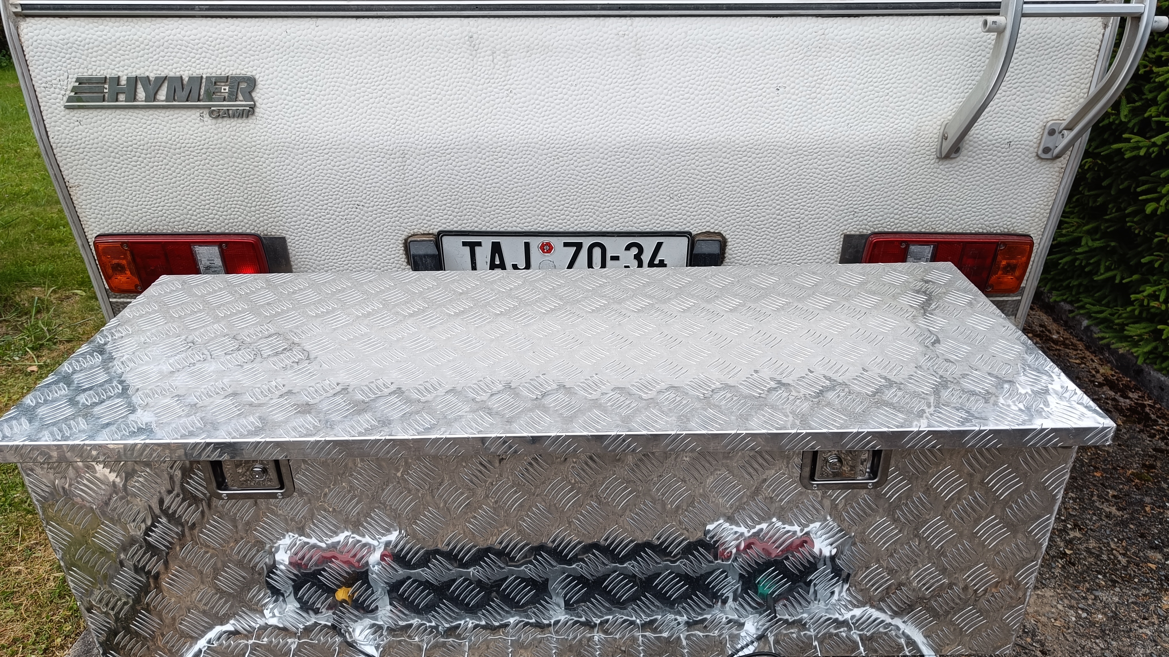

Bedna je přímo pro kamioňáky. Nosič je homologovaný. Bedna co vím žádnou homologaci mít nemusí, jde o nosič.

Jinak asi vymněním dole ty šrouby za nové, tam můžou být tak 25 let...

jak máš v uvodním článku ty 3 fotky tak na té třetí maš další problém máš na půl schovanou SPZ a koncový světla
a to určitě zaujme policii

Ale no tak, na tom nosiči má samozřejmě světla i třetí RZ. Je to krásně vidět v odlesku té bedny.

Jen pošuk by si tam zavěsil v dnešní době nehomologovanou bednu, stačí aby se ti o ní otřel někdo s lepším fárem a jde to všechno za tebou. a pak teprve možná i zjistěj že ta koule je černá stavba - tak to bude klasifikováno i když si toho roky nikdo nevšiml. Promiň nechci být posel špatných zpráv, ale časy se i v našich kotlinách mění...

Pro info od výrobce nosičů:
>> Dobrý den,
>> náš nosič je homologovaný, jako UNIVERZÁLNÍ NOSIČ NÁKLADŮ A ZAVAZADEL,
>> takže cokoli na něm vezete, splňuje hmotnostní a rozměrový limit a
>> nekončí ostrou hranou, eventuálně moc nepřesahuje světla - tedy je na
>> nosiči bezpečně uložen - je HOMOLOGOVANÝ NÁKLAD. Pokud někdo tvrdí
>> opak, tak tomu nerozumí.
>> K dokladu o nákupu jste dostal návod s certifikátem, kde je číslo
>> atestu, ale jediný dokument, co k provozu potřebujete je výrobní
>> štítek s číslem atestu, umístěný na přírubě nosiče.
>> Certifikát posílám znovu přílohou, ale určitě jste jej dostal. Slůvko
>> "UNIVERZÁLNÍ" je zde stěžejní.

Bednu bych zatím neřešil.Hlavní je zapsání toho tažného do TP a podle fotek je hodně velká vzdálenost
toho čepu k rámu auta a proto je při svislém tlaku na čep velká páka.Při přejezdu nerovnosti kdy se auto zhoupne
tak na čep působí velká váha a TZ by nemuselo vydržet.Za 30 roků praxe bych nedoporučil na takovém TZ vozit bednu. www.taznazarizeni...

Já bych se toho naopak vůbec nebál. Tažné je sice omšelé a orezlé, ale je to pořádný matroš. Ve srovnání s tím, z čeho se tažná zařízení vyrábí dneska. Největší problém bude dostat tu "kouli" do techničáku.

Dají se udělat nějaké testy na svislou nosnost?
