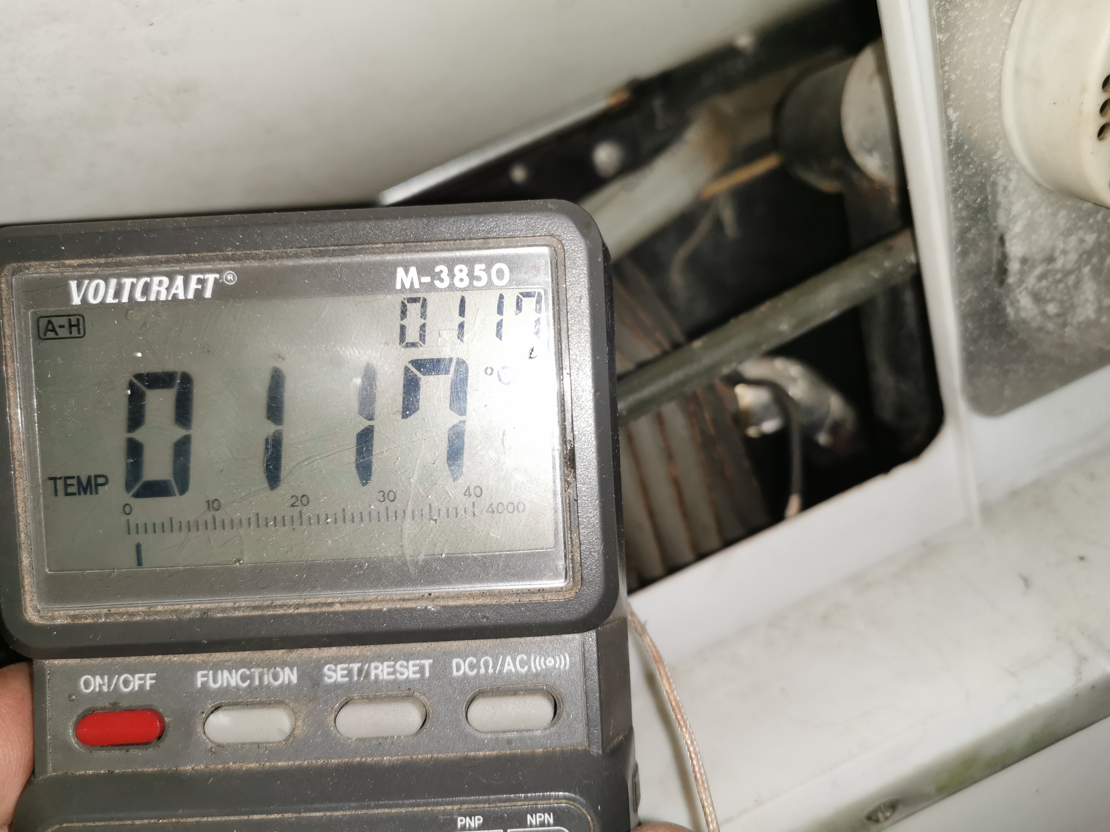

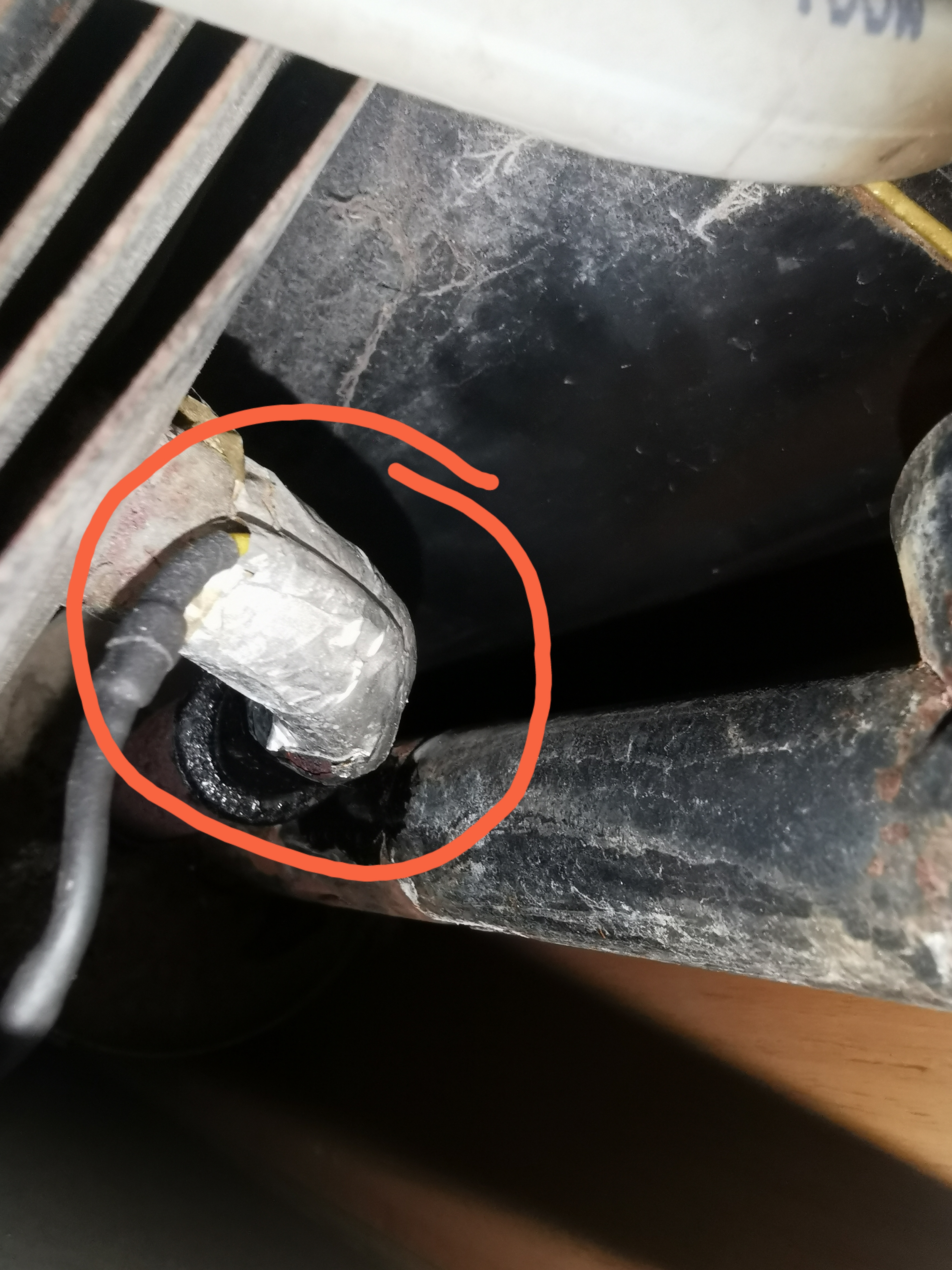

Ahoj vkládám 2 fotky po 2 h zapnutí Teplot trubky z ohřívá ku před vstupem na zebra 117 C
pavel2 Připojili následující obrazek:
pavel2 napsal:
@pavel2 - Ahoj vkládám 2 fotky po 2 h zapnutí Teplot trubky z ohřívá ku před vstupem na zebra 117 C
Potvrzuji tu teplotu, před týdnej jsem tvořil "příhřev" vody do dřezu (dlouho trvalo, než přiteče teplá) pomocí hadice (metr nerez vlnovec a asi 3m opetená, co dům dal :-)) umístěný na žebra lednice a když jsem tam kouknul bezkontaktním teploměrem, tak přímo žebra kolem 60-70 °C a vstupní trubka spolehlivě přes 110°C (těžko změřit přesně, každý pohnutí teploměrem znamená změnu několika stupňů). Jen nevím, jestli to má vliv, ale přívěs stál silně z kopce, takže lednice bez šance chladit, jen právě asi 2-3 hodiny zapálená naplno pro vyzkoušení ohřevu vody, stáří lednice 36 let, ale princip se nezměnil, takže teplota asi taky ne.
