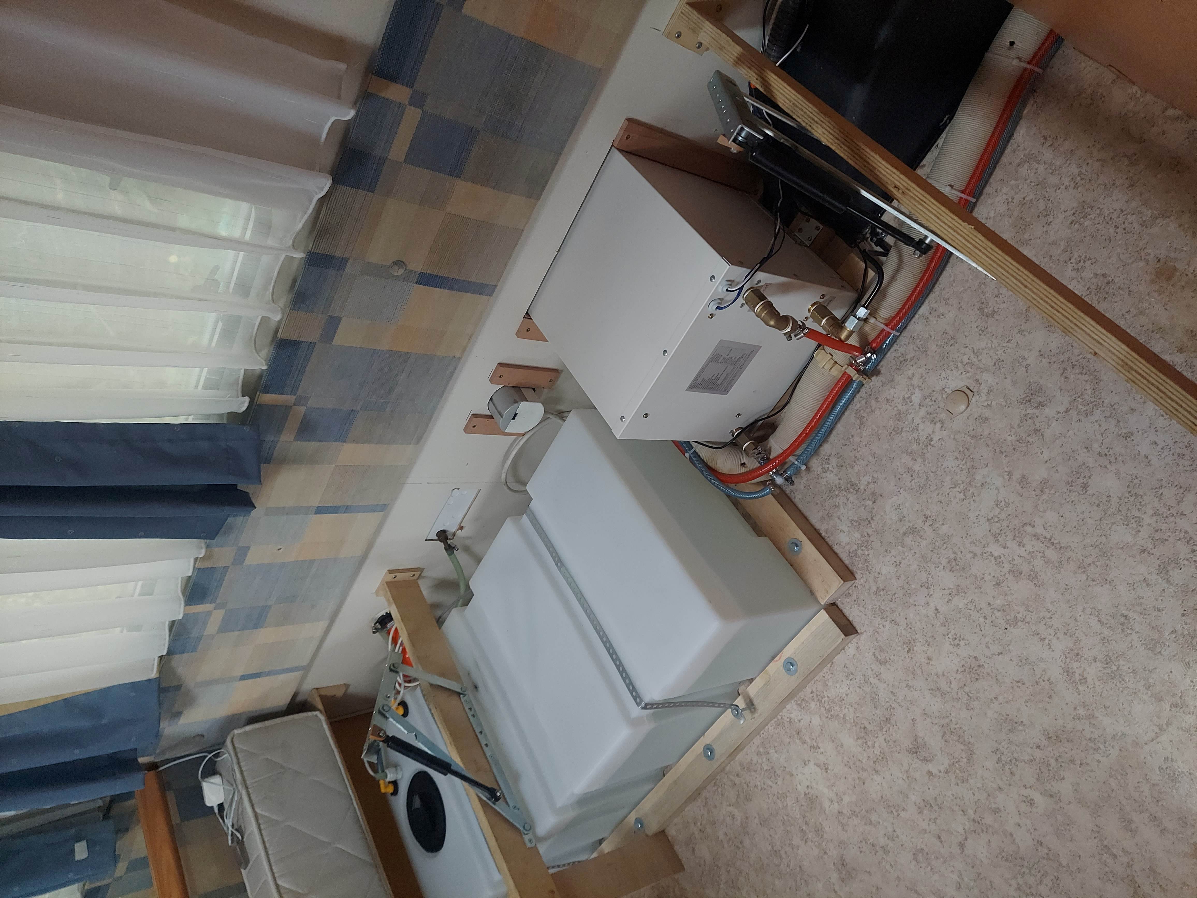

Tak hlasim, ze prutokac je nainstalovany. Asi nejvetsi opruz byla plynova trubka 8x1, zahnuta asi tak 100x do nejruznejsich uhlu a systemem 'jezek do klece' jsem ji protahl mezi prickou loznice-kuchyne. Podarilo se a dokonce i tesni.
Na plynovem rozdelovaci byly ctyri ventily (varna deska, trouba, lednice, topeni), nechtel jsem tam pridavat dalsi ventil, takze jsem spojil troubu a varnou desku pod jeden a volny ventil pouzil pro prutokac.
Zbytek byly prelozky inzenyrskych siti pod posteli - trubka teplovzdusneho topeni aby sla okolo, hadice tepla/studena predelat spady a odpojit elektricky bojler, nakonec zapojit elektrinu a umistil ovladaci panel.
Jelo to na prvni naslapnuti. Po zapnuti si ohrivac nejprve zapne odtahovy ventilator a overi, ze funguje (test proudoveho zatizeni zdroje), pak si kratce skrtne plyn, jestli je v trubce tlak a nasledne se prepne do stand-by.Displej po par minutach usne a sviti na nem jen bezdotykove tlachatko pro zapnuti. Nicmene, ohrivac samotny spina pohyb vody v trubce teple vody, bez ohledu na to, jestli displej spi, nebo ne. Otevreni kohoutu teple vody vede k probuzeni ohrivace, ten okamzite zapne odtahovy ventilator, zmeri rozdily teplot a zapali plamen. Kolik vody utece, jsem nakonec nemeril, ale jestli je to pullitr...? Ono pokud se tepla odebira stale (treba vic lidi se postupne sprchuje), tak je tepla voda jeste v trubce a po zapnuti ohrivace sice taky pritece trocha te studene, ale fakt to nestoji za rec.
Displej ukazuje, ze je odber teple vody, kolik je spotreba plynu, jaka je vstupni teplota vody a jaka je vystupni. Vystupni teplotu lze nastavit az nekam k 60 °C, coz se jevi celkem zbytecne. Je lepsi vodu nemixovat a tim padem mit rychlejsi ohrev s mensi spotrebou plynu.
Prutokac meri napajeci napeti, takze mych dvoucestne usmernenych 12 V samozrejme vyfiltruje na nejakych 17 V a hrde to zobrazi na displeji. Proc ne, hlavni je, ze jede. Do 24 V by mel sezrat cokoli, ma uvnitr festovni DC/DC menic. Pokud jedu na baterku, tak vidim napeti baterie. Za mne dobry.
Takze spokojenost, nevyhody bojleru odbourany.

A jeste zevnitr.

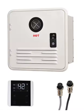

Ahoj, na aliexpresu se objevil nový model průtokového ohřívače pro karavany. Je to kompletní krabice s venkovním nasáváním i komínem. Z vnitřku auta jen připojíte vodu a plyn a vytáhnete si někam ovládací panel s displejem.
Je tochu dražší ale to kompletně integrované řešení které má zvenku karavanu servisní dvířka
