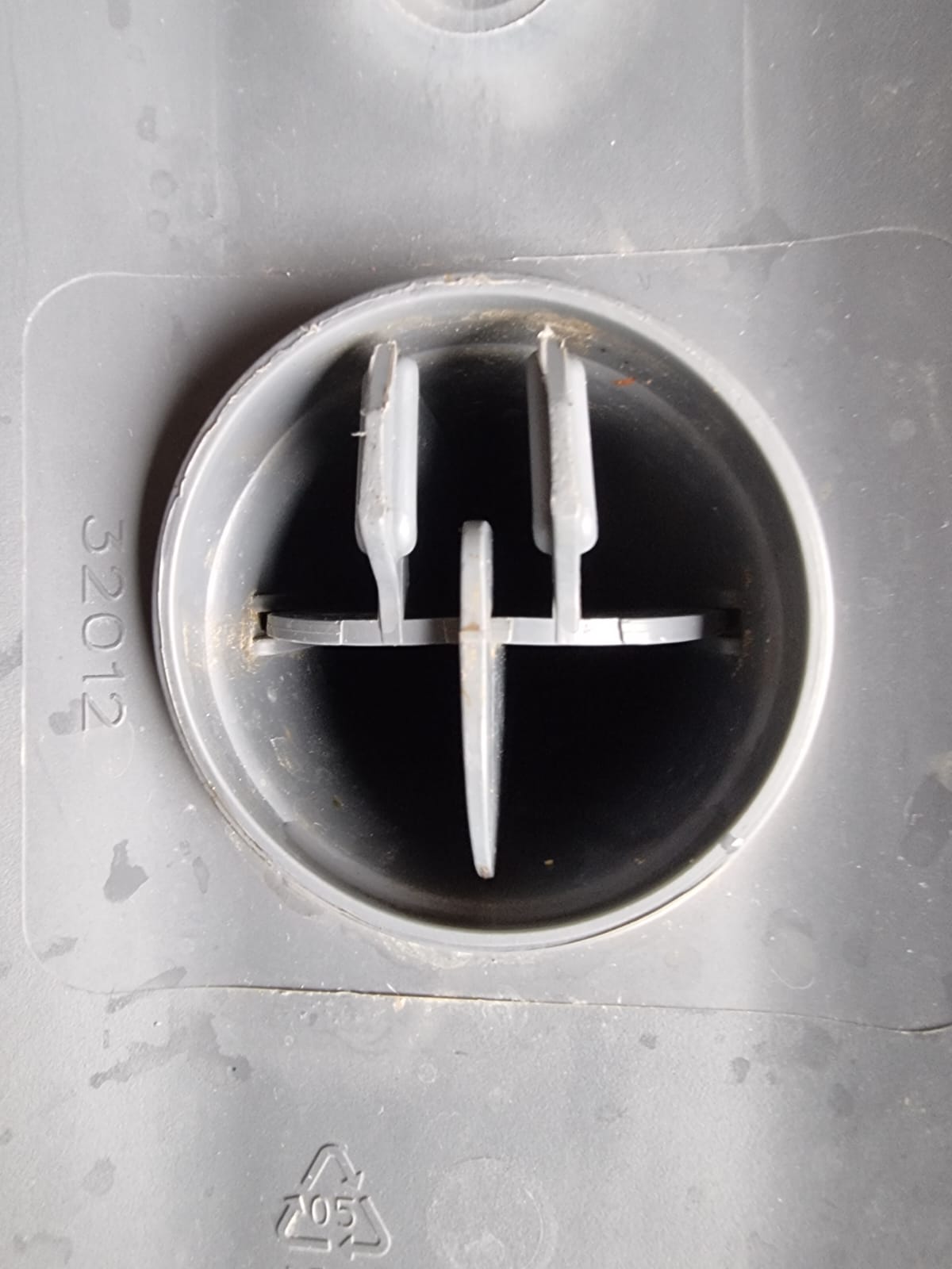

Ahoj, nevím, zda někdo řešil. Začala mi mírně protékat kazeta Thetford 403L R, a to otvorem na dně této kazety (viz foto) při jejím vynášení. Bude tam nějaké těsnění, ale nevím kudy to vyměnit. Díky za tip.

Může to být přeplněnou kazetou. Je nutné ji vynášet ihned jak začne svítit kontrolka.
Zkusil bych ji důkladně vyčistit čističem kazet.

Shora proti tomu vydechu je krytka, vyloupnout šroubováky a pod krytkou vahadlo které otevírá špunt do kazety. Ten má tesneni. Asi napřed namazat a pak až měnit. Musí se asi zevnitř kazety.

Ahoj, děkuji za rady. Pomohlo to vyčištění a namazání těsnění špuntu pod krytkou.
