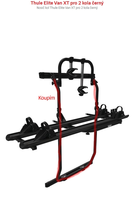

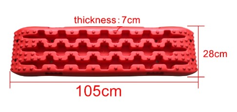

Jak připevnit na zadní dveře Fiat Ducato do vodorovných držáků na kola Thule vyprošťovací desky "vafle" viz. obrázky?
Hledám řešení, jak metr dlouhé vyprošťovací desky připevnit do původních vodorovných držáků, které jsou na dveřích po demontovaném držáku na kola. Napadá prosím někoho něco? Popř. bych koupil od někoho ten rám Thule, co je na obrázku červeně a zkusil bych dát desky nějak na něj.

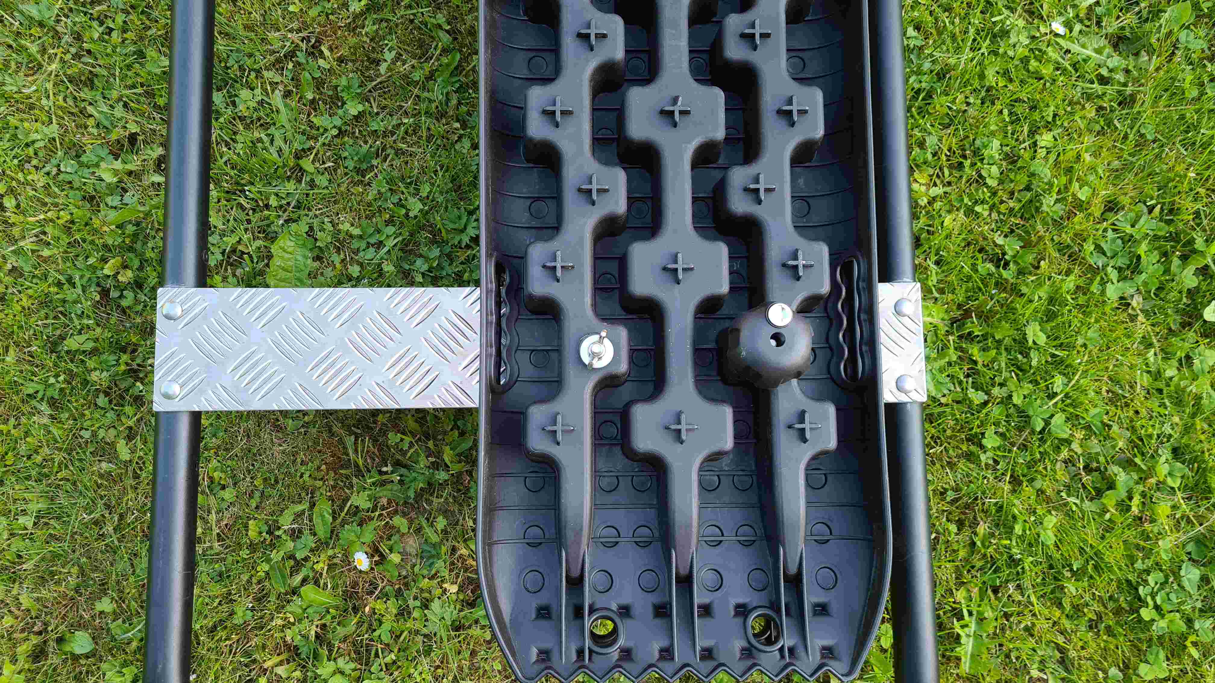

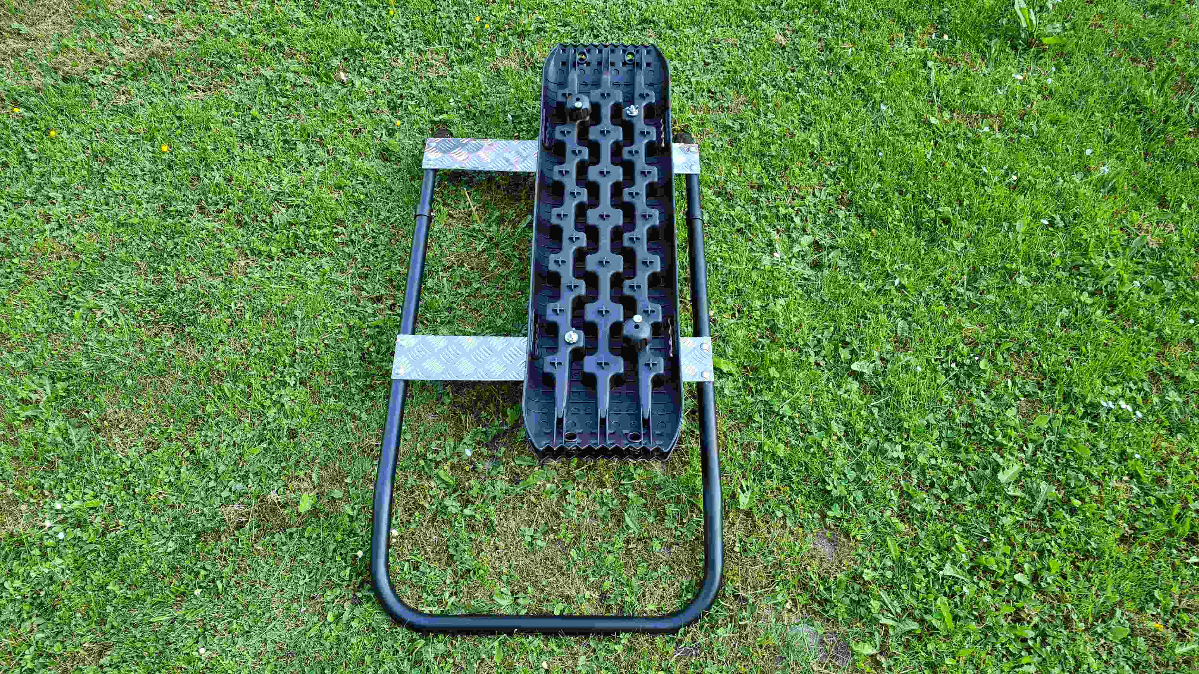

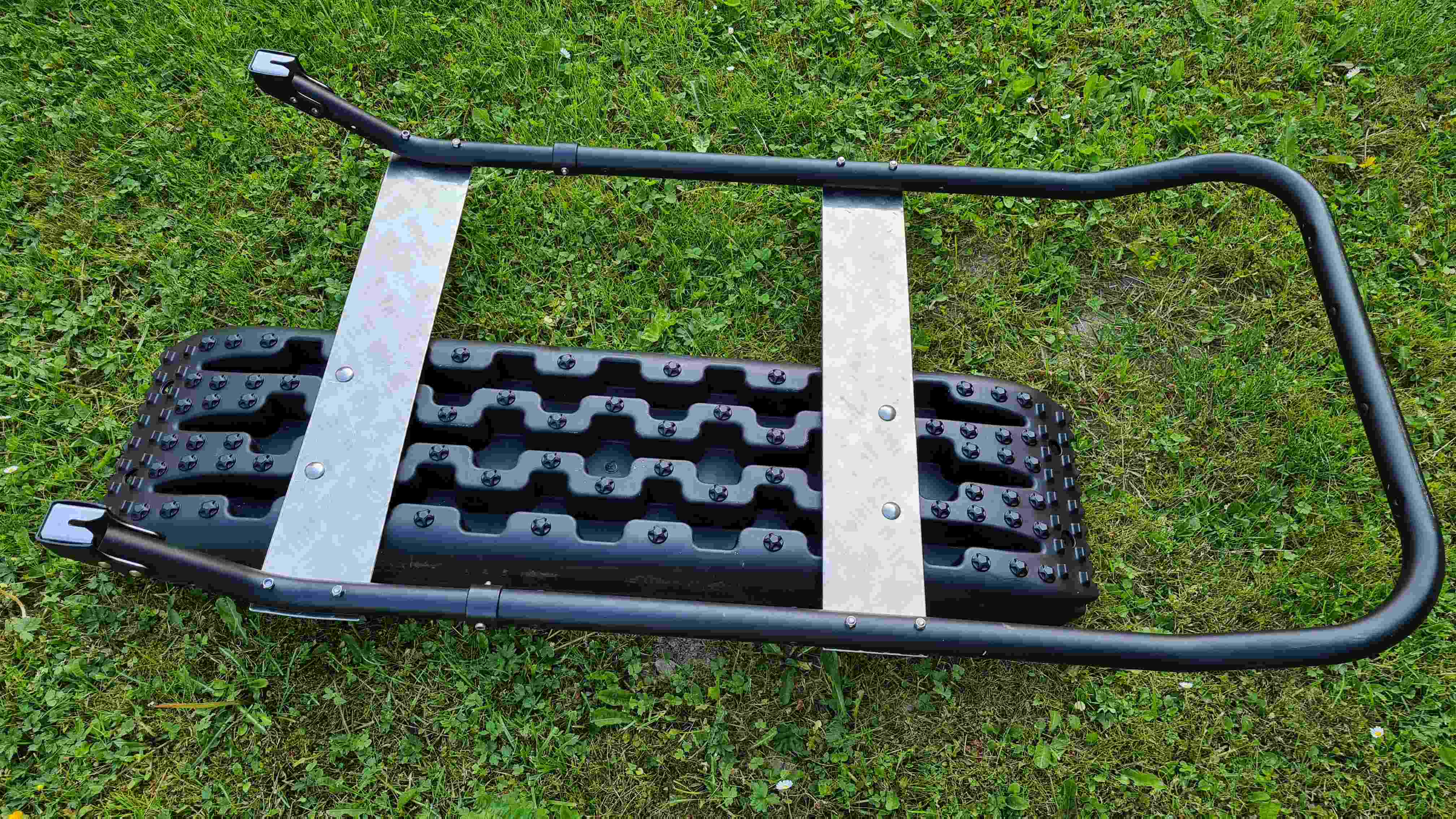

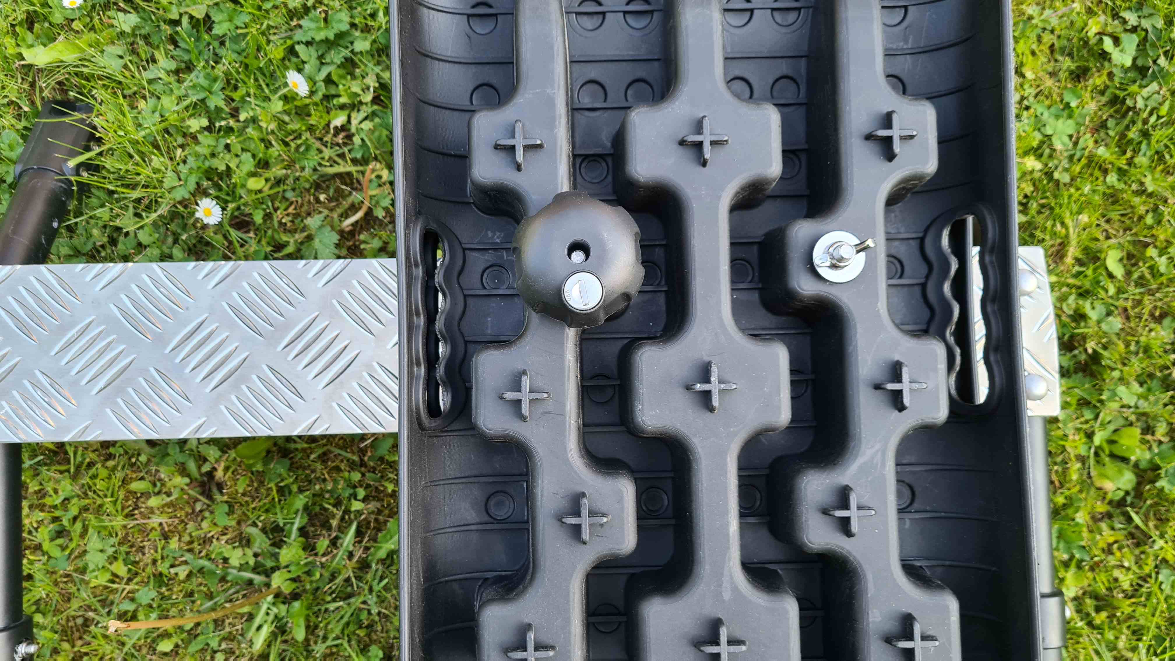

Hotovo, vymyslet to se zdálo být jednoduché, ale pořád něco zavazelo, buď klika zadních dveří, nebo okno.
Montáž provedena na 2ks - 3mm slzičkový hliníkový plech o rozměrech 62,5x10 cm, cena šílená, 600Kč.
Spojovací materiál vše v nerezu, vratové šrouby 8ks M6x45 a 4ks M8 x 135, pojistné matice 8ks M6, 2ks křídlová matice M8, 2ks uzamykatelná matice M8 cyklo HakrBrno. Za spojovací materiál v Nerezu a pojitné matice cca 700Kč.
Všechny vratové šrouby drží ve čtvercovém otvoru. Vyprošťovací pásy sundám velmi jednoduše bez nářadí, odšroubuju dvě křídlové matice a dvě uzamykatelné matice (jako na bicykly) a hotovo Smile
Foto v příloze.
