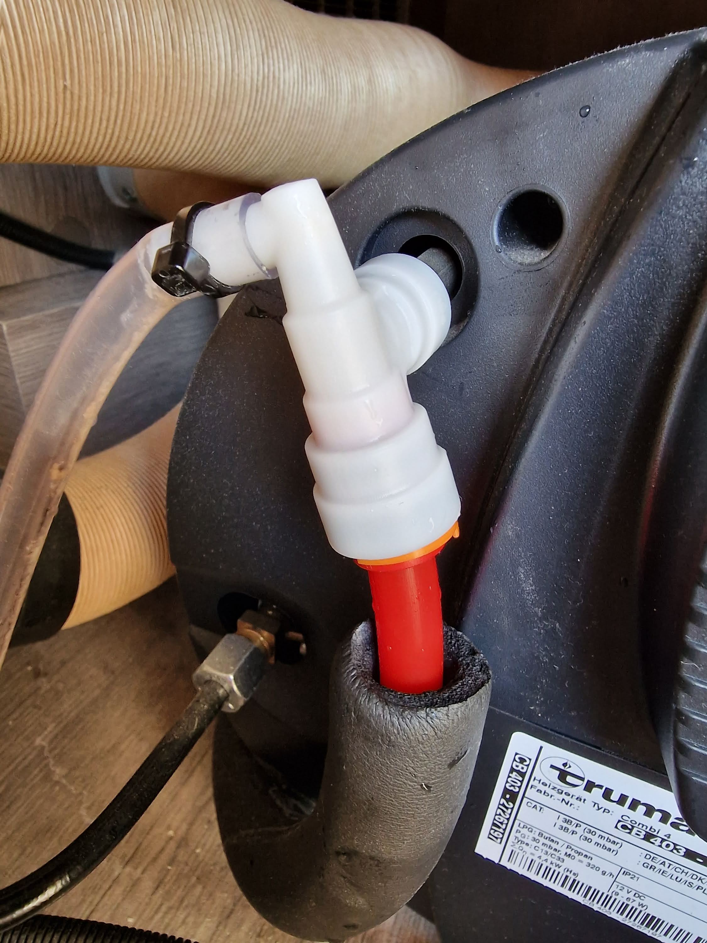

Problém přivzdušňovacího ventilu:
Občas upustí trochu vody, načež s poklesem tlaku sepne čerpadlo na pár vteřin. Možná si myslíte, že je to tak správně, neboť při ohřívání vody dochází ke zvětšení jejího objemu. Čerpadlo by ale nemělo spínat a doplňovat tlak.

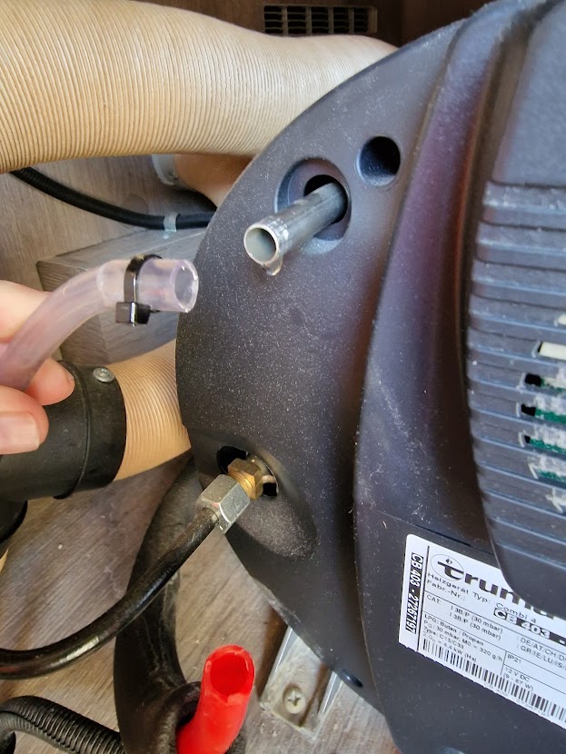

Boiler má vyvedeny dvě hadičky pod karavan. Jedna je vypouštěcí a druhá přivzdušňovací, která má za úkol vpustit do bojleru při vypouštění vzduch. Je velmi důjležitá, bez správné funkce by se bojler zcela nevypustil a v mrazech hrozí poškození boileru.

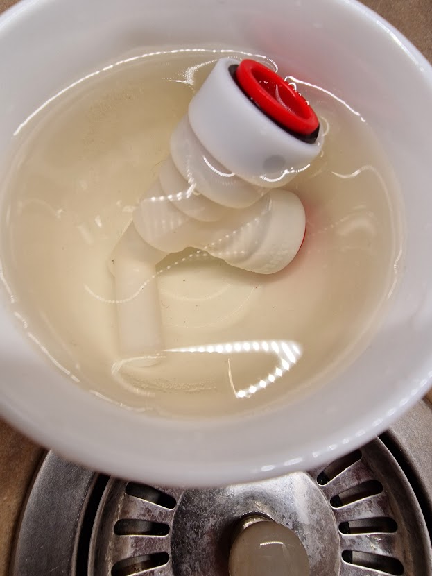

Přivzdušňovací ventil s hadičkou má vpustit do bojleru vzduch při vypouštění vody. Může i upustit vodu při ohřívání, ale nemělo by zapínat čerpadlo. O funkci se stará obyčejná kulička, která při tlaku zapadne do sedla a těsní, v případě podtlaku se uvolní a vpouští vzduch. Příčinou netěsnosti může být nečistota, nejčastěji vodní kámen. Je velmi snadné ventil demontovat a vyprat ho v octové ev. jiné odvápňovací lázni. Poté můžete správnou funkci vyzkoušet pusou. Vzduch může pouze dovnitř, nikoli ven.

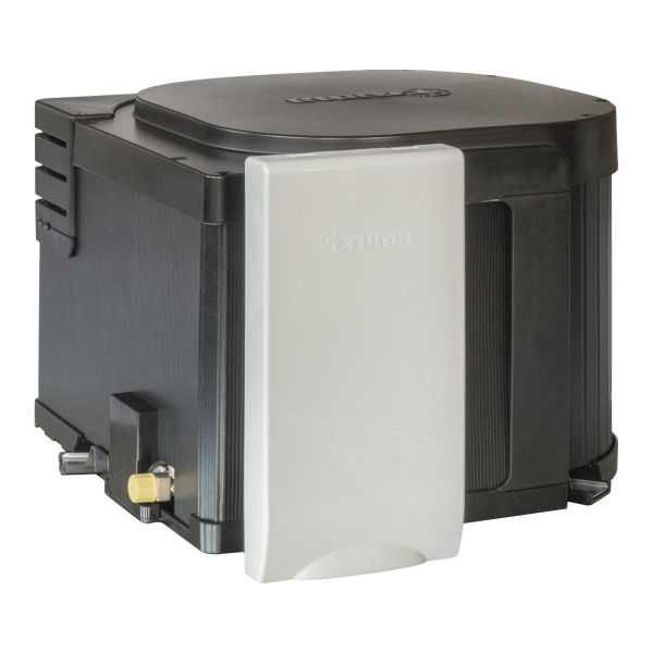

Sarik, aky mas presne bojler?
5L 300W bojler Truma TT2 co som mal v novom karavane tento privzdusnovak tiez nemal, na vypustanie ale boli hned pri nom dva ventily von cez podlahu. Truma BG10 / BGE 10, co je na obrazku od Funa, ale privzdusnovak uz ma. Bez neho by sa voda nevypustila ani vtedy, ak by sa aktivoval Truma Frost Control ventil.
Na uvolnenie prebytocneho tlaku pri ohreve je pri BGE 10 v pripojovacej sade taky zlty bezpecnostny ventil, alebo tuto funkciu robi aj ventl Frost control. Pri nejakom tlaku vodu prepusti, tusim pri 4.5 baru a tym znizi tlak v systeme pri ohreve.

Tak jsem to rozdělal,ponořil na dvě hodiny do octa a už to krásně těsní.Dík za radu.
Super, rád jsem pomohl. Já s tím bojoval dlouho. Odvápnění celého systému nepomáhá dost účinně, protože se ventil z principu nemůže propláchnout odvápňovacím roztokem. Až mě konečně napadlo ho prostě demontovat. Naštěstí tímto jednoduchým způsobem ho lze výborně vyčistit.
Pro šetrné odvápnění doporučuji použít ocet naředěný cca 1:3. Stačí půl hodiny propláchovat. Pro zvýšení účinnosti ohřát.
