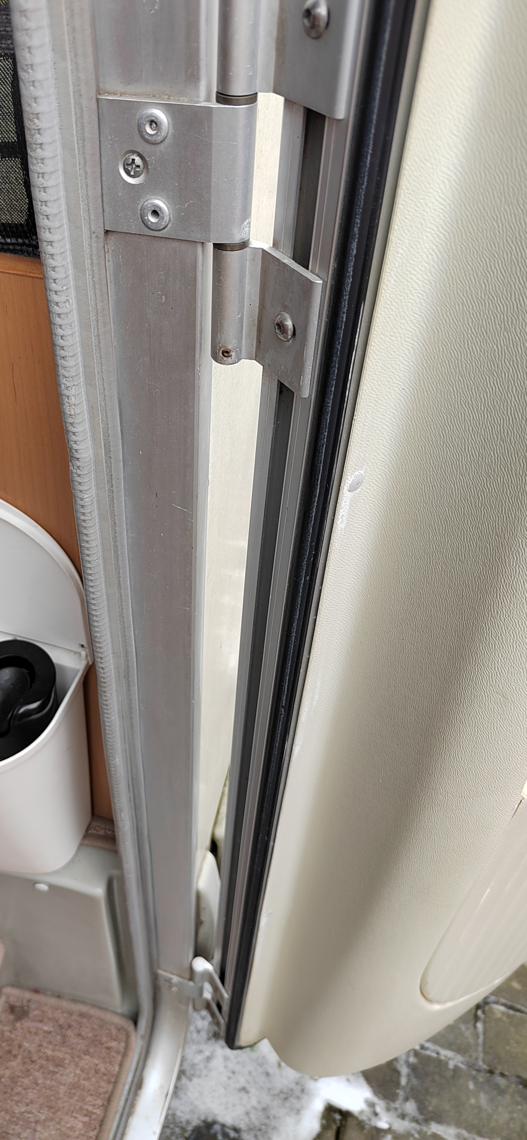

Dobrý den, prosím o radu jak seštelovat dveře u nástavby, dole nedoléhají??

Povolis imbusy na pantu dveří a posunes je v drážce tak, aby lépe doléhaly.... Zkus napřed povolit spodní pant, případně i střední a seřídit... Kdyby drážka nestačila, tak se dá propilovat vhodným pilníkem. Můžeš ještě přiložit nějaké pravítko nebo něco dlouhého, rovného, ke dveřím a zjistit, jestli nejsou prohnuté, ale s tím toho moc nenaděláš...

Děkuji za odpověď, pokoušel jsem se povolit a šroub je zřejmě hliníkový a imbus prokluzuje Shock
hlinikový šroub jsem ještě neviděl, a nemáš tam ne imbus ale hvězdicovou hlavu?

Zkus naklepat šroub, když to nepomůže, tak odvrtat.

Ještě před násilným odstraněním sroubu zkus strikout třeba WD sprej nebo nějaký uvolňovač zezadu na závit a čtvercovou matici...počkej do druhého dne a zkus to jak psali poklepat (i při povolování) a správným typem nástavce vyšroubovat.. když to ani tak nepůjde, tak pak odvrat nebo odbrousit hlavu sroubu....
Kvalitní imbus nebo torx je docela zásadní, aby se to nežvýklo....

Ještě dodatek, abys měl i zavitniky, ocelový šroub přetažený v duralu, či hliniku se pěkně zakousne, při povolení se většinou zavit vytrhne, dost často se používá proti samovolnému povolování šroubů tmel proto to nejde povolit, stačí opatrně nahřat.
