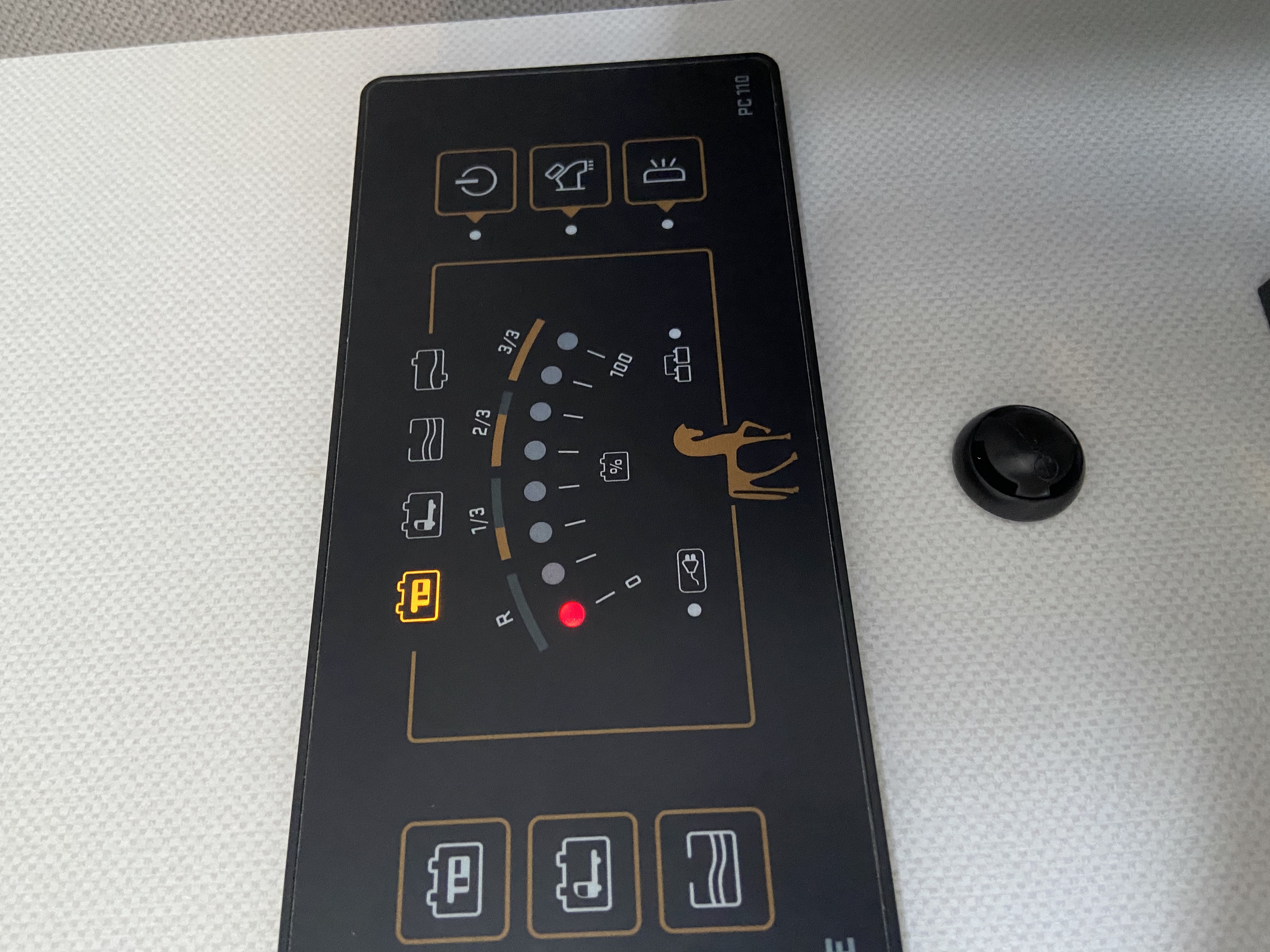

Po cca 14 dnech jsem přišel k autu a překvapilo mě, že se tváří jako vybité. Solární panely byly dlouhodobě pod sněhem, tak jsem si říkal, že asi nějaký spotřebič zůstal zapnutý a vybil baterii. Auto jsem zapojil na síť 230V a říkal si, že se baterie dobije. Dnes jsem přišel k autu, a to se pořád tváří na ovládacím panelu jako vybité. Nefunguje osvětlení interiéru, venkovní světlo, vodní čerpadlo… Plynové topení s ventilátorem funguje, lednice také. Když se připojím k baterii prostřednictvím BT, je nabitá. Solární panely taktéž funguji. Prošel jsem pojistky, kabeláž, všechno OK.
Na ovládacím panelu se nezobrazí ani připojení k el. síti, ani propojení s motorovou baterií. Ukazatel nabití motorové baterie ukazuje vybití-1 dílek, stejně tak jako u nástavbové baterky.

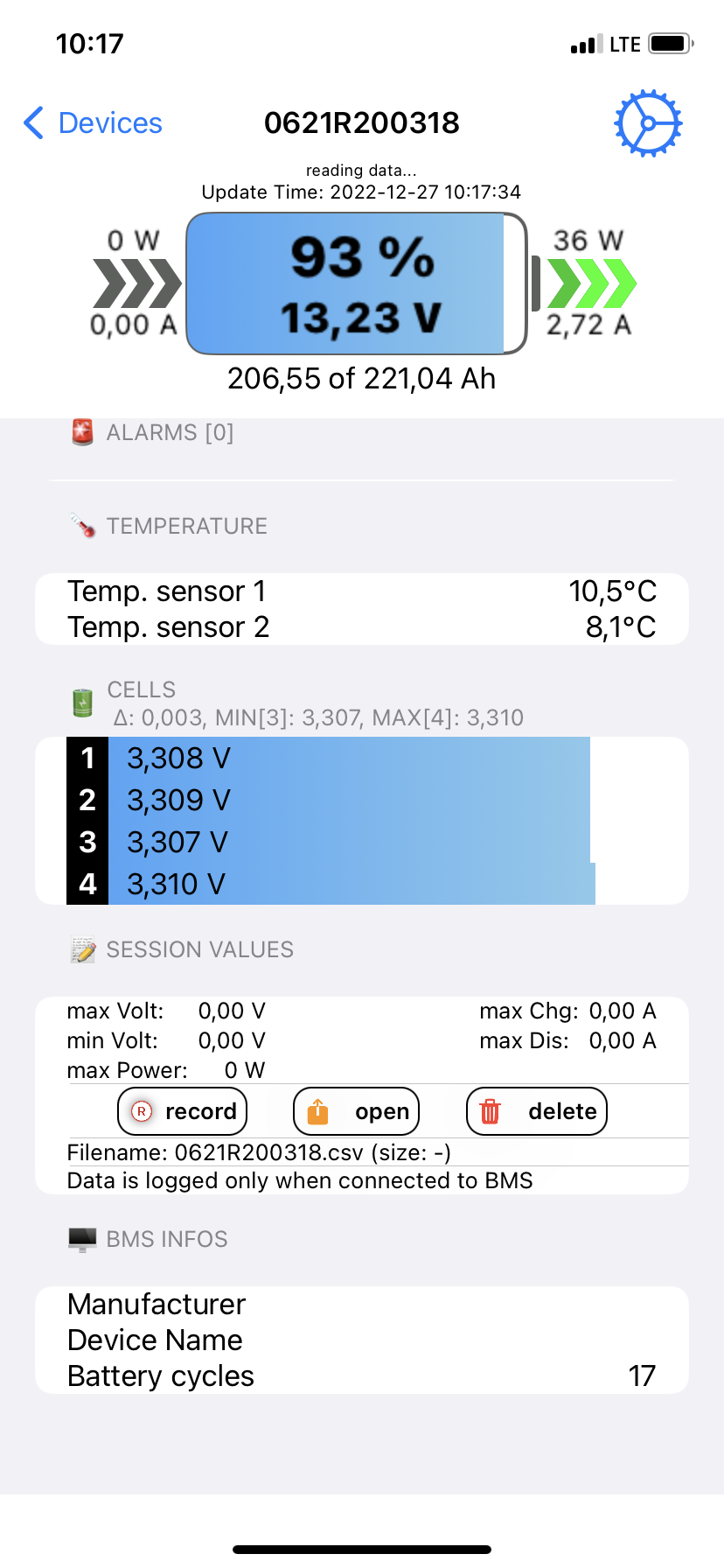

Zdravím Vás, díky za reakce. Stáhnul jsem si aplikaci a udělal printscreen

Bohužel ani po připojení na síť 230V nesignalizuje ovládací panel napájení, nástavbová i motorová baterie se zobrazuje jako nenabitá.

Toto BMS neznám. Dostaneš se do menu nastavení toho BMS, aby si zkontroloval, jakou máš nastavenou minimální teplotu pro provoz? Články mají teď dle foto 9°C a pokud by bylo v BMS nastaveno, že se má pod 10°C vypnout, tak by to bylo přesně ono. Na druhou stranu teplota 10°C by byla velmi nestandardní, většinou se dává -10°C.

Teď už mám teplotu nad 11st. A pořad nic… Stáhnul jsem si aplikaci XiaoXiang BMS, ale ani po zaplacení apky se nejde dostat do config…

mstrČlen
A neni ten elektroblok nahodou vypnuty? Podle obrazku mne prijde, ze je, takze tim vpravo nahore zapnout.

Cokoliv se snažím v apce změnit píše: port change failed

Z baterie evidentne proud jde, to nebude primarni problem. Mate zapnuty ten elektroblok?
Aplikace pro BMS placena nebyva, doporucuji si vyhledat aplikaci urcenou pro pouzitou BMS.Psal jste, ze LFP mate Victron, ale ta aplikace tomu neodpovida. Je to nove vozidlo, takze aplikaci vam snad poskytli pri koupi.

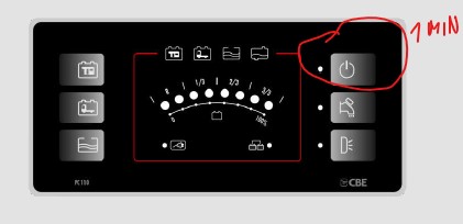

Zkus 1 minutu držet stisknuté tlačítko zapnutí na panelu viz obrázek.
Buď to naskočí nebo jsem špatně pochopil funkci znovunahození po sníženém napětí.

Díky moc za radu, po posledně jmenovaném úkonu elektřina naskocila.
Ještě jednou díky-prolezl jsem všechno a v manuálu se o tom nic nepíše.
