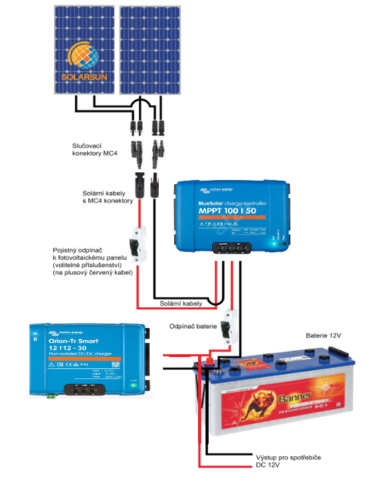

chtěl bych nabíjet nástavbovou baterii zároveň s MPPT a DC - DC(při jízdě).
Komponenty:
Victron MPPT 100/50
Victron Orion Tr Smart 12/12 - 30 ´(mám auto s "chytrým alternátorem"Sad )
2x panel Victron Energy 175Wp/12V poly
Baterie gelová 12V 100 Ah
Vím, že regulátor je předimenzovaný, stačil by 30A. Ale chci si nechat rezervu, kdybych v budoucnu připojoval ještě jeden panel.
Chtěl bych se zeptat, zdali zapojení dle schématu OK a bude to fungovat.
Děkuji za věcné postřehy
Schéma zapojení v dalším příspěvku
janstrNováček
schéma:
janstr Připojili následující obrazek:
