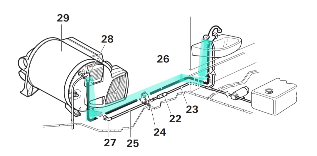

Ahoj, prohodil jsem obytné auto a u tohoto (Italské) koukám jak puk - nejde vypustit okruh teplé vody !!
Po otevření ventilu u Trumy vyteče voda z ní a voda výše nad horním vývodem ohřáté vody z Trumy (otevřením baterii) ale zbylých 25 cm je nevypustitelných - tudíž tam stále zůstává voda, zmrzne (na to jsou asi trubky a fitingy stavěné, ale veškerá hygiena v čudu. U Burstnera mi to šlo vypustit.
Zkuste kouknout na své rozvody teplé vody a když tak mne opravit.

Kluci, rozepsali jste se zda vyfukovat či nikoli, ale já se ptal na něco jiného - aby jste se zamysleli nad svým rozvodem teplé vody ve svém autě - (viz můj první dotaz) neb pokud není ještě vypoušťák za Trumou, vychází mi z toho, že ten rozzvod je po vypuštění stále pod vodním sloupcem asi 20 cm vysokým. Zkoukněte to u svého auta a napište.

Těmi 25 cm je myšleno to, že kotle Truma mají vývod teplé vody v horní části ohřívací nádoby a odtud je teplá voda vedena po podlaze vozidla o asi 25 cm níže - tudíž (pakliže nemá rozvod teplé vody vypoušťák ještě jeden dole za kotlem, teplá voda se vypustí jen přes kotel do výšky oněch 25 cm a co je níže tak tam celou zimu zůstává a zamrzá. U Burstnera se tento teplovodní okruh dal vypustit, ale u současného vozidla mi to tam chybí a tudíž nemám stále jasno, zda současné potrubí a fitinky jsou na zamrznutí stavěny.
Já mám tedy před kotlem standardní protizámrazový vypouštěcí ventil Truma FrostControl

Jestli Dziziho dobře chápu, tak mu nejde o vypuštění Trumy FrostControlem. Ten tam i určitě má. Ale jde mu o vypuštění teplé vody z rozvodu teplé vody od Trumy. Voda mu zůstává v "účku" tvořeném trubkou rozvodu mezi Trumou a bateriemi u umyvadel.
Upravil Vlasta1 dne 03.11.2022 19:31, před 4 roky
DZIZIČlen
Jo, jo Vlasta1 to popsal asi jednodušeji než já - ano o tuto vodu za Trumou mi jde - zda máte ve svém autě vypouštěcí ventil na tuto vodu, nebo jestli vám tam nastálo zůstává a tím pádem v létě (při delších odstávkách) s vnitřním šlemem zahnívá a v zimě zmrzne.
Jo už chápu, jde o vodu v trubce zvýrazněné v obrázku. Tak to tak má asi většina, kdo má Trumu, když to tak má v montážním návodu Truma. Já to tedy neřeším a chci věřit, že to mají ověřené, že trubka ledem nepraskne.
Myslím si že vytváření šlemu zahnívání a zamrzání vody ve vedení je bohužel normální. Bylo by zajímavé vzít průhlednou hadičku napustit vodou a napodobit ohyby vedení vody. Vyfouknout vzduchem a podívat se jestli se potom stejně nesteče do nejnižšího místa voda. Co mně trápilo u tlakového rozvodu vody bylo čerpadlo s tlakovým spinačem ,to když zamrzne a něco praskne bude to balík. Tak jsem vždy odšrouboval přívody a zapnul na chvilku vodu aby se vyprázdnilo. Velkou ,, výhodou ,, u nových aut je použití neprůhledných hadiček k vedení vody neb co oči nevidí to je netrápí. Já po koupi druhého přívěsu všechny origo průhledné hadice vyměnil. První problém je že v Habako kde jsem je kupoval neměli žádné s certifikátem na pitnou vodu. Dnes jsou v hadicích opět usazeniny a šlem možná ne tak černé. Vodu vypouštíme před odjezdem z kempu aby se vyhrkala cestou a pokaždé dávám novou. Uvažuji o výměně hadic nebo když jsem to viděl tak si už vodou z kohoutku nevyplachujem ani zuby.

Není nic složitého vsadit vypouštěcí ventil ... třeba tento https://www.karavan.cz/vypousteci-a-o...h-uniquick
DZIZIČlen
Přesně tak, kupuji vypoušťák (našel jsem šikovnej za 14 Éček) a vsazuji do okruhu, jen mi to opravdu hlava nebrala, že z výroby tam nechávaj programově 25 cm nevypustitelné teplé vody, zbytek vyspáduji a budu mít o trochu lepší pocit, že jsem pro hygenu trubek udělal co šlo.
