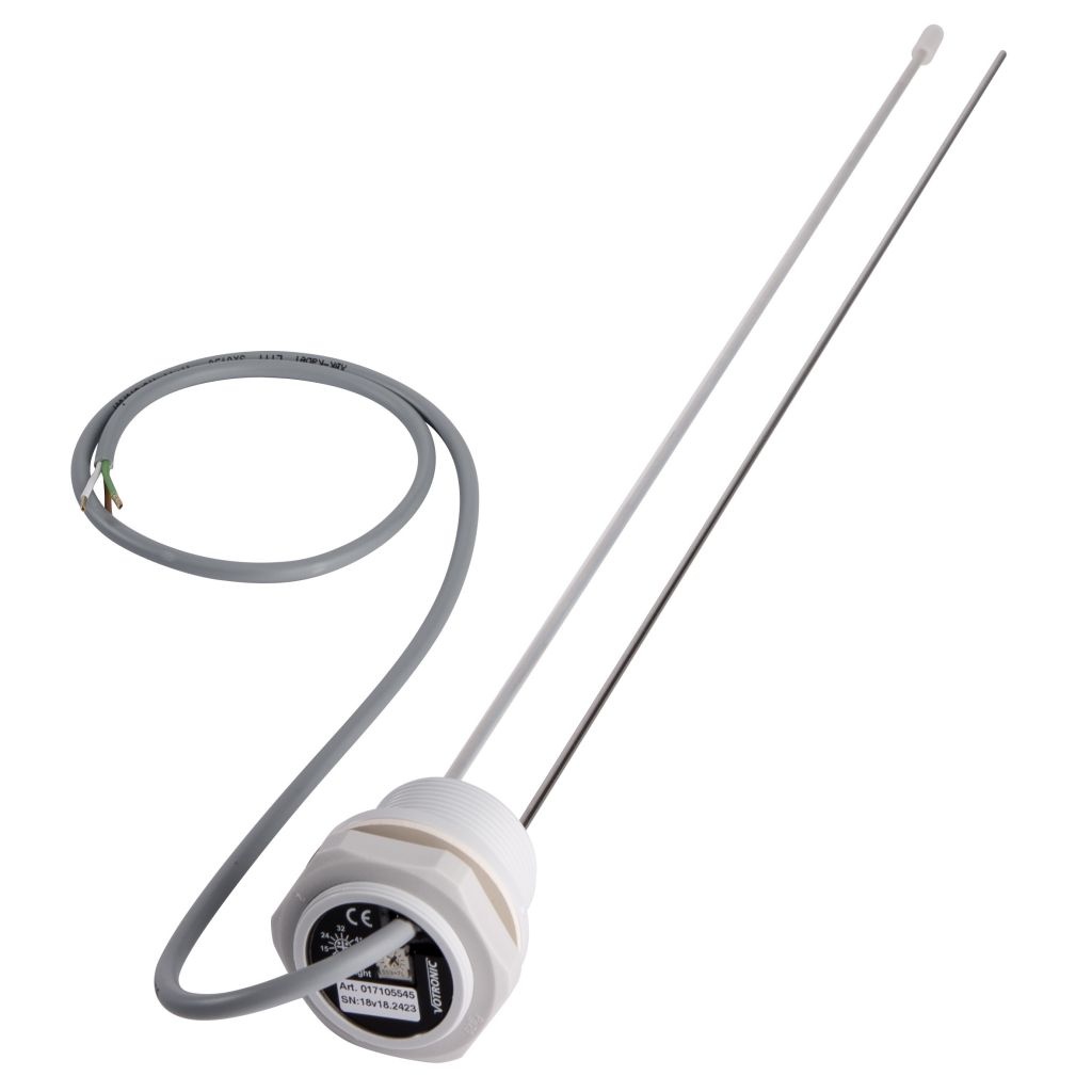

Dobrý den přátelé,mám takovou prosbu , potřeboval bych poradit se zapojením ukazatele stavu vodni nadrze mtiq.Pracuje na 12 V , mám karavan knaus (2001),v kuchyňské skříňce jsou dvě krabice, v jedné je 220V ve druhé jsem našel 12V ,tam jsem připojil měření. Bohužel nefunguje,po aktivaci pouze dvě poslední diody slabě žhnou ale když připojím karavan k autu vše funguje jak má , prostě jen po připojení k síti nefunguje.A teď babo raď, nebo snad Karel?

Ahoj, musíš být konkrétnější. Jestli je v nádrži plovák nebol jenom drátěné kontakty, jaký typ signalizace používá, jakou řídící jednotku (pokud nějakou) tam máš.
Nejlépe i nějaké fotky.

Omlouvám se za opožďenou reakci ale dříve to nešlo.Jedná se o originální měření od MT. https://www.svetk...MTiQ_l.jpg + originální dvoudrátová sonda https://www.svetk...rode_l.jpg

Ak pises ze pri pripojeni na 230V to svieti slabo a pri pripojeni cez auto na 12V dobre, skus v oboch pripadoch premerat napatie v tej 12V krabici do ktorej si to pripajal a napis ake su hodnoty. Ostatne spotrebice idu v oboch pripadoch rovnako, nesvieti aj nejake 12V svetlo slabsie?

Vše ostatní funguje správně, ale čirou náhodou jsem zapl čerpadlo na vodu a zároveň zapl měření a ejhle ono to funguje, pokud čerpadlo vypnu opět měření nejde. Jako by trafo potřebovalo větší odběr aby seplo ,ale multimetr 12 V naměří i pokud nic neběží tak nevim. Musim pátrat dál.

Podle mě to máš zapojený na spínanejch 12 z auta nebo na spínanejch od vodovodních baterií a při sepnutí čerpadla se to tam bude přes něco vracet. Zkusil bych to proměřit a připojit to jinam.

Tak jsem to dnes zkoušel jinde a je to stále stejné,funguje pouze při zapnutém čerpadle nebo po připojení k autu.Pokud připojim na to samé misto žárovku (5W ), svítí , pokud připojim měření na externí trafo funguje jak má .Pomalu mi dochází fantasie.
