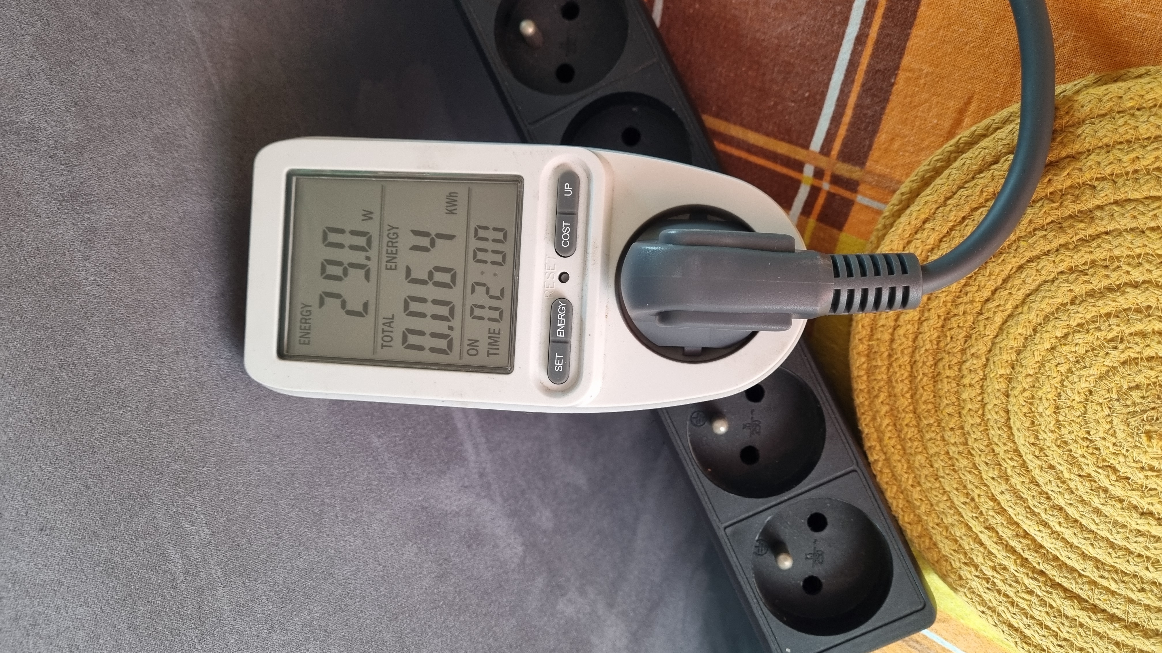

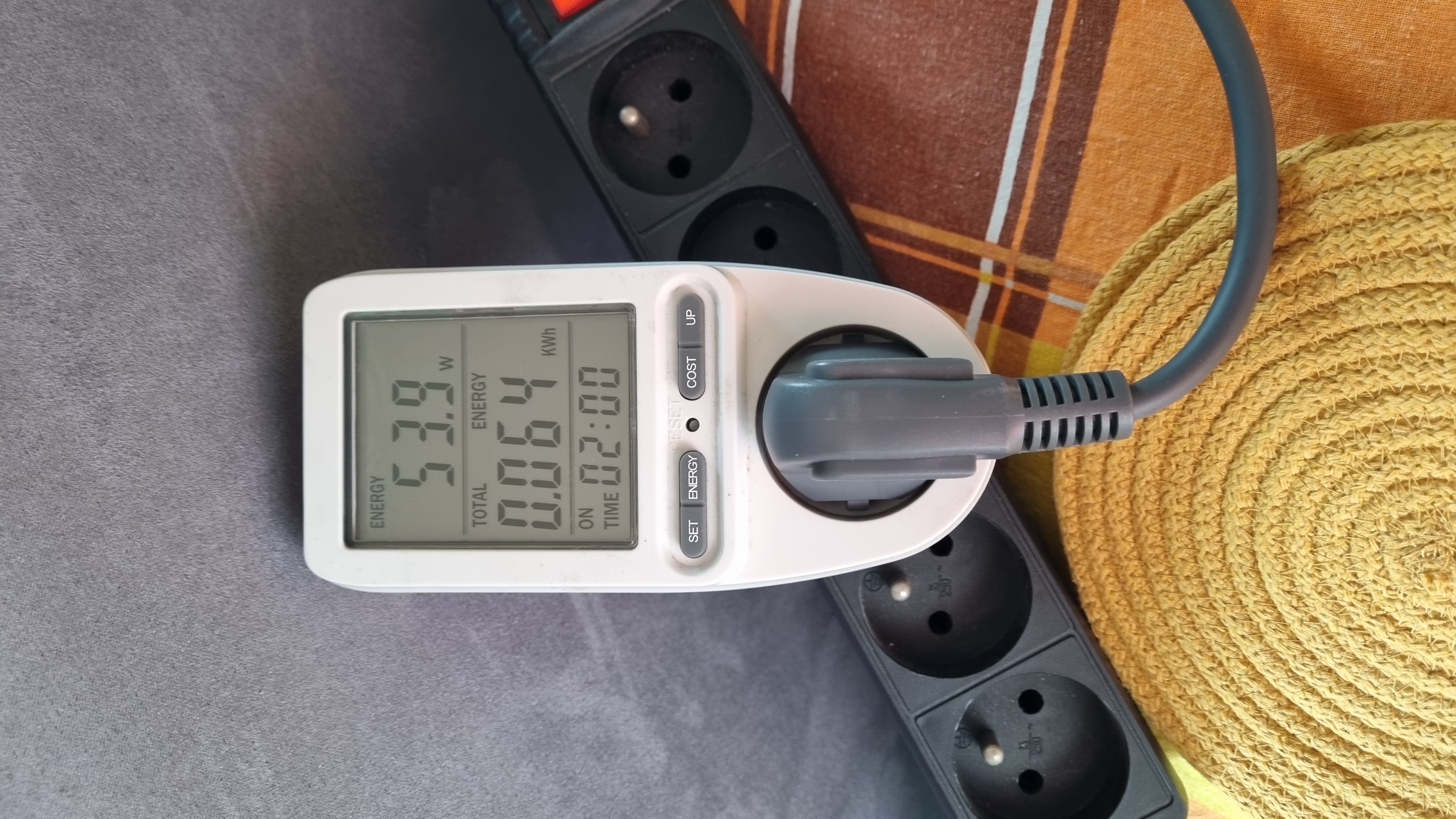

Nechal jsem běžet 2 hodiny, spotřeba se měnila od 29 do 50 W při běžné práci, surfování po internetu, písničky z youtube, vzdálené připojení Teamviever, aktualizace map z Mapy.cz. Měl jsem připojený notebook, tablet a telefon. Celková spotřeba za 2 hodiny byla 64 W.
HonzaL Připojili následující obrazek:
