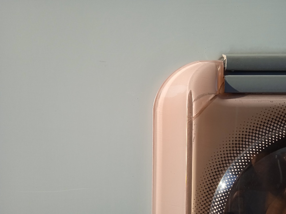

Dobrý den, objevil jsem prasklinu v rohu bočního výklopného okna. Dá se s tím něco dělat, aby se prasklina dál nešířila? Nebo jak to řešit?

Na konci praskliny vyvrtat malou dírku, aby se nemohla dál šířit. Potom opatrně lehce vybrousit v prasklině prohlubeň a tu zalít buď lepidlem na plexi Acrifix https://www.zbozi...ifix%20192 , nebo já jsem použil lepidlo na tvrdé plasty UHU Hart Kunststoff, který plast tzv. "svaří". S tím to také drží, ale není to esteticky hezké, protože lepený spoj je viditelný. Možná by to šlo vybrousit a vyleštit, ale to jsem si vzhledem ke stáří okna netroufl riskovat.

Při vrtání mi to prasklo ještě víc. tak jsem na koncích prasklin udělal dirky rozpáleným špendlíkem. Pak postutupoval jako kolega už nevím jakým lepidlem jsem drážku vyplnil, ale prasklinana se nerozšiřovala a nezatékolo tam.

... při vrtání lehce navrtnout a potom na levý chod. Aby se vrták nezakousl a neudělal větší škodu. Než užitek.
