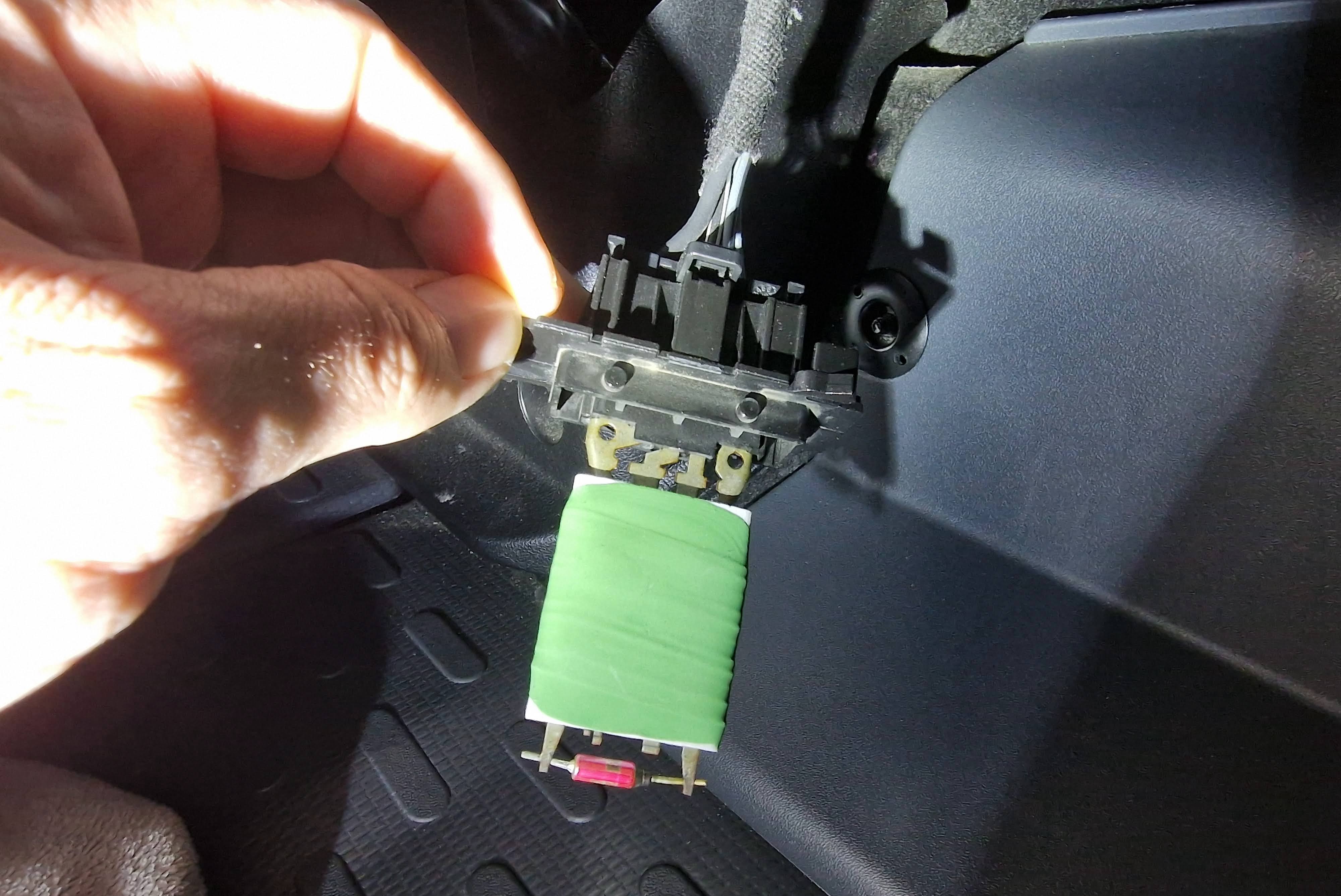

Jo, tak ten poslední odkza jsem potřeboval číst předevčírem Frown. Objednal jsem rovnou 2 rezistory, když se to dle diskuzí tak často rozbíjí, abych měl jeden do rezervy na cesty. Dneska dorazily, tak to jdu rozebrat, kupodivu vlemi snadné, jen vytáhnu konektor, cvičně zapojím nový rezistor a ... nic, pořád jen na 4. stupeň. Tak kouknu blíž do konektoru a je tam očouzený kovový kontakt, trochu jsem ho očistil a potom také přimáčknul kleštěmi, aby líp sevřel jazýček v rezistoru. A vida, funguje to. Takže rezistor nebyl rozbitý.

Tak jsem na rady Hrocha odpor vyndal. Vypadá jako nový, nechtělo se mi věřit, že je spálený. To stejné konektory. Čisté, žádné očouzené, nic takového. Už jsem se začínal přiklánět k teorii, že mi nějaký kabel překousla kuna. Kápnul jsem na konektory WD40 zkusil a nic. Po obědě k tomu přijdu a pro jistotu zkusím ještě jednou a funguje.Like
Tak mě to zlobil cca 2 roky, vždy stačilo sáhnout pod přihrádku a "správně" narovnat kontakty. Letos jsem objednal jak odpor, tak i konektor, který jsem napajel místo původního. Kabely byly silné zoxidovane, konektor nataveny. Důrazne doporučuji nepodceňujte to a buď si to opravte nebo nechte opravit. Nyní jsem rád, že to nevyhorelo. Předtím mi nešel 4 stupeň, to jsem zase měnil ten kruhový ovladač. Spíše mě zarazilo, jak hodně to bylo zoxidovane a natavene. Když jsem kontroloval ostatní konektory, tak byli ok. A to auto stojí buď v hale nebo pod přístřeškem, krom výjezdu.
