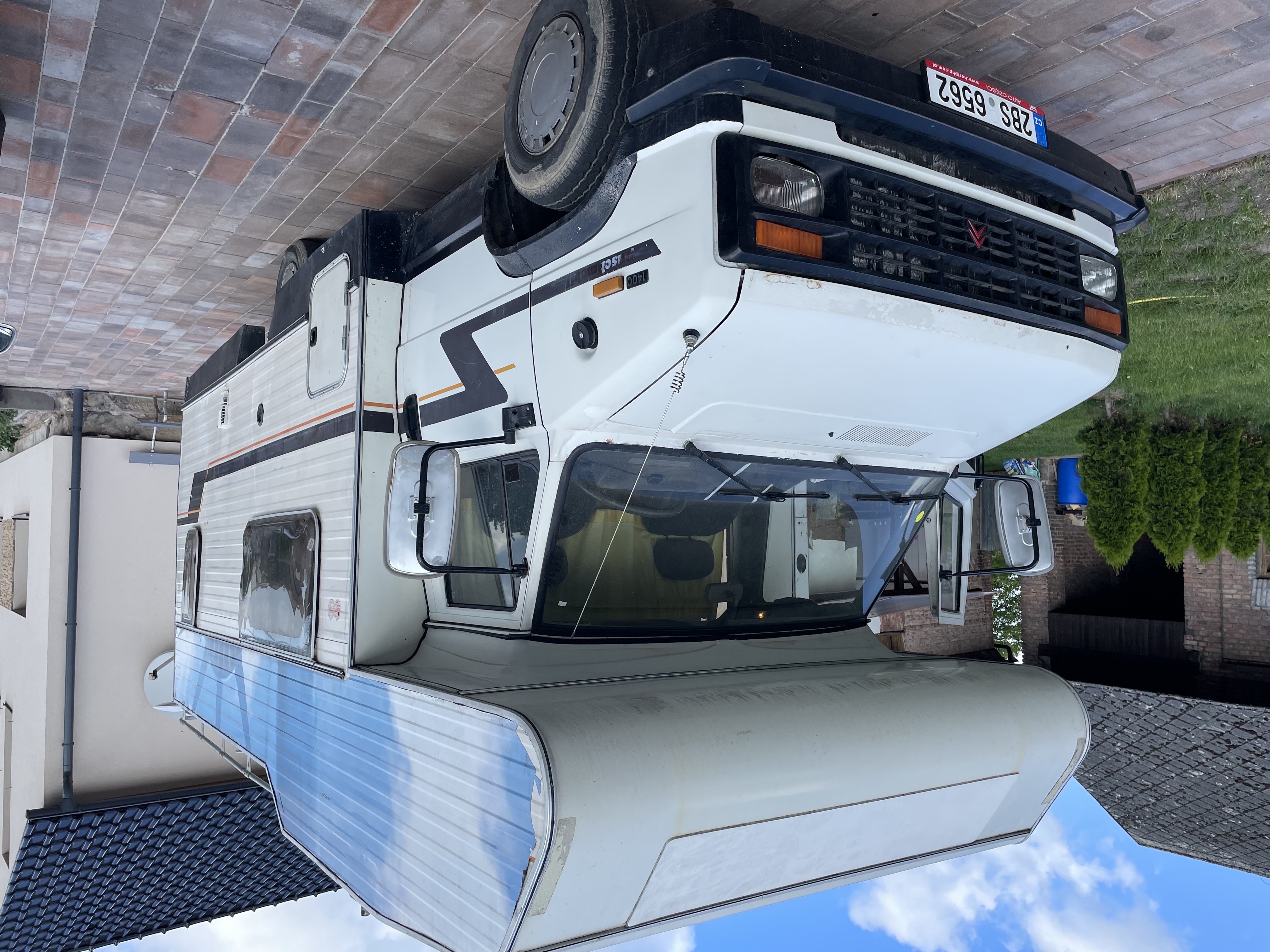

Norbert Připojili následující obrazek:
Napřed zjisti jestli je to to co jsi hledal. Za rok budeš chytřejší a ochotný si koupit třeba něco novějšího s motorem 2.8 který je nesmrtelný.
N
NorbertNováček
To je asi taky pravda dneska jsem dal repasovat střiky jsem zvedavy jestli to pojede těch aspoň 100km to bych byl moc rad minule hulil a jel max 80km
