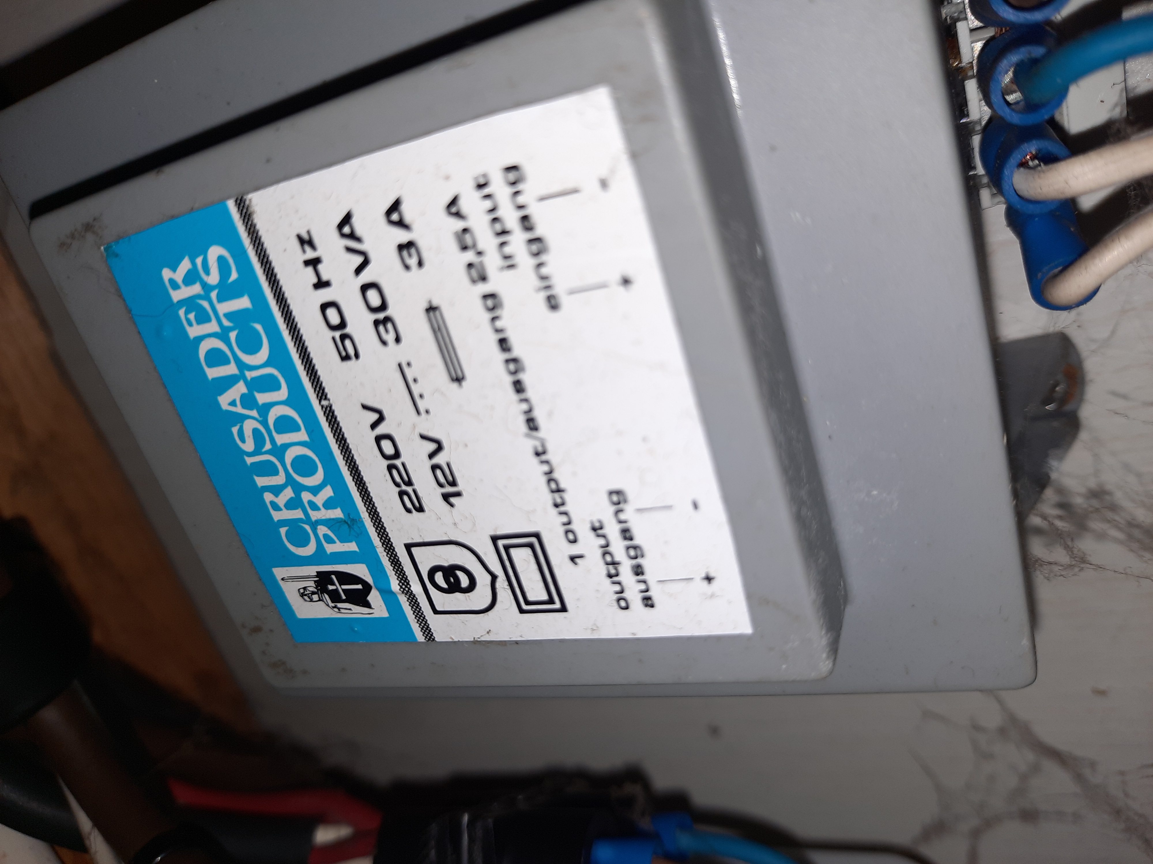

Je toto zmíněné trafo?

při zapojení na 230V ti ty světla svítí ??
Mysak230eMysak230eČlen
Vypadá to, že ano. Ještě by někde měla měla být ovládací elektronika, která to sama přepne síť/auto.
Takhle by tam šla jednoduše vřadit vhodná baterie s vhodným dobíjením a přepínáním.
Myšák
To trafo má svorky vstup - výstup tedy na ten vstup kam jde patrně 12V po připojení k autu by mělo být možné připojit baterku, ale muselo by se to proměřit a ještě zajistit nabíjení baterie něčím jiným než je tohle trafo.

Tu na polskom fore diskutuju o rovnakom transformatore, je tam popis ako funguje:
https://forum.kar...cz-na-12v/
Preklad sa da cez google translate:
https://forum-kar...r_pto=wapp
Na trafe to mas oznacene - input(eingang) je vstup, na ktory idu kable z auta. Ak mas na aute 13 pin zasuvku a zapojene kontakty 9/11, tak sem je z auta privedeny vstup a malo by ti po pripojeni k autu aj bez 230V svietit.
Output(ausgang) je vystup z trafa, na to su napojene uz karavanove 12V spotrebice.
Trafo ma v sebe zjavne zabudovane prednostne rele - ak je dostupnych 230V, prepne sa rele a vystup 12V bude napajany priamo z trafa, 12V vstup zostane odpojeny. Ak nie je 230V dostupnych, rele sa prepne na ten vstup z auta, teda prepoji 12V vstup a 12V vystup.
Ak nepotrebujes aj napajanie z auta, tak najjednoduchsie je odpojit ten 12V vstup, poriadne povodne kable zaizolovat a namiesto toho sem pripojit kablami + a - z baterky. Dostatocne hrube a na plus kabel daj urcite aj poistku, co najblizsie k baterke.
Najlepsie mas podla mna to zabudovat napevno a k baterke mozes tiez napevno pripevnit nabijacku, vyhodu budes mat ze ked pripojis karavan na 230V tak sa zacne hned baterka nabijat a potom prepne na udrziavacie nabijanie. Takto to ma vyhodu aj ked budes v kempe kde mas 230V, casto ked na jeden istic v kempe mas napojenych viacero ludi a pozapinaju naraz napr. varne dosky, istic vypadne, ale tebe sa to prepne na nabitu baterku a aspon svietis dalej.

Tak úplně nejjednodušší, když změříš, že na těch levejch svorkách je 12v. Pokud ano, tak když je odpojíš a připojíš na ně baterku, tak by mělo vše svítit. Pak bych si koupil přepínač, kterej bude přepínat dva kontakty I-O-II, ten bych si umístil někam, kde se mi to bude líbit a dopojil bych trafo, baterku a rozvod ke světlům.
Myšák
A ty dva pravý kontakty by měl vstup právě z baterky auta. Napájení 220 by mělo to trafo mít z vrchu. Takže by ta Baterka šla zapojit rovnou do těch dvou pravejch a hotovo. Ale chce si vzít multimetr a změřit to.
Myšák
Mysak230e: akurat som sa chcel pytat preco odpajat trafo a nevyuzit to prednostne rele v nom ako som pisal, ale vidim ze uz si to napisal tiez.
Este ale jedna rada na zaver - ked budes hladat kam tu baterku dat, tak urcite nie do predneho kastlika ku PB flasiam. V priestore s PB flasmi nesmie nic take byt, co by mohlo iskrit.
