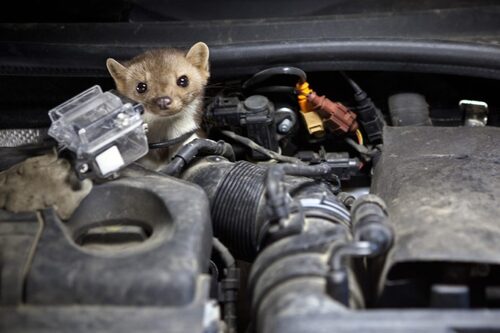

Ahoj, jak řešíte boj proti kunám?
Mám auto ve stodole (u země samá díra) a letos na podzim mi ty mrchy zrušili hezký čtyřdenní víkend. Nouzový režim motoru - prokousnutá hadice u turba, stálo to 3 týdny v servisu než se k tomu dostali a 4000Kč. Naštěstí to odnesla jen ta hadice od turba.
Dával jsem do motorového prostoru tablety do záchodu. Smrad kolem celého auta jak blázen, v motorovém prostoru nedýchatelno a stejně to nepomohlo. Ty mrchy snad mají na nosech kolíčky na prádlo.
Jak to řešíte vy?
