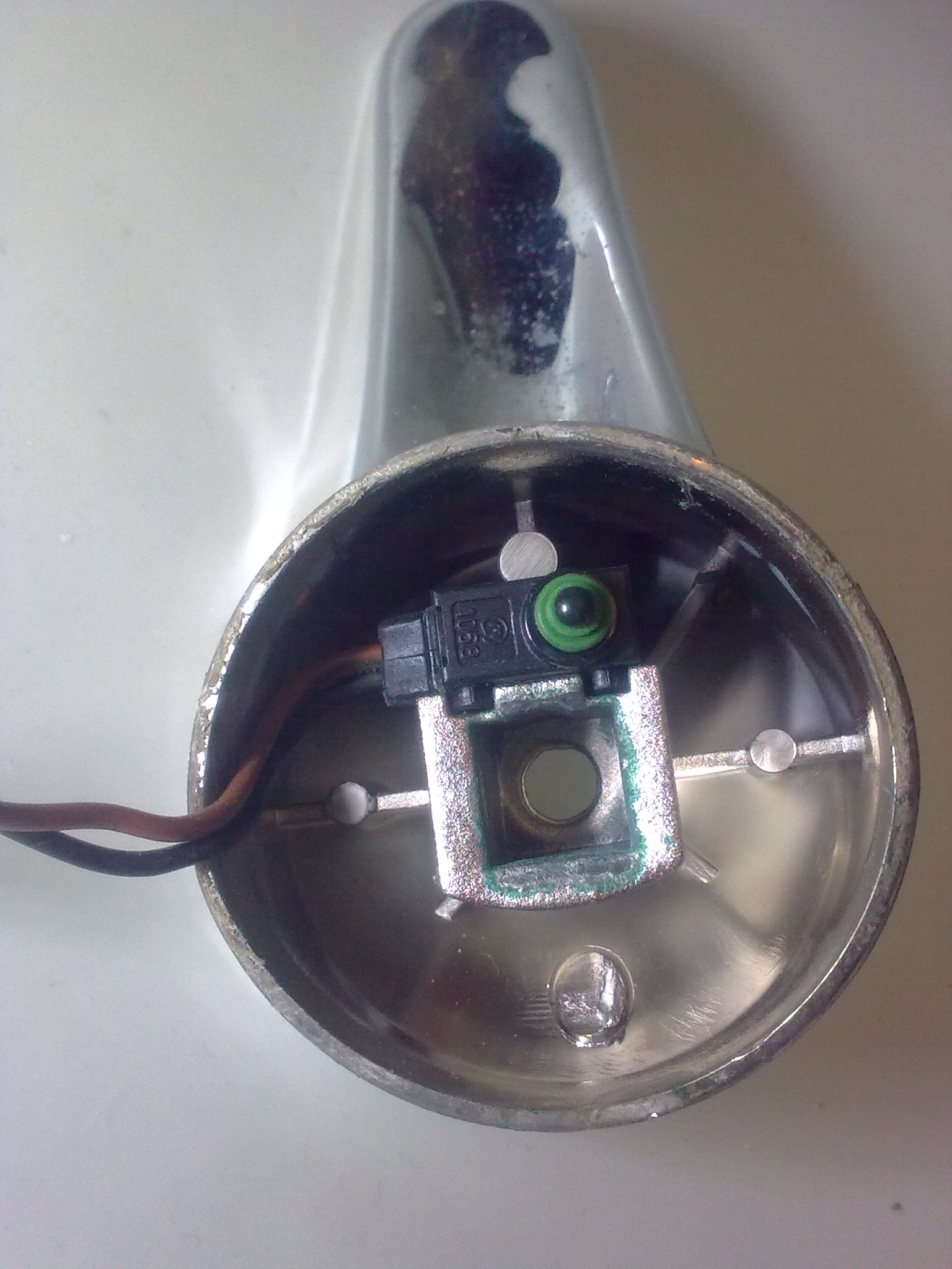

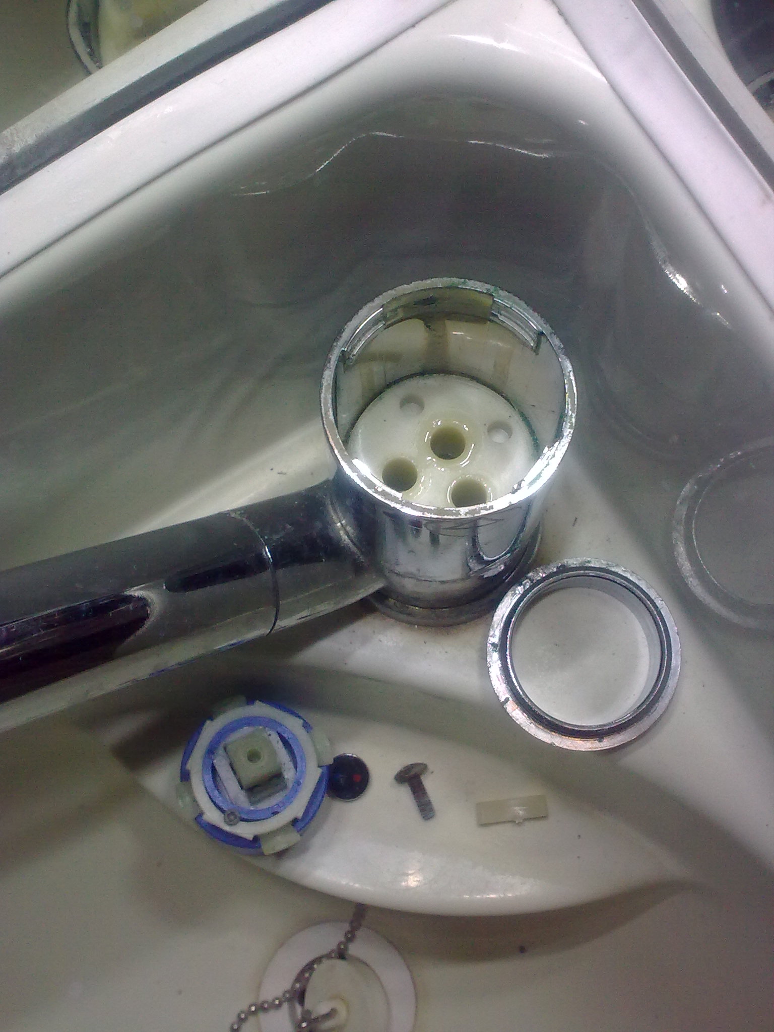

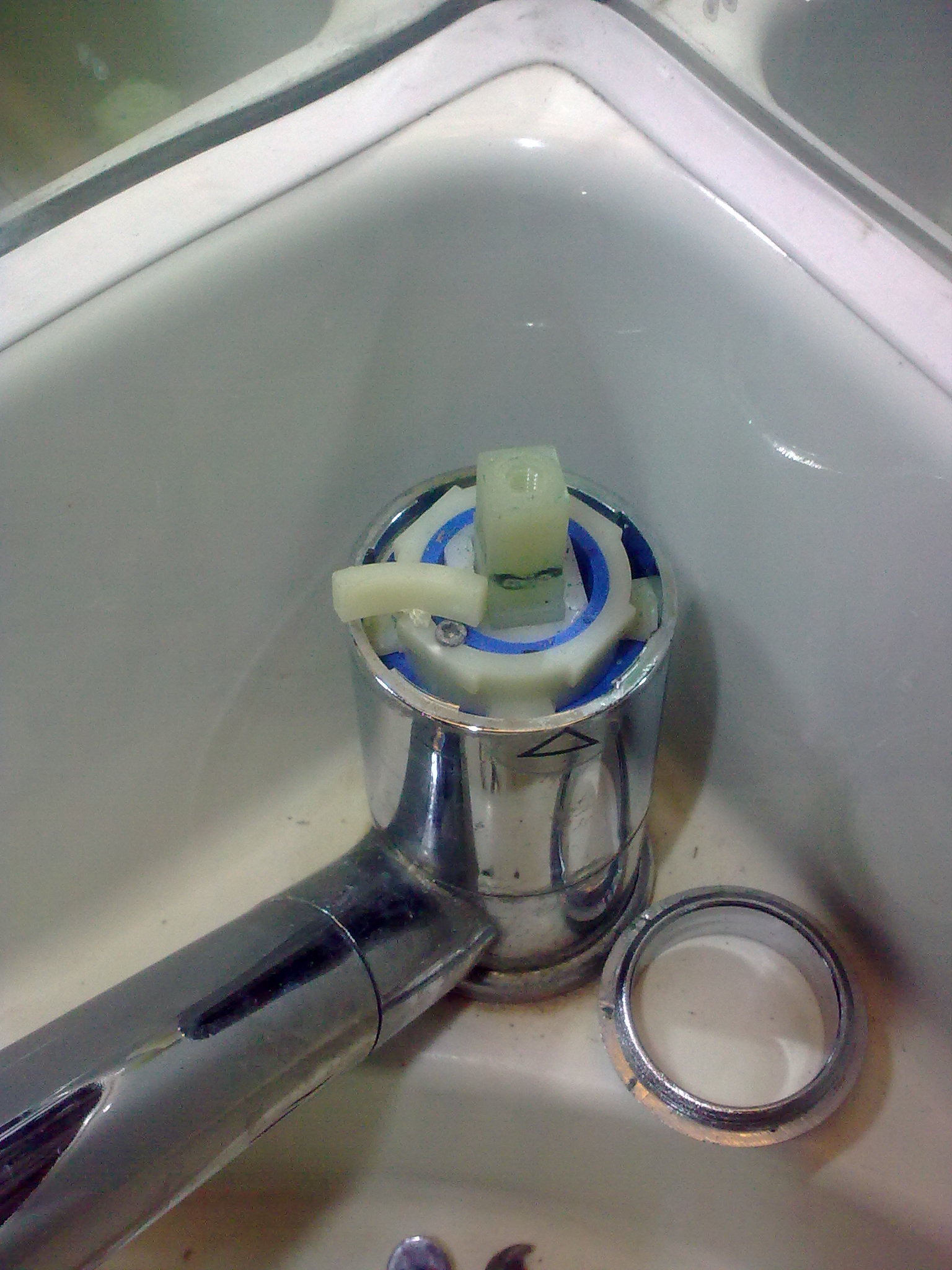

Vyloupneš krytku na páčce a povolíš šroubek. Sundáš páčku ,vyšroubuješ horní kulatou krytku ,povolíš převlečnou matku a vyjmeš kartuši kohoutku. No a potom začne peklo jak vše dostat zpět, ty dráty tam pěkně zavazí. Je taky možné že jsou jen přelomené dráty a stačí je vyměnit.

Stejný problém jsem řešil asi před rokem na kamarádovo přívěsu. Spínač byl v pořádku, ale byly ulámané kabely. Stačí to rozebrat a vyměnit těch posledních 20cm. Je k tomu potřeba pájka. Zvládne to průměrně zručný kutil.
