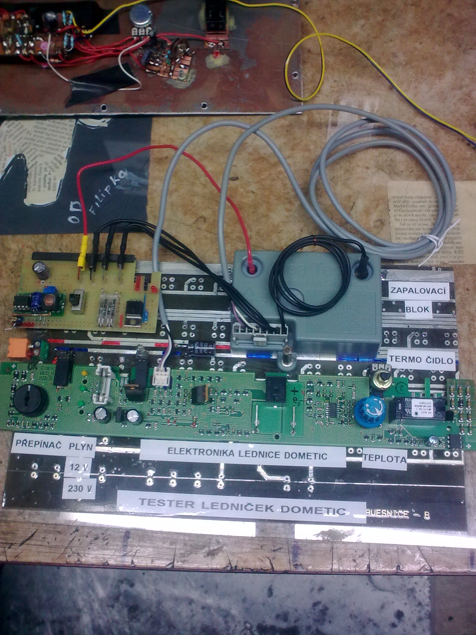

Jak reaguje napájení ví kolega ,posílal jsem kontakt. Problémy byly v minulosti s nízkým napětím z horní řídící jednotky způsobené oxidací kontaktů na zapalovací jednotce. Jde očistit kontakty na řídící jednotce a nejlépe vyměnit konektor za nový nebo jsem udělal v náhradě. A piny ošetřit proti oxidaci.
U dvou horních ovládacích panelů se podařilo zvednout ovládací napětí ,které jde dolů do řídící jednotky . Dělal to kolega ,
Postup zapálení je jiskří ,pustí plyn , jonizační sonda vytvoří slabé el.napětí a to signalizuje že hoří plamen, vypne se jiskření a plamen hoří. Pokud sfouknete plamen začne opět jiskřit a opakuje se zapálení.
Čistění hořáku a kontaktů by mělo být součástí údržby karavanu pokud nečistíte hořáček hůř chladí začne smrdět a může i černat bok karavanu nad komínkem.
Velmi orientačně cena nových dílů ,propojovací kabel 700 Kč , zapalovací modul 3 000 Kč , horní řídící panel 12 000 Kč.
Pokud Vás to baví jako mně přeji hodně štěstí ,pokud si necháte opravovat ,výměna zapalovací jednotky a očištění hořáku je bez komplikací otázka třeba hodinky v servisu. Pokud je vadný horní panel musí se vysunout lednice to už je horší. Pokud nečistíte hořáček a zalomí se šroubky na zapalovací elektrodě a jonizaci je to na dýl,nebo nový hořáček. Pozor na trysku -klobouček nečistit jehlou nebo drátkem jen profouknout ,nouzově třeba pod kohoutkem vodou. Už jsem se pokoušel trysku vyndat z hořáku přes dírku na přívod vzduchu nedělejte to, zdeformuje se,ale jde koupit nová.
