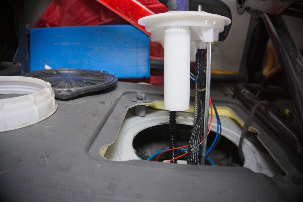

Svařil jsem si přípravek, palivoměr jsem povytáhl a nic nenormálního jsem tam nenašel. Nevytáhl jsem ho úplně ven, protože bych musel ještě zdemontovat plovák a tam bylo nebezpečí, že bych něco zlomil. A to jsem den před výjezdem do Albánie nechtěl riskovat. Ten plastový válec je relativně malý. Nemá objem těch chybějících 30l, ale funguje jako nějaký "doraz", ale to jsem právě nepochopil jaký. Údajně je pod palivoměrem a měl by se jen "\vylomit". V servisu Fiat o tom nic neví a já jsem taky ještě nenarazil na nikoho, kdo už to dělal. Všechno jen z doslechu kamarádův kamarád.....

Tady máš vše podrobně popsáno i s fotografiemi, jen si to budeš muset přeložit Smile:
https://www.ducatoschrauber.de/tankge...ucato-250/
Je tam i popsáno jak "upravit" palivoměr, aby to neházelo chybové hlášky.

MirekJP Připojili následující obrazek:
Po vyndání té bílé trubky stačí přes diagnostiku AlfaOBD nastavit velikost nádrže na 90l, zarovnat proxi a vše pak ukazuje správně. Jde to ale jen u vozidel od 2014 nahoru. Hodně se to řešilo na italském fóru.
