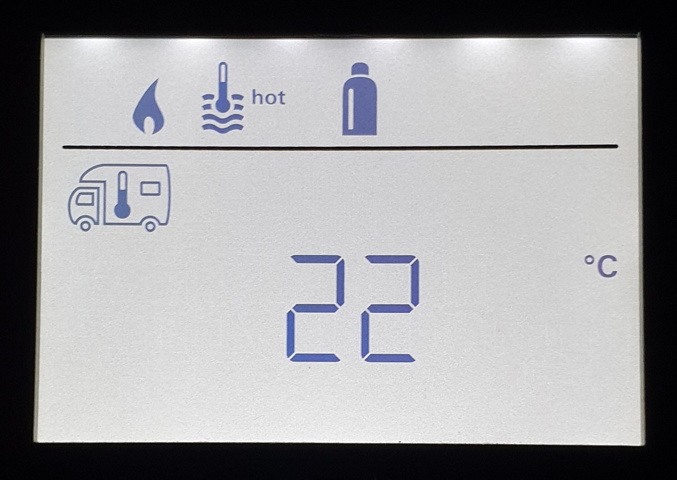

Stačí nastavit požadovanou teplotu. Truma se zapíná a vypíná automaticky.
Viz obrázek.

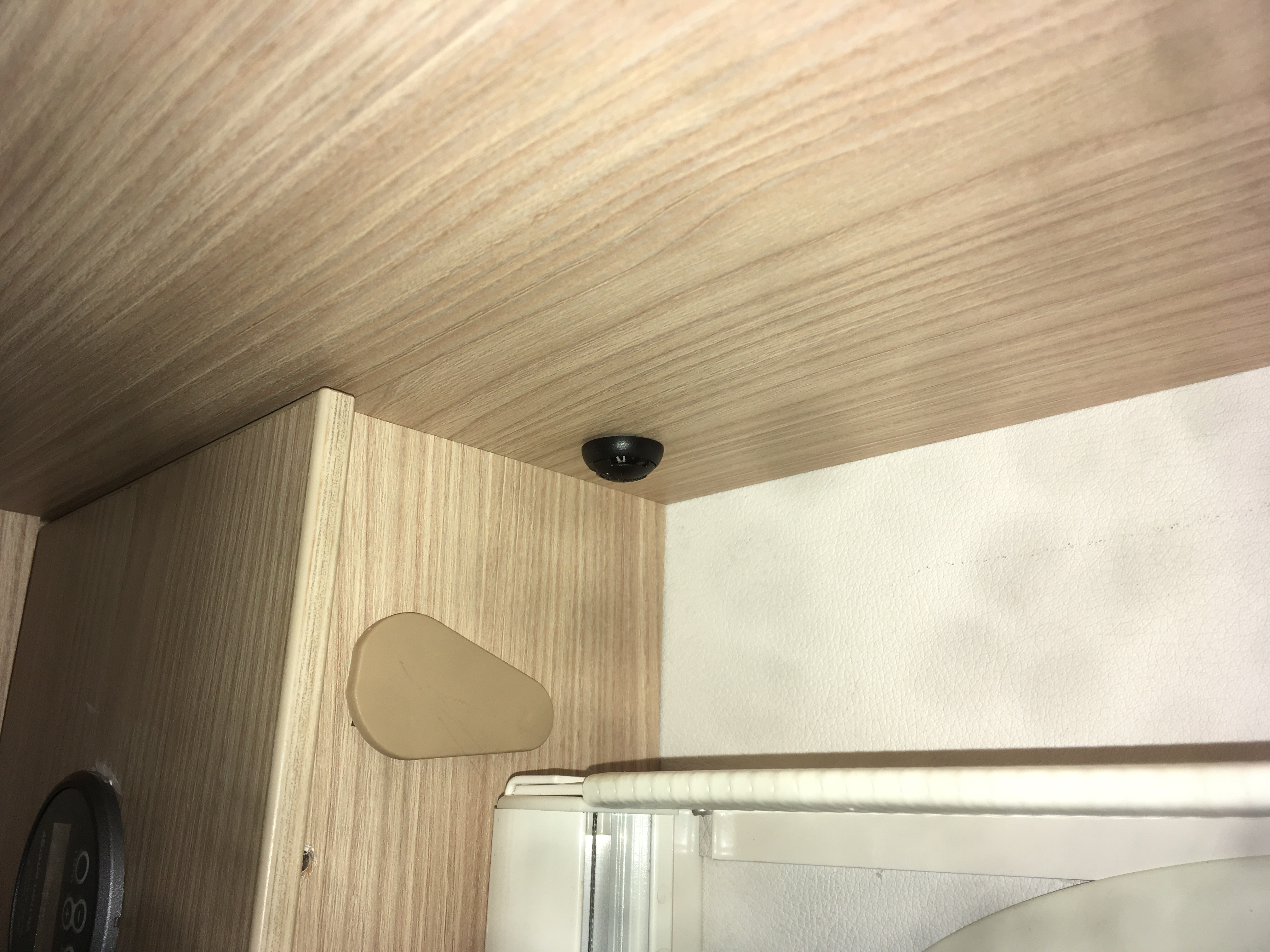

Velmi záleží na tom, kde máš teplotní čidlo.
S oblibou ho montují téměř pod strop (kousek od programátoru).
A tam se drží větší teplo, než u podlahy. Mě to dělá rozdíl cca 2 stupně.
takže když chci pohodu 22 st, nastavím klidně 24-25.
A až nebudu líný, tak si čidlo přehodím tak 0,5 m od podlahy. A bude klid.
Vlasta
Řešil jsem to samé, a výrobce (Bürstner) umístil čidlo na kanál nad vstupní dveře, kterým vede trubka topení do alkovny. Ta samozřejmě ohřívala i to čidlo, a tak se auto nedalo prakticky vytopit. Čidlo jsem přehodil mimo dosah tohoto zdroje tepla a už vše funguje jak má. Ta krytka je místo, kde bylo původně čidlo.
