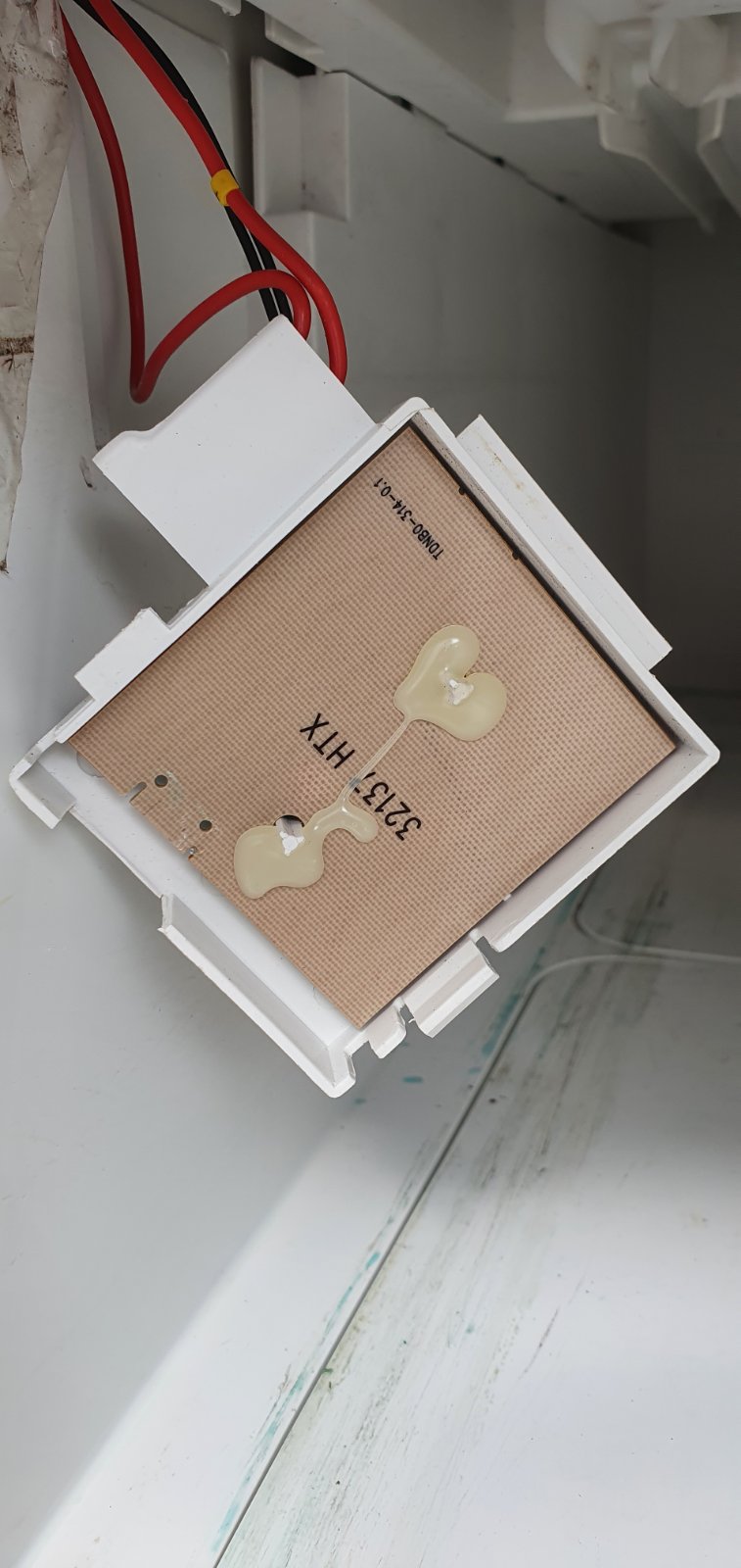

VlasW: Díky za radu. Dioda svítí pořád, i když vytáhnu kazetu. Ještě jsem našel dva tišťáky, pravděpodobně nějaké magnetické kontakty. Jeden je vlevo na stěně (foto v příloze) i s pojistkou a druhý vpravo nahoře, vedle nádrže na splachování. Schéma jsem našel, ale díly nejsou u nás dostupné nebo je dlouhá objednací doba.

myslíš odpadní nebo splachovací nádrže? Ještě jsem pořádně nepochopil princip fungování toho spínače. Je to magnetický kontakt nebo jak to celé funguje? Když změřím odpor na kontaktech z plošných spojů u nádrží, tak je okruh uzavřen (spojen). Ale nedíval jsem se z druhé strany destičky, jestli tam je nějaký spínač, protože je zalitý silikonem a musel bych to znovu zasilikonovat (viz příloha). Snad jsem se vyjádřil srozumitelně Smile

V odpadní nádrži je plovák (viditelný dírou na exkrementy). Na tom plováku je magnet. Když je nádrž plná, plovák je v horní poloze i s magnetem. Nad odpadní nádrží v místě magnetu je domeček s kontakty. Obvykle je to jazýčkové relé. Kontakty se sepnou právě
tím magnetem a rozsvítí se ta červená kontrolka - plné WC. Protože ti to pořád svítí, chtěl jsem nejdříve prověřit tento okruh. Ale dnes se všechno dělá složitě. Takže ty kontakty vedou nejspíš na plošný spoj s elektronikou. Proto jsem minule psal, že by byl
dobrý znalec na proměření plošňáku. Pokud nejsou slepené ty kontakty (musí se rozepnout, když se vytáhne kazeta), tak je určitě závada v tom plošném spoji.
