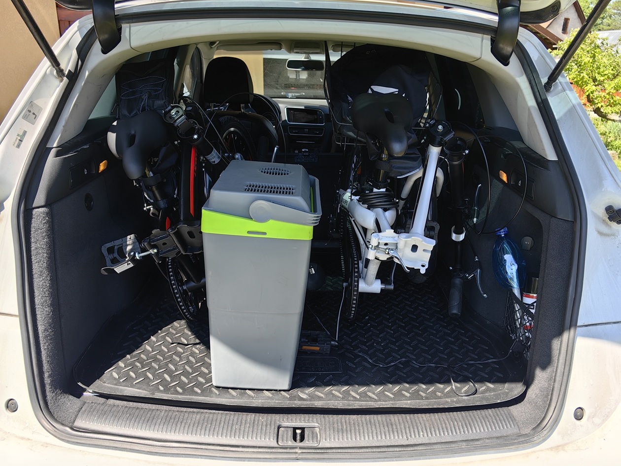

Na karavane máme sice prípravu na nosič bicyklov, používame však bicykle skladacie pretože ich v pohode prepravíme v kufri auta.
