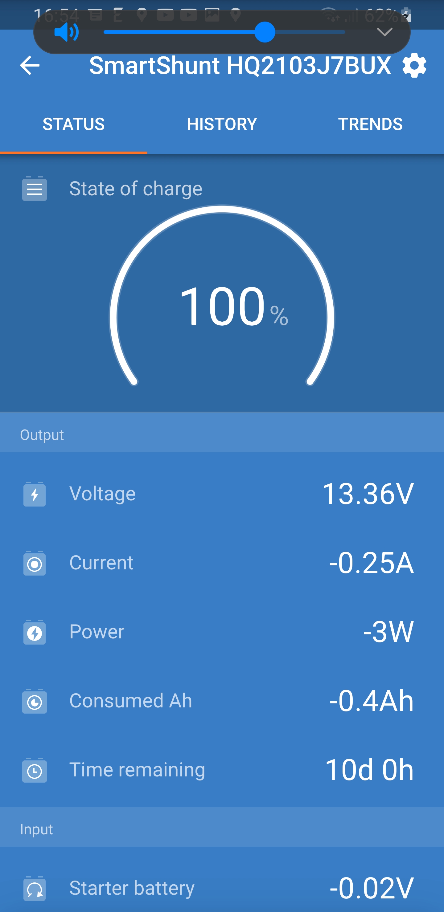

Konečně jsem si pořídil sledovač baterie, abych věděl kolik energie mi zbývá.
Zarazila mě však jedna skutečnost při všech vypnutých spotřebičích se mi neustále zobrazuje spotřeba 3W
Ahoj Fune, nemá sledovač nějakou spotřebu? Nemáš nějaký spotřebič v pohotovostním režimu (TV, rádio..). Zesilovač antény TV?
Sledovač ne, protože když vypnu energoblok, je spotřeba nula. TV nemám ani anténu. Rádio funguje jen při otočeném klíčku.

Ahoj. I když vypneš klíček, tak rádio je připojené, tedy paměť. Odběr je sice minimální, ale je. Nějaký odběr mají asi také různá čidla v nástavbě. Zkus vypnout el. okruh nástavby a pak to změř. Jinak během měření postupně vypínej pojistky a pak snad přijdeš na to, kde ten odběr je.
Já má rádio pro jistotu napájené přímo z nastavbové baterie, aby mi rádio necucalo startovačku. U mého měřáku je ještě reset mód, který se použije po vypnutí všech spotřebičů. Pak mám odběr 0. Čím to měříš?

V BT aplikaci v nastavení baterky je calibrace všechno vypni a použij. Mě to taky na začátku kecalo
Všechno jsem zkusil. Kalibraci, vyndávání pojistek, ale nic nového jsem nezjistil. Stále jak zapnu energoblok, spotřeba cca 4W. Takže za den (24h) mi takto zmizí asi 8 Ah.

Tak mi při zapnutém EBL a dotykovém ovládacím panelu (vše ostatní je vypnuto) teče z baterie 0,23 A.

@Hroch - Tak mi při zapnutém EBL a dotykovém ovládacím panelu (vše ostatní je vypnuto) teče z baterie 0,23 A.
Takže to vypadá, že je to normální.

@allfa - fun: Když všechno vypnu, mám taky nějakou malou spotřebu. Předpokládám že je to lednice a topení. Něco tam ta elektronika musí žrát i když to neběží.
Ledničku jsem také vypnul, ta to nedělá. Je to ten energoblok.
